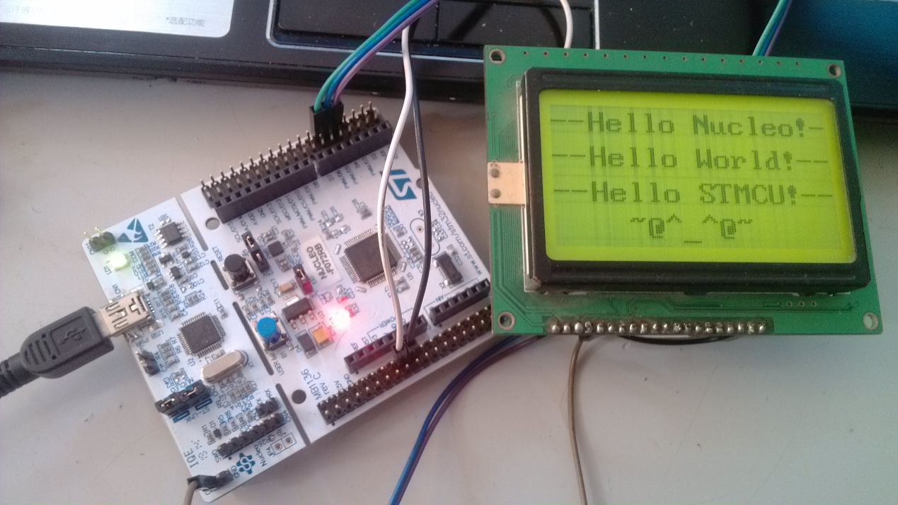

本文例子用到: 1. STM32F072 Nucleo开发板 2. 12864液晶 3 . STM32CubeMX软件 Version4.3.0 4. Keil MDK 软件Version5.12.0.0 - u4 {- h4 G0 m) c
下面开始讲解: 首先讲一下思路。本文将MSP430单片机(16位)控制12864的程序移植到STM32F072控制12864。其实控制12864实际上就是对IO口进行写0或者写1的操作,不同单片机控制IO口输出0或1方法不同,比如MSP430将IO口置一为P1DIR|=BIT0;将IO口清零则为P1DIR~=BIT0;(此处是将MSP430的P10进行置一与清零);而STM32利用库函数将IO口置一为HAL_GPIO_WritePin(GPIOB,GPIO_PIN_13,GPIO_PIN_SET);将IO清零则为HAL_GPIO_WritePin(GPIOB, GPIO_PIN_13,GPIO_PIN_RESET);(此处是将STM32的PB13置一与清零);只需要将MSP430控制IO口的程序改为STM32控制IO口的程序就行,另外,由于不同单片机时钟频率不一样,运行速度不一样,因此可能需要改一下移植程序中的延时。(另外,IO口配置输入输出的方式也需要改) 12864液晶有并行和串行两种接线方式,本文采用串行控制。串行控制至少需要将液晶的三个IO口连到STM32的IO口。分别是片选信号CS(RS),数据信号SID(RW),时钟信号SCLK(E),PSB直接接到GND,RST可以不接。 接下来开始讲讲实际怎么操作。 1. 通过STM32CubeMX软件配置IO口。本文IO口接法: PB13------------------CS(RS) PB14------------------SID(RW) PB15------------------SCLK(E) GND-------------------PSB GND-------------------VSS +5V--------------------VDD GND-------------------LEDK +5V--------------------LEDA

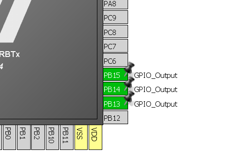

. H8 I* J/ T, z0 }0 P# D% }STM32Cube配置如下:
5 \, n, }/ v/ l8 p, Q, M
2. STM32Cube其他配置默认,生成Keil工程。

0 q, ^0 Q/ O8 z S% y( H4. 上面的程序写的比较规范,IO口控制都是通过宏定义,我们只需要将 - #define LCD12864_CS_OUT P1DIR|=BIT4& z% a: i' O6 `
- #define LCD12864_CS_H P1OUT|=BIT4/ N2 J" G% z" |' G# I
- #define LCD12864_CS_L P1OUT&=~BIT4" j4 k8 _8 n. ?- @
复制代码改为 - #define LCD12864_CS_H HAL_GPIO_WritePin(GPIOB, GPIO_PIN_13,GPIO_PIN_SET)
7 B6 h$ W& O, e: b% p2 W - #define LCD12864_CS_L HAL_GPIO_WritePin(GPIOB, GPIO_PIN_13,GPIO_PIN_RESET)! T- W& N. H. g9 l( n
复制代码由于在STM32Cube中我们已经将对于IO口配置为输出,故 #define LCD12864_CS_OUT P1DIR|=BIT4可以不用理会。
n% Y9 e" H- L6 M1 @3 e/ f其他IO配置相同。总的配置如下: - #define LCD12864_CS_H HAL_GPIO_WritePin(GPIOB, GPIO_PIN_13,GPIO_PIN_SET)& S6 ~* T& ~, }3 [4 T' T* l$ h

复制代码再看看lcd12864初始化函数: - void lcd12864_init()* p. `6 g, M2 x4 \" `" E# V3 Z& }

复制代码由于我们在STM32Cube中已经将IO口设置为输出,故可以将 - LCD12864_CS_OUT ;9 U! J0 V: |' W" D7 M" `# n
- LCD12864_SID_OUT ;9 J7 }* H- U9 m! N' T+ \# W
- LCD12864_SCLK_OUT ;
" c: j) ~6 A1 y+ p/ Z* g! l: l# [
复制代码这三句删除。 5. 由于12864液晶对延时要求不是很严格,故此处不用改延时,如果出现问题,可以尝试改改延时程序。 6. 将修改好的程序放入生成的keil工程中,放在 /* USER CODE BEGIN 0 */与/* USER CODE END 0*/之间 7. 最后,写个小程序测试一下。

复制代码显示效果如下:
