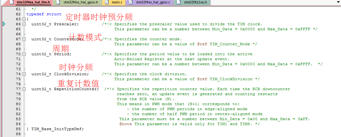

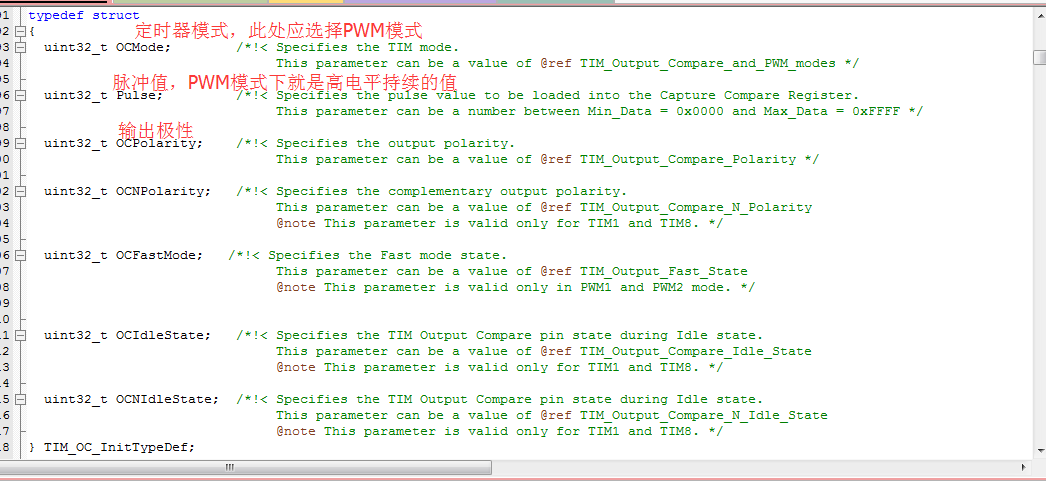

查看头文件stm32f4xx_hal_tim.h,可以知道定时器初始化参数的含义如下:
与
从头文件中可以看出,要想简单配置PWM很简单,只要改变PWM周期的值与脉冲值就好。
比如将改变一下两个语句:
htim10.Init.Period = 1000;
sConfigOC.Pulse = 200;
便将PWM配置为周期为1000个定时器周期,高电平持续时间为200个定时器时钟周期,占空比为200/1000=20%。

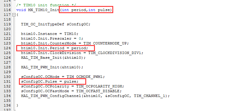

要想用按键控制PWM占空比,我们只需要修改一下PWM初始化函数,修改如下:
. k( X' O. i# y7 N/ x
修改此函数之后,前面的函数声明也要改。改为:static void MX_TIM10_Init(int period,intpulse);
& P! x1 G+ {- q# m, ~3 T

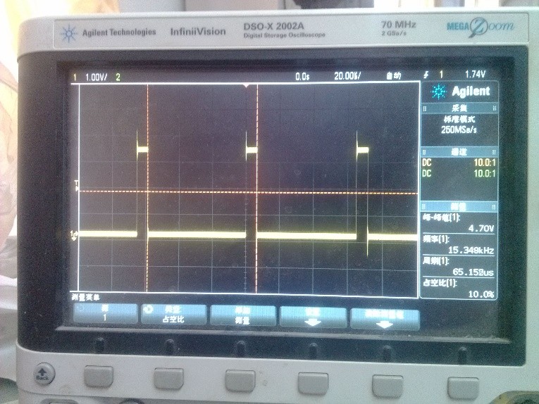

编译程序,下载程序,可以看到现象:
& {6 P+ T' P! U! A, \6 d, E0 }

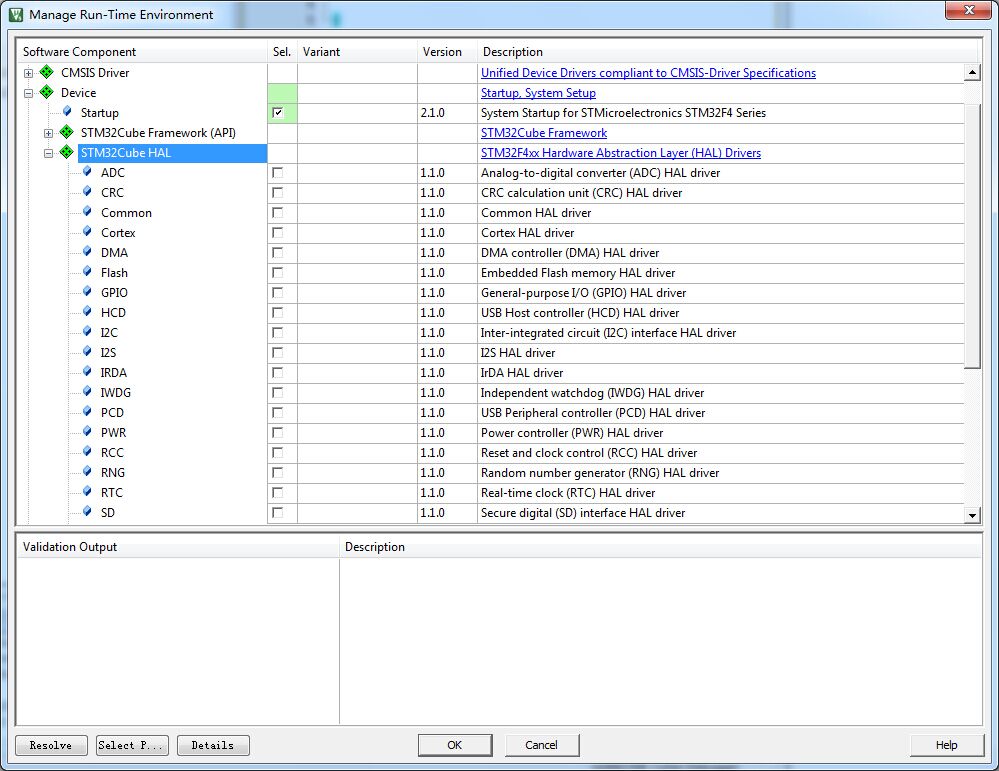

tcmax 发表于 2015-2-5 00:43
2 p  g5 g  j; J+ ~* q我已经弄好了 可是固件库怎么加载啊?我百度了下说keil自带的固件库,可是找半天411的只有这些,请问你是 ...
" {2 a' Z+ Q7 C9 D4 S我是用STM32CubeMX软件直接生产的Keil工程,简单又方便,不用自己添加其他文件,,,,你可以试试用STM32CubeMX软件
tcmax 回答时间:2015-2-5 00:43:04
hjl240 发表于 2015-2-4 19:10
/ g% C; I/ f* u' a# S有的,,可以更新一下软件包
9 B. x- u- ]9 [- J" f
我已经弄好了 可是固件库怎么加载啊?我百度了下说keil自带的固件库,可是找半天411的只有这些,请问你是怎么添加固件库的?难道是手动复制到文件夹里?

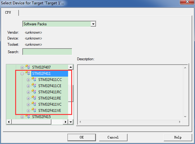

tcmax 回答时间:2015-2-4 14:29:19
请问你的keil里有那个411re的选项吗 我的是最新版的怎么没有啊2 f  e9 `) f; A; f( x& i" D; S
hjl240 回答时间:2015-2-4 19:10:11
tcmax 发表于 2015-2-4 14:29
& P( I2 J/ ^- K0 I+ l请问你的keil里有那个411re的选项吗 我的是最新版的怎么没有啊
; Q' b4 q9 T/ M8 `4 E2 C有的,,可以更新一下软件包

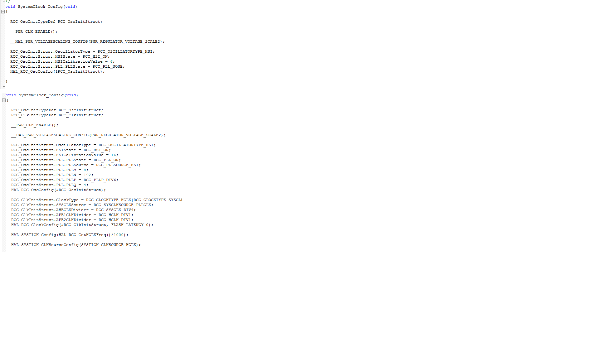

lslp 回答时间:2015-7-14 16:12:21
我想问一下cubmax时钟树怎么设置的,怎么和我生成的系统时钟函数有好大的区别啊
