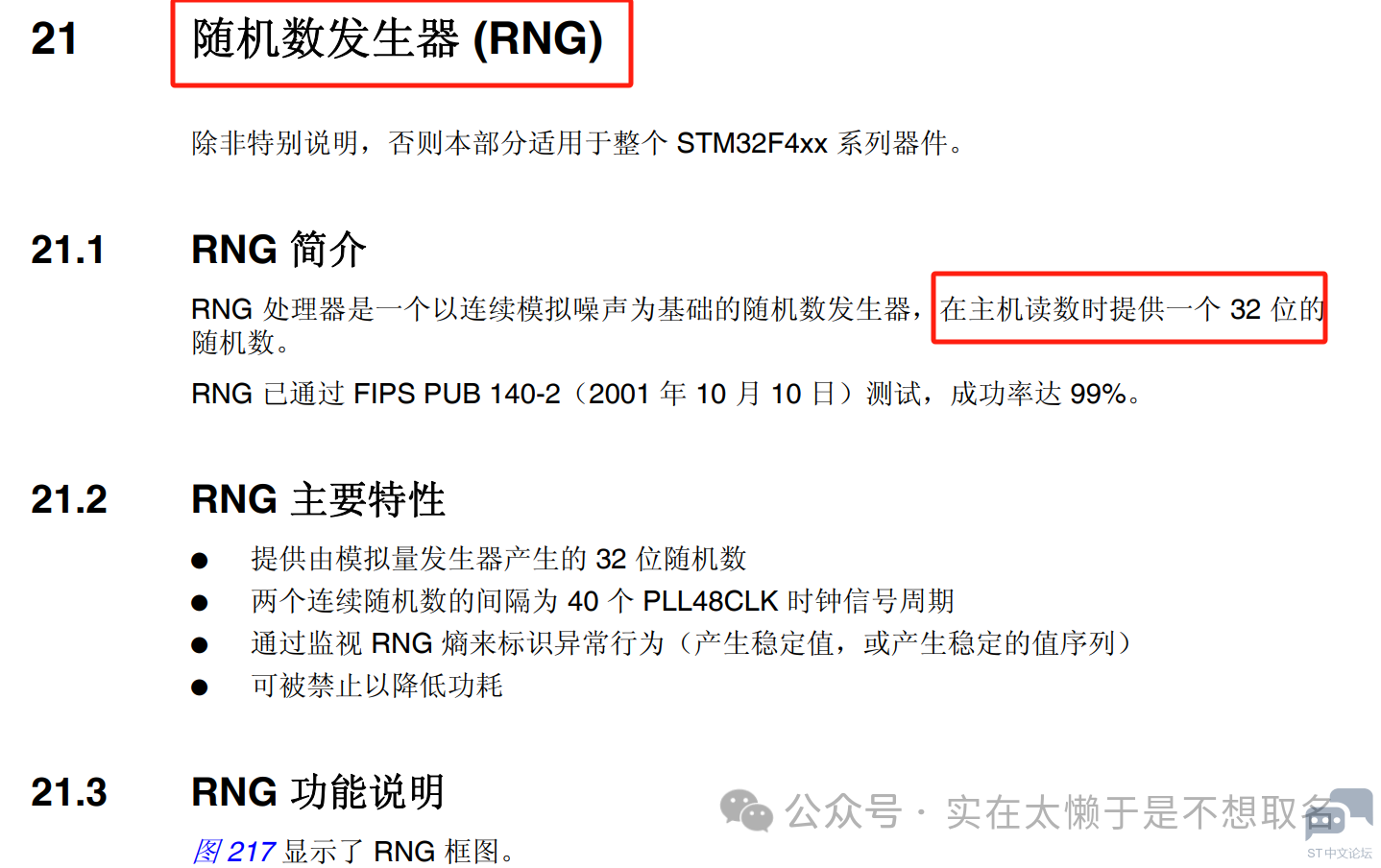

3 `& v6 }% r0 t0 |  d在STM32参考手册(F4系列)中提到了STM32中具有一个随机数发生器(RNG)读取其可以获得一个32位的随机数。" z( m& e  s3 d& K
2 r- F: F! Q3 L3 m  J$ n" @ 微信图片_20240525153749.png 0 V* V4 |5 D+ ~( C( g* q

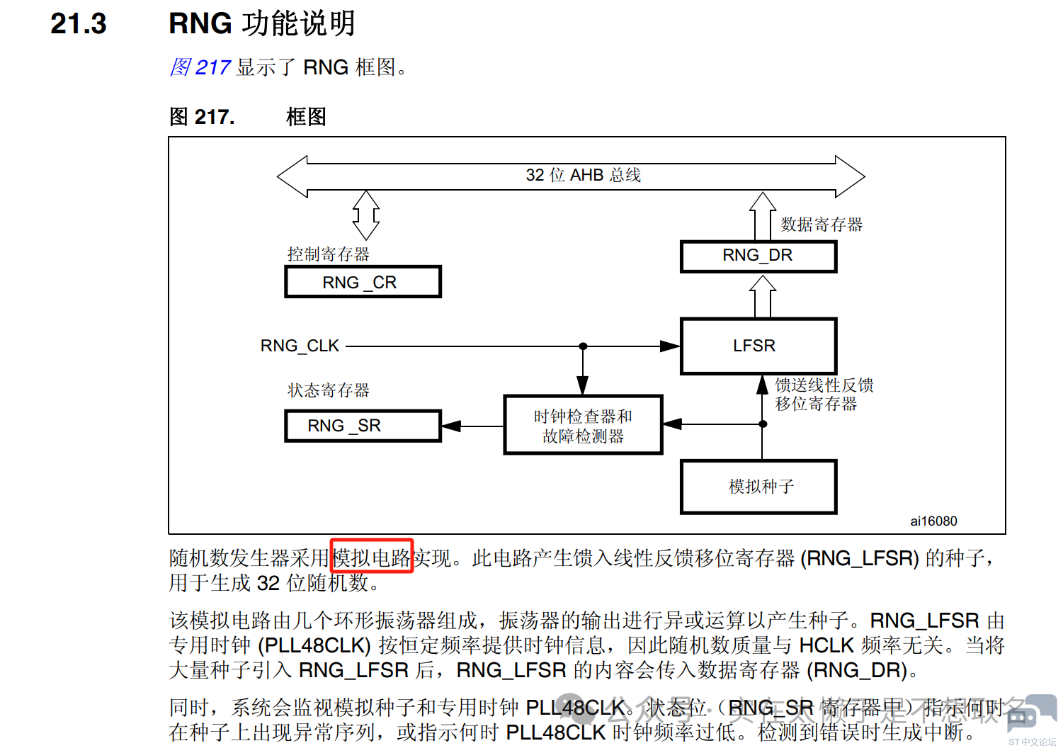

随机数发生器RNG采用模拟电路实现,同样具备着异常检测的功能。接着手册的后续部分讲述了如何操作寄存器中操作实现RNG,但是由于我们使用HAL库编程代码,因此我们直接跳到HAL库的部分。
% C8 ~) R0 A9 H
  t1 y5 a. H, u- ?: t, L 微信图片_20240525153745.png

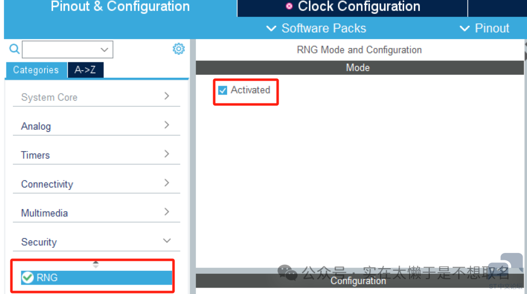

在CubeMX中我们需要使能RNG功能。' }) T& ?3 o9 s! e0 T
2 }! ~3 j, M7 B& B1 ?, }
之后创建我们的工程。) o# ~; r& Q7 W* ]8 ~

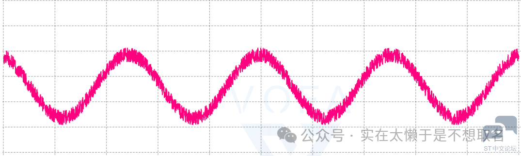

/ A" o2 f  t+ z0 U初次之外,我们可以利用这个随机数来模拟噪声信号。; r, @% {4 x4 h' O2 ]9 k
  1. while (1)
    0 o- c  c. P$ d5 `7 d
  2.   {. J1 a8 p$ k; a
  3.     /* USER CODE END WHILE */" I3 V+ q$ N7 x' m: v3 @7 G5 ^& I4 D
  4. + Y9 ]" j+ z0 }- {( A
  5. 4 `, k& N. z/ ~' F- [  x) j, M
  6.     /* USER CODE BEGIN 3 */6 [/ a% L' W0 R# `5 |0 N
  7.     uint32_t RnNum = HAL_RNG_GetRandomNumber(&hrng);4 N& _4 k5 d1 G3 I8 g
  8.     static float t = 0;
    $ [& p2 A9 L0 Q8 f# R4 Z6 i
  9.     float s = sin(t)+RnNum%10*0.05;
    5 v/ c2 g- ~( y9 d0 m
  10.     printf("A:%.3f\r\n",s);/ m5 d) d+ R' ~, o
  11.     t+=0.01;   5 ]  Z+ t9 ?: o- k3 H) ?9 |
  12.
    3 {: A: m4 j2 e2 n
  13.   }
+ n+ p* A' }5 b
9 t+ Q5 D: M7 q# F  `
1 U/ `- T, Z; _: W! V) T- W& n
我们在原始信号之上添加一个噪声信号,这个噪声信号的产生就由我们的随机数发生器产生。! w. O/ p& ^. [7 K+ q
