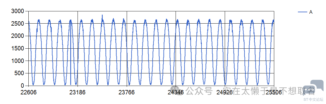

示波器,厚礼协好贵,但是有时候还是很想看波形怎么办?我们可以使用STM32的ADC配合DMA连续采集波形数据之后利用串口示波器来显示波形。

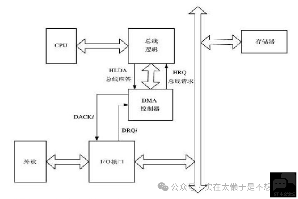

1. 什么是DMA?/ u  L2 F( K5 d% n0 l: n; [5 ~& e
Direct Memory Access(DMA): 直接内存操作!是一种允许外设之间或外设和内存之间直接进行数据传输的技术,相当于直接把数据搬到存储区,无需CPU的干预。这提高了数据传输的效率,同时释放了CPU用于其他任务。
- R* Z3 q$ b. ]5 L
+ Y8 n# |5 A" i) r  p6 |+ _8 L
2. STM32中的DMA特性:! H$ D" K+ v8 c
多通道支持: STM32的DMA控制器通常支持多个通道,每个通道可以连接到不同的外设或内存区域。
- q3 U8 @2 e# F$ R# }内存到内存传输: DMA可以在两个内存区域之间传输数据,而不涉及外设。
3 V) t' ~$ p$ N2 [: b+ O内存到外设传输: DMA可以从内存传输数据到外设,例如将数据发送到USART或SPI外设。
% n, Y( X0 D5 e1 y外设到内存传输: DMA可以从外设接收数据并将其存储到内存中,例如从ADC获取数据。" Q) P! r3 d- G6 ^1 L" y8 [
循环模式: DMA支持循环模式,即在传输完成后重新开始,无需重新配置。
) v% A2 _9 d( @传输方向和数据宽度: DMA支持不同的传输方向(内存到外设、外设到内存等)和数据宽度(8位、16位、32位)。
0 @$ z: W7 A3 U5 d) z% B3 d
6 P% Q. A/ m' Q& s3. DMA的工作原理:
, o8 s( [9 V- E; c: u配置: 在DMA传输之前,需要配置DMA控制寄存器,包括源地址、目的地址、数据宽度、传输方向等。
" q9 l$ x7 y" {+ F$ N' ]' A# ]0 W触发: 一旦配置完成,DMA可以由硬件或软件触发开始传输。(本期我们选择软件触发)
+ w; {# Y2 m0 Y$ n* i中断: DMA传输完成时,可以触发中断以通知CPU。
' E7 s0 |) \7 j9 x  m% ]循环传输: DMA可以配置为在传输完成后自动重新开始,形成循环传输。, u2 N5 U0 y1 m& W; V/ E$ A

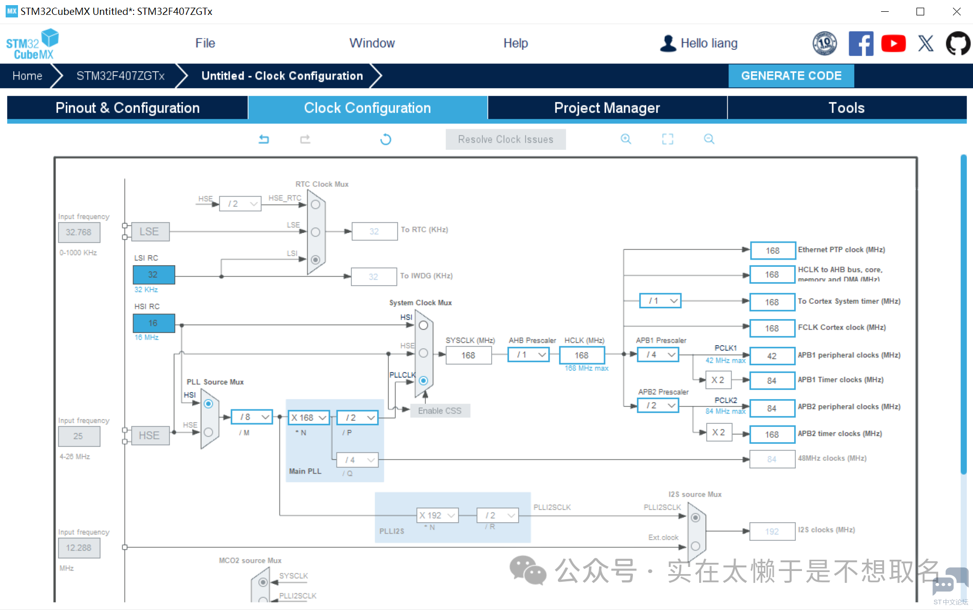

/ L# f& U5 f3 u" O' e时钟配置
. e( I# C+ B/ f& O; M, m! I2 t4 G# o- @- r# U
/ F; Q6 l5 d2 E( X2 T
2 T+ a  |, u5 v9 T8 @/ ]  E 微信图片_20240615124552.png & D: x5 e, Q/ v6 v& t' ]
/ ]0 u5 q$ c7 ]0 d6 G% Z

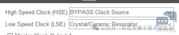

首先在CubeMX中选择我们的芯片,配置好时钟树以及时钟。/ G! s$ y, U7 Z, ~9 J% s# u

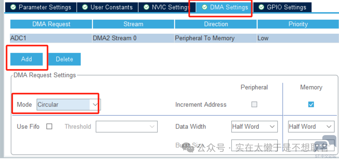

2 b" T2 ^! W; \在ADC配置中,开启DMA传输,模式为循环模式!) m( m& O9 ^" `* N5 @+ q* }
) n; b* c, n; ~3 h( t( W1 L

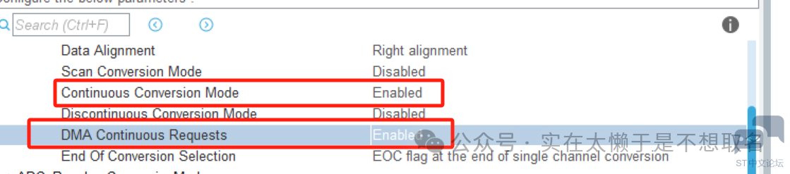

  [7 o1 N% H# Z6 z+ P; `' t开启ADC连续转换以及DMA请求~: w! _6 @& x, n7 H- T
防止ADC只采样一次以及DMA只工作一次。

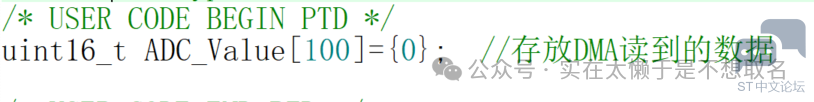

定义一个全局变量来存放DMA读取的内容6 _5 T, v5 r& w3 i# {
. V& u9 |8 V/ x. g

0 X4 a# X6 i( M, K在While中打印存储区的内容,之后利用我们的串口示波器查看波形。# C, O3 U0 l9 Y' L
