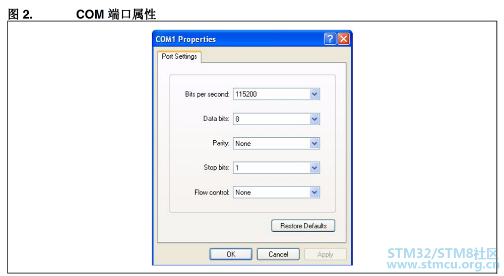

0 D, J6 `1 ^  y; {; o) }" d5 d要使用 IAP,用户的 PC 必须能够运行超级终端或其它支持 ymodem 协议的终端程序。本文档中使用超级终端。图 2 给出了超级终端的配置。0 B% X5 F' x5 L) D
# e  w0 B" E; M" Z& ]
& P4 P2 }7 o7 X9 d5 Y% ]! a8 w
注: 使用波特率值 115200 bps 进行举例说明。选择系统时钟频率时,必须要小心。为了能顺利通过 USART 进行通信,最终应用中的系统时钟频率必须保证能够产生 115200 bps 的波特率。3.2 执行 IAP 驱动程序例如,在本应用笔记中,按下连接到引脚的按钮可以启动 IAP 驱动程序。在复位时按下按钮,用户可运行 IAP 驱动程序以重写编程 STM32F4xx 的内部 Flash。当然,不一定要使用按钮,用户还可以对该引脚施加相当于有效电平的信号。请参见表 1:STM32F4xx IAP 的实现。
