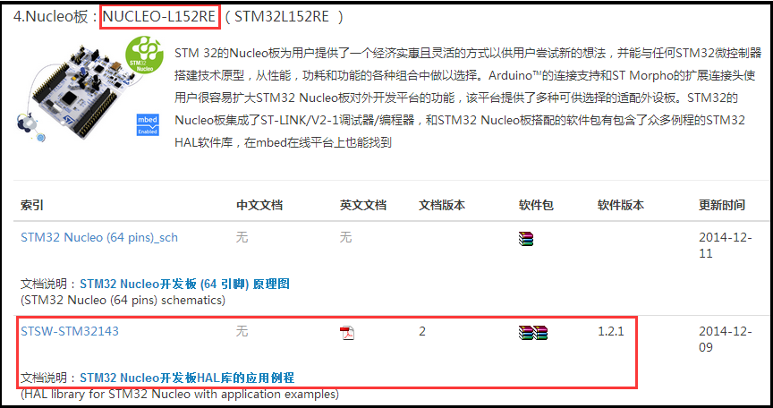

1、官网下载你的Nucleo开发板的HAL固件包:STM32_Nucleo_FW_V1.2.1; 11798854.png

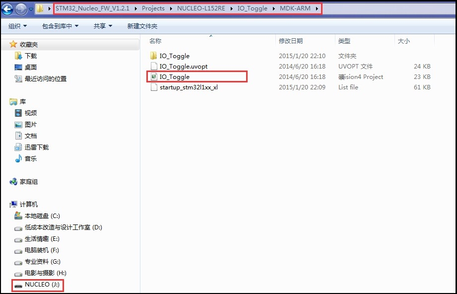

* |3 K8 S0 s, L8 B! E9 @2 g2、解压并依以下目录,打开要演示的示例工程,在此之前要确保安装了keil5开发环境;2 ^. n! n3 F0 s% O5 r  Y0 ]3 i
12751802.jpg % b: A7 E3 O5 S7 k* F: i' _! d5 b( l

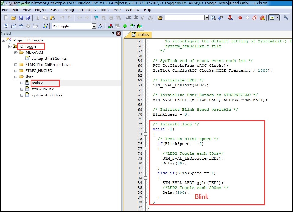

3、因为工程已经是经过编译并验证成功的,所以它需要的外设文件和设置项都是完整的,唯一需要的就是确认相关的仿真下载器设置,然后就可以下载观察现象了;2 d1 M0 B7 o5 f! A% a0 f

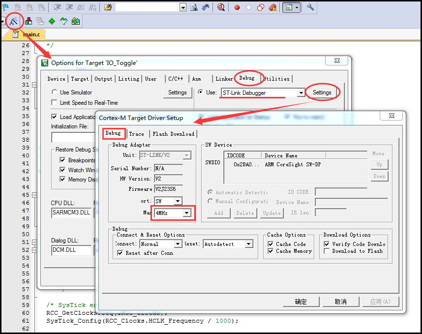

) w2 ~: g3 q  H% ~) L& v: u6 ?* x4、需要注意的是:设置SWD方式下的仿真器速度为4M,下载速度会比较快;
7 ~; G/ Q; B; X 13990200.png

谢谢分享,不同的芯,仿真速度是不是不一样,072的才1.8M
路鸣雨 回答时间:2015-2-6 11:13:37
wambob 发表于 2015-2-6 09:21% s, W9 Z; g; y$ d2 }
) t  W7 X/ x* \7 N是吗,感觉这个应该跟ST-LINK仿真器没关系,因为都是一样的,但是目标芯片的话,F0主频比L1大
