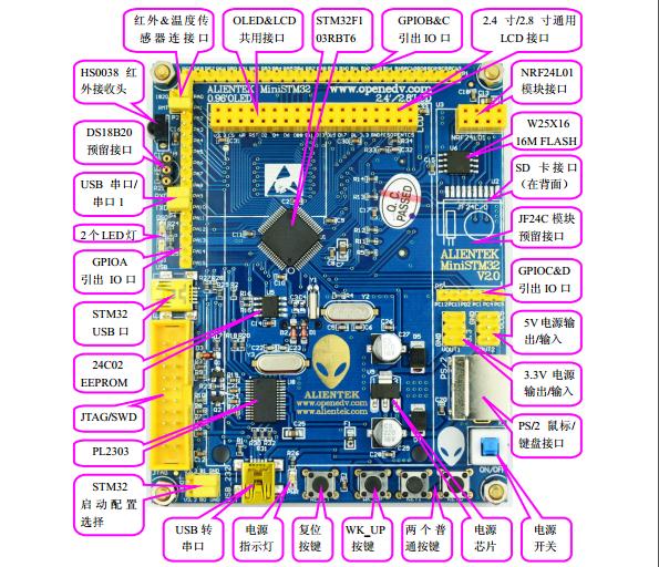

正点原子Alientec Mini STM32ALIENTEK MINISTM32 USB读卡器实验
Mini板功能图
Mini板功能图
1 ]6 F. [) I" t+ X; V5 z

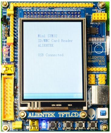

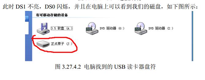

3 ^5 @; v7 f2 b% C2 U, {& C' n# m3.27.2  硬件设计  C( I* n: \# i$ W/ C
本节实验功能简介:开机的时候先检测 SD 卡是否存在,如果不存在则等待 SD 卡插入,- C7 L+ ]. z  J' D; ^  I% v  \
同时在 LCD 上显示提示信息。在 SD 卡插入之后,就开始 USB 的配置,在配置成功之后既可# p/ v0 v+ m) p4 F
以在电脑上发现可移动磁盘了。我们用 DS1 来指示 USB 正在读写 SD 卡,并在液晶上显示出
/ A% G# G/ h. P8 X" ]( P来,同样我们还是用 DS0 来指示程序正在运行。
" a5 I- `3 P% A; B5 h9 @所要用到的硬件资源如下:: I( m; y: n! ~$ r4 q6 _
1)STM32F103RBT6。
% S7 H' j9 Q% x1 L% k! a* G+ x7 C) B2)DS0、DS1(外部 LED0/LED1)。% p6 N/ ?, D8 O  T* k
3)TFTLCD 液晶模块。
, O' _+ F, R, ^+ ?4)SD 卡。 ( [5 z& D! Z& r/ n' d8 a
5)USB 接口。 ! V( m. Y! J; e+ x
这几个部分,在之前的实例中都已经介绍过了,我们在此就不多说了。2 ^! S7 T+ [% D

此部分代码就实现了我们之前在硬件设计部分描述的功能,这里我们用到了一个全局变量0 I6 ^; a5 P; u* a2 B6 u% Z* y9 \
Usb_Status_Reg,用来标记 USB 的相关状态,这样我们就可以在液晶上显示当前 USB 的状态- w3 M' X0 ]2 f6 O; U7 U1 T
了。
