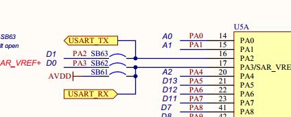

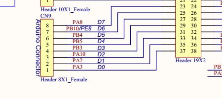

串口1  PA 9---TX  PA10----RX正常
但是串口2  PA2---TX  PA3--RX  没反应
另外测试了串口3   PB10--TX  PB11--RX  正常
和4 PA0--TX PA1----RX  正常
看了下数据手册 由于串口 2 在 PA2和PA3  或PA14和PA15都能复用,不知道为什么复用在PA2 PA3 ,串口不工作,因为PA14还复用了SWCLK,难道冲突了,如果冲突,怎么设置在PA2  PA3上复用串口2,MY GOD!  这也行,虚惊一场还以为串口2烧掉了,请看图
先用软件在置1,测试PA2\PA3,LED点不亮,这是怎么回事,看电路图,用表量了下,、RX/D0插座-PA3插针-SB62端通,TX/D1-PA2插针-SB63端通,它们通过SB61 62 63 和STM32F072芯片的PA2和PA3相通,因为板上没有焊接0欧电阻,所以要想在这个PA2,PA3脚复用串口2,就靠你自己动手了.
