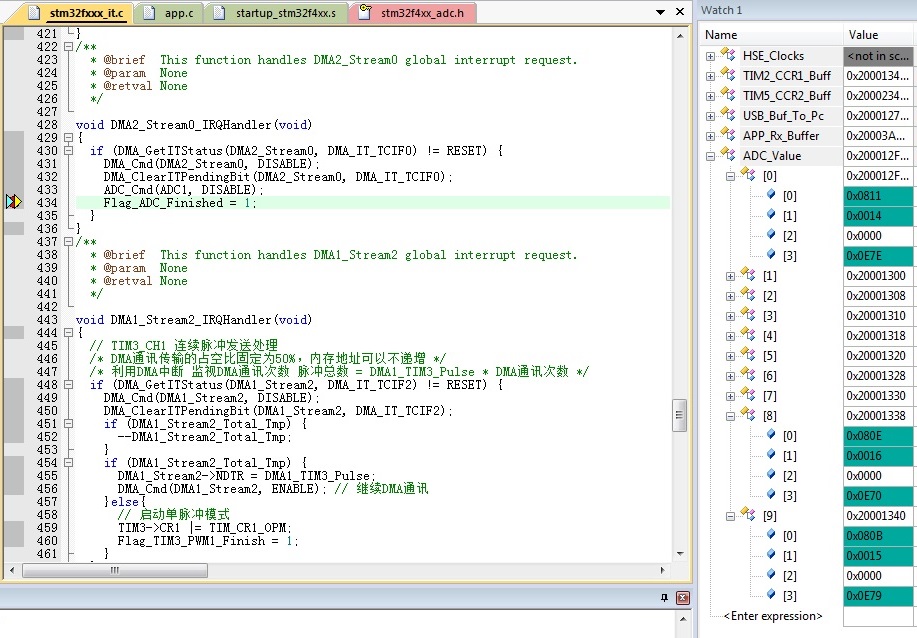

wjandsq 回答时间:2015-6-17 16:05:00
本帖最后由 wjandsq 于 2015-6-18 18:44 编辑 ' y* _& Q' f4 J, h7 `
8 Y# P/ H- R4 _* T
可以声明一个数组ADC_Value[10][4];  x* J1 y# z# X0 o' \: P0 |
DMA_InitStruct.DMA_BufferSize = 4; 改为5 \, w; @* d! o
DMA_InitStruct.DMA_BufferSize = 40;- o$ n( [2 h; ~! B/ [
这样  PC2   PB0   PC3   PB1 采集到的数据依次放在. l; _2 |% @" m4 B) W! r
ADC_Value[0][0]、ADC_Value[0][1]、ADC_Value[0][2]、ADC_Value[0][3]
( d$ i; ]8 P4 B6 U% h* }" aADC_Value[1][0]、ADC_Value[1][1]、ADC_Value[1][2]、ADC_Value[1][3]
) T8 N7 j( D, x....; j0 L  c/ \& m  s" u
ADC_Value[8][0]、ADC_Value[8][1]、ADC_Value[8][2]、ADC_Value[8][3]ADC_Value[9][0]、ADC_Value[9][1]、ADC_Value[9][2]、ADC_Value[9][3]

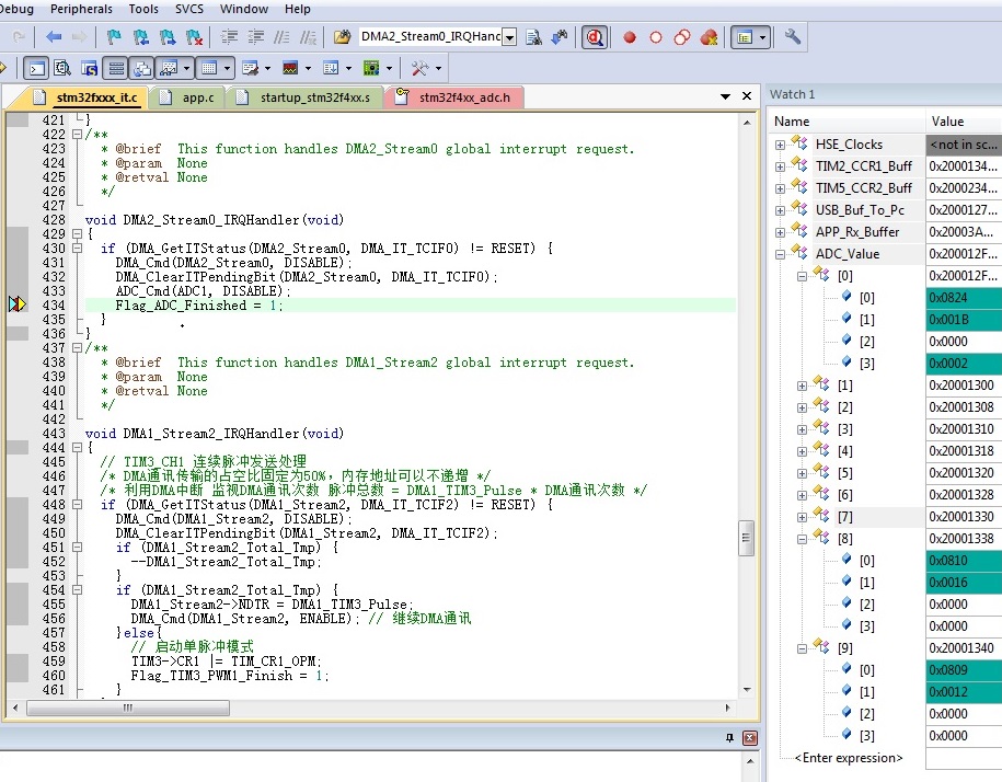

wjandsq 回答时间:2015-6-18 18:51:58
为避免多通道数据采集出现错位,没有使用循环模式,转换完毕自动停止,进行均值滤波后,
$ x# g" {2 V; d' C可以重新设置DMA传输的地址和传输数目,重新启动ADC转换,这样能控制ADC转换的频率。
. T! D5 p6 J1 f7 z, h4 ?% a! ]6 t, @7 @% K, W* W0 M0 ~
    if(Flag_ADC_Finished){( v% Y% R  V$ Q) G
      Flag_ADC_Finished = 0;
* @# B# Q# I8 j      DMA2_Stream0->M0AR = (uint32_t)(&ADC_Value[0][0]);+ C/ v$ I# f/ j5 S- v9 W8 _# k
      DMA2_Stream0->NDTR = 40;
9 ]( g& g: l; P  K      DMA_Cmd(DMA2_Stream0, ENABLE);3 x6 [. ?5 D4 m& T2 u% s
      ADC_Cmd(ADC1, ENABLE);- }" H* X7 l: Z( S" F- ]# f0 y
      ADC_SoftwareStartConv(ADC1);$ G# s% ~; g/ \1 E
