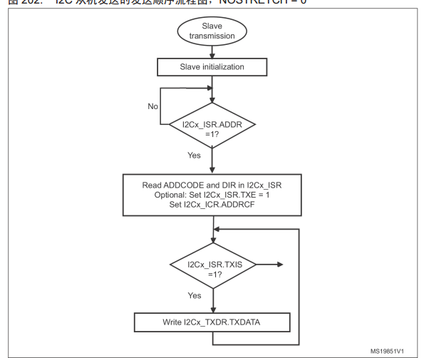

   (1)发送数据,流程如下
- ^4 x7 I2 T0 m) P- a         tx.png ) q) q3 G1 d' S2 h

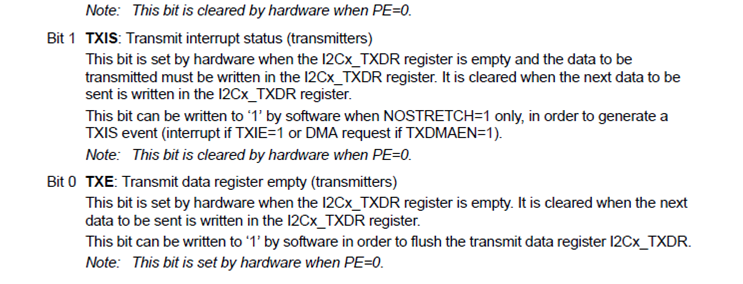

        这里要区别一下I2C_ISR_TXIS,I2C_ISR_TXE,描述如下# z. U8 N5 u# J, V
' M& V+ k) |% {" c0 D! t7 h) J2 R                ) J7 S( j+ e& Q# U2 D* `

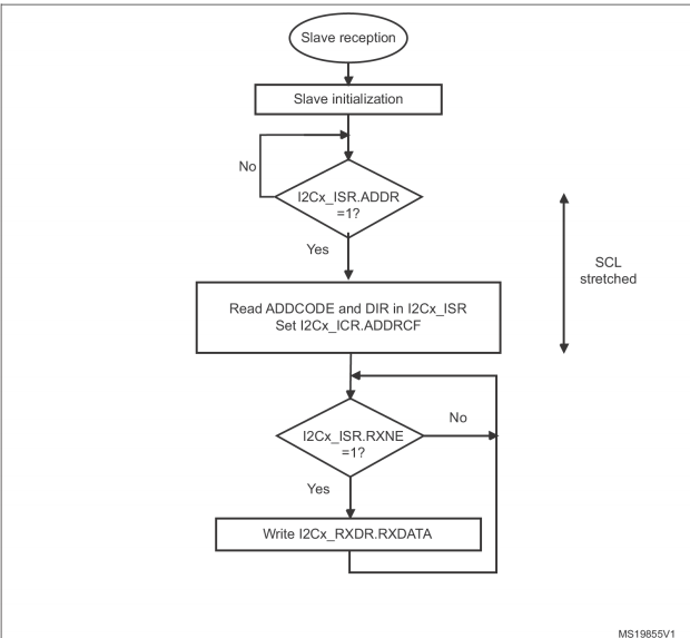

    (2) 接收数据,流程如下# l& c, {2 S  A
          RX.png 4 N7 D  ?1 U" E/ A. q' g
