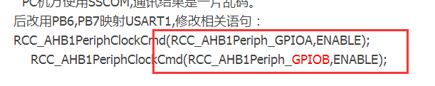

   后改用PB6,PB7映射USART1,修改相关语句:
        RCC_APB2PeriphClockCmd(RCC_APB2Periph_USART1,ENABLE); //对不起12楼,我粘贴错了

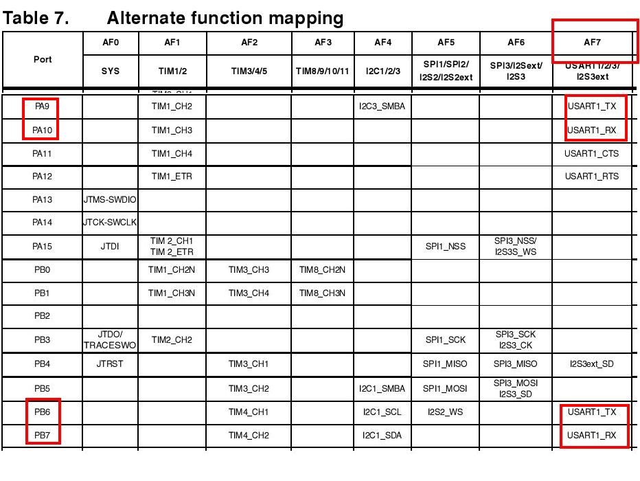

查看手册:USART1可以映射到PA9,PA10或PB6,PB7,手册并未特别说明两者使用在USART1有何区别或初始化时需要做何特殊处理。百思不得其解。由于PCB版图已经制作完成,使用PA了口,现在如果从软件方面无法纠正将造成不少的浪费。

    可以看到从PA口发送的数据严重变形,当然出现错码。查STM32F4-DISCOVERY手册,PA9,PA10是可以映射到USART1的,见图3。但是查看原理图,发现PA9在STM32F4-DISCOVERY板上已经外挂了不少外设,让它工作在USART1,不把这些外设断开肯定不行的。

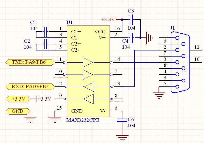

在这里把硬件连接图也贴上来:

随便问一下,你的PA9和PA10确定是只连接到了max3232,有没有可能是硬件上PA9和PA10有问题。或者和附近的走线有没有关联。
一种好的办法是你找块F4的经得起验证的板子试一下。乱码问题一般是硬件的问题。比如直接用ttl当作rs232输入输出都会造成乱码(又是不是烧掉)。

看到你两个时钟有什么不同了吗? 第二个改错地方,串口1时钟没使能,
wenyangzeng 回答时间:2015-7-4 14:34:50
谢谢楼上,我粘贴错了:
RCC_APB2PeriphClockCmd(RCC_APB2Periph_USART1,ENABLE); //对不起,粘贴错了
RCC_AHB1PeriphClockCmd(RCC_AHB1Periph_GPIOB,ENABLE);

watershade 发表于 2015-7-4 14:06
随便问一下,你的PA9和PA10确定是只连接到了max3232,有没有可能是硬件上PA9和PA10有问题。或者和附近的走 ...
我就是在工程板无法正常的情况下换用一片STM32F4-DISCOVERY来评估的。
