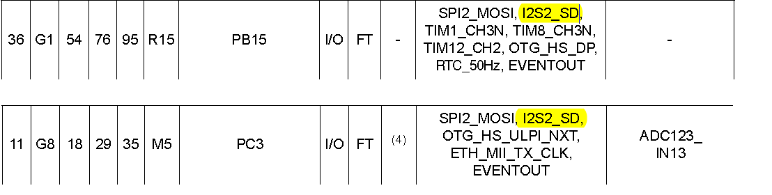

STM32F205的I2S接口引脚怎么有重复的两个
qingaotian 提问时间:2015-7-10 10:51 /

mark0668 回答时间:2015-7-10 11:12:16
可以给你多个选择输出口.比如PB15被占用了,你可以用PC3
JackieLaura 回答时间:2015-7-10 11:21:51
端口复用。。。

lkl0305 回答时间:2015-7-10 15:44:46
复用引脚
