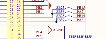

我觉得需要焊,反正我是焊了,那个不是hse的引脚吗。如果你需要hse,为什么可以不焊?
另外,你说的别的引脚其实和discovery板子一样,相当于多选题。板子默认是header上的某个pin连的是A引脚,如果需要连接B引脚就把板子上之前的焊掉,然后再按照原理图焊上其它的。
最好看原理图,比如这个就很明显:
多选
多选

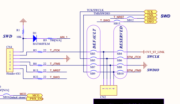

再看这个:
SB3/5/7/9和SB4/6/8/10配合CN2功能就十分复杂了。

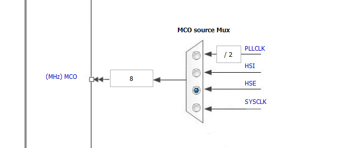

watershade 回答时间:2015-7-15 21:11:12
moyanming2013 发表于 2015-7-15 10:53
F303上面的就是一个8MHz的,你看下,写的很清楚,一个大晶振
那个8MHZ的是给ST-link那个主芯片提供时钟的,ST-link那个主芯片在通过MC0来提供时钟。那MC0就是PA8充当RCC-MC0模式提供对外时钟。
请看: RCC-MC0.PNG
基本上可以说这个MC0可以有多种电压,如果姐HSE便是你说的8MHZ。但是如果非要改动,那就是别的电压。
不过你说的是正确的,应该练得就是HSE。
谢谢
