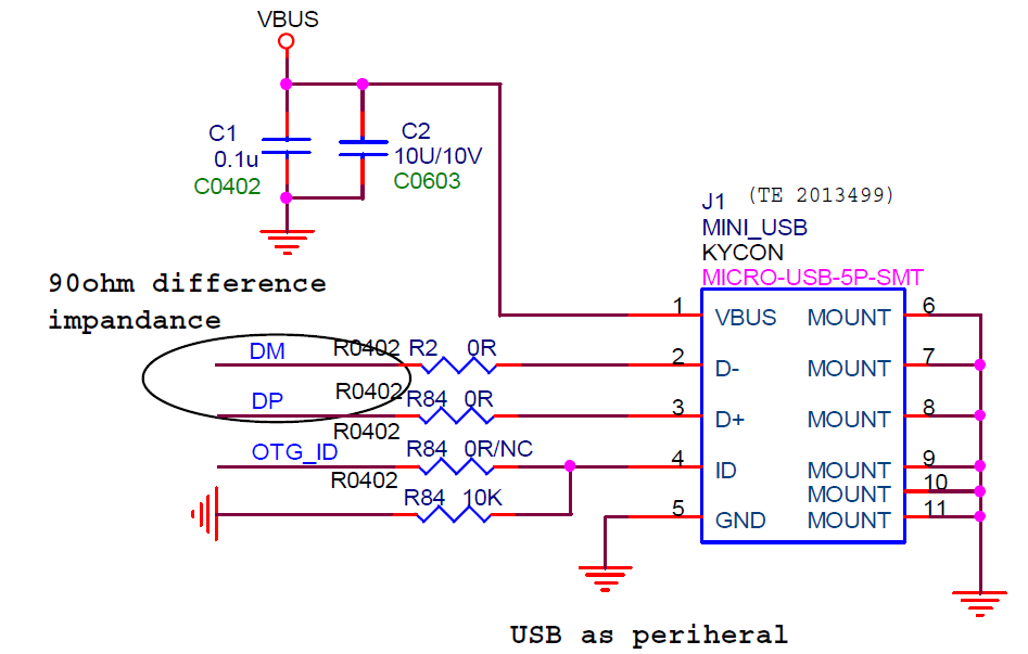

     初次接触STM32的USB操作,现在需求USB转UART操作,芯片为STM32F411RCT6。根据stm32cubef4提供的USB_DEVICE的CDC_Standalone进行移植,发现插上板子后电脑无任何反应!
   要想在PC上看到设备列表,最基本的配置是什么?除了配置USB的D+、D-、ID引脚外,还需要进行什么配置?

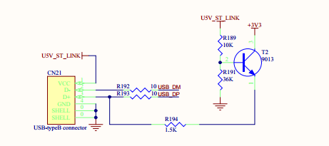

你最好看一下论坛上关于USB的几个视频。对于高速和全速需要DP上有1.5K的上拉,低速需要DM上有1.5K的上拉。另外DP和DM一般要串联上22欧姆电阻。见图: USB1.PNG 这张图也在F4-Discovery的原理图上。
至于OTG为什么没有连接,我估计是由EMIF02-USB03F2芯片在内部处理的。最好查一下这款芯片的资料。但是你并没有用呀。

你最好看一下论坛上关于USB的几个视频。对于高速和全速需要DP上有1.5K的上拉,低速需要DM上有1.5K的上拉。另外DP和DM一般要串联上22欧姆电阻。见图:这张图也在F4-Discovery的原理图上。

谢谢,按照你提供的资料,编译烧录到目标板,还是没有反应,原理图如下所示:VBUS连接+5V,OTG_ID连接PA10,DM连接PA11,DP连接PA12,与DEMO中连接一致的,不知道还有哪里被我忽略了?麻烦你多指教!非常感谢!

谢谢,按照你提供的资料,编译烧录到目标板,还是没有反应,原理图如下所示:VBUS连接+5V,OTG_ID连接PA1 ...
如果设备插入到PC的USB没有任何反应,先检查下DM的上拉电阻配置是否正确!

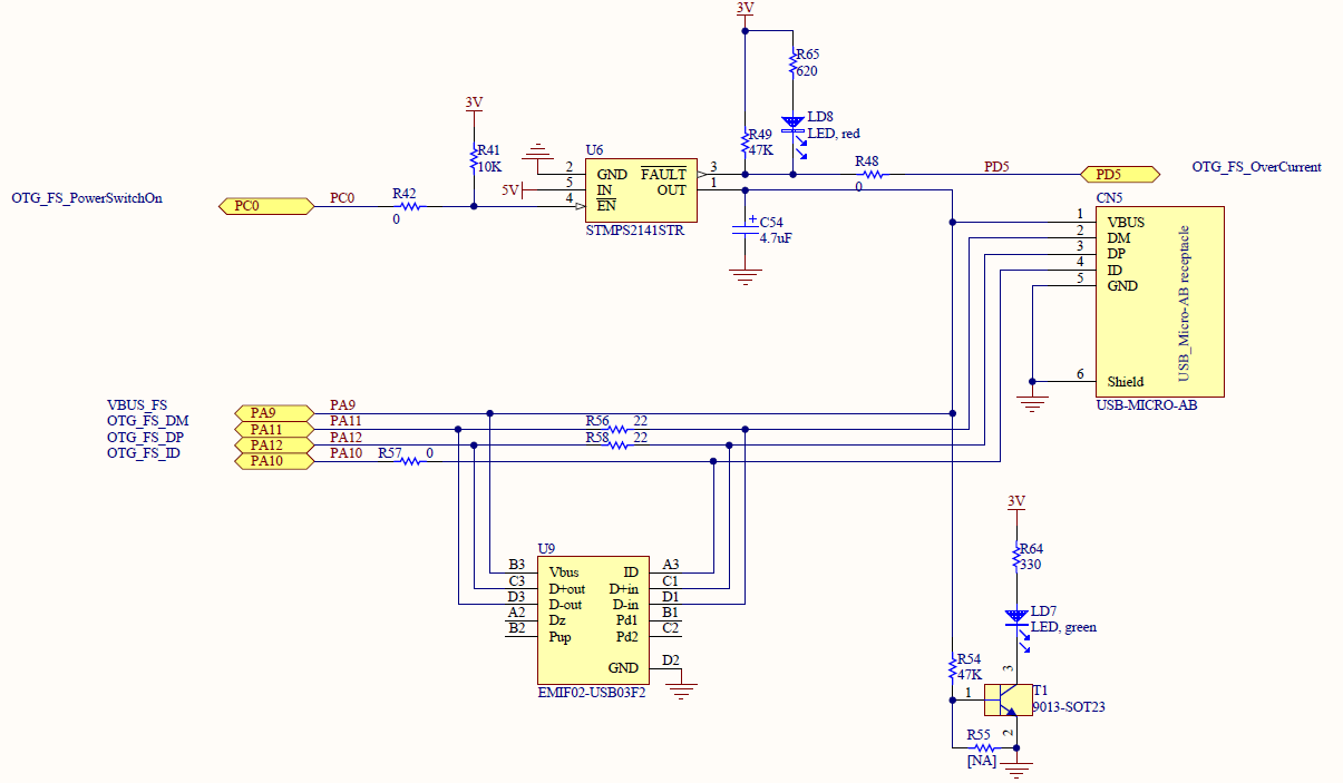

你这是哪里的原理图,能不能找个更正规的。OTG的连接很复杂,即是是一般的USB口,不管是低速还是高速,你的连接都不正确。可以看一下F4discovery的板子原理图。那个是407的芯片

这个是硬件那边设计的原理图,我从来没做过这个所以也不是很清楚!查看了F411Discovery原理图,感觉是差不多的!求多多指教!附上F411Discovery原理图!谢谢!
