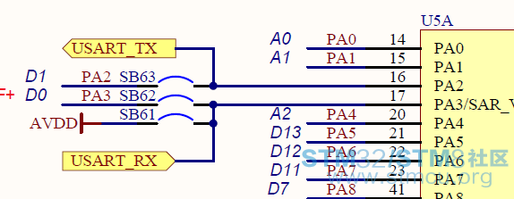

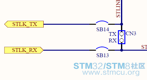

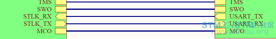

你连接的是uart2吧,这个接口连接到了CN3而不是CN9的PA2和PA3.类似的例子还有很多。注意看硬件原理图。
看下面三张图,都是选自原理图: nucleo串口问题.PNG
对照板子你会发现PA2和PA3没有被焊上,PA2和PA3最终被重定向到了CN3的两个引脚。
还有注意CN3的TX和RX已经是直接可接收设备引脚对应的了,不用调换
