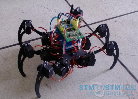

本设计中六足机器人系统基于仿生学原理,采用六足昆虫的机械结构,通过控制18个舵机,采用三角步态和定点转弯等步态,实现六足机器人的姿态控制。系统使用RF24L01射频模块进行遥控。为提高响应速度和动作连贯性,六足机器人的驱动芯片采用ARM Cortex M4芯片,基于μ/cos-II操作系统,遥控器部分采用的是友善之臂的ARM9板子,处理器S3C2440,基于Linux系统。

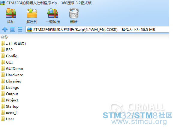

5 t3 f; t. _( ^附件内容包括:0 E1 d5 L& I2 w
Linux下的24L01驱动程序和应用程序;. M; u  e! F* u# ]: J. X) \
STM32F4的六足机器人控制程序;3 C  v- Q5 V; e; |( ^' `
六足机器人设计说明. e9 A- v8 {+ B
