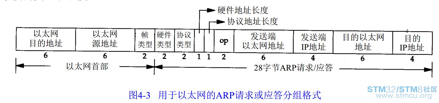

arp数据包结构的定义一定要按照顺序定义结构体中的每一个变量,并且要注意按照ARP数据帧结构定义每一个结构体中的变量(这涉及到数据类型对齐的问题),这个结构体会映射到一个收发缓冲数组中。
请注意arp数据包中op选项应该为: 1:arp request  2:: arp response 3:rarp request 4: rarp response
我看有人写的是0:arp request , 1: arp response.但是在TCP/IP详解卷I中是按 1:arp request  2: arp response 3:rarp request 4: rarp response定义的。
