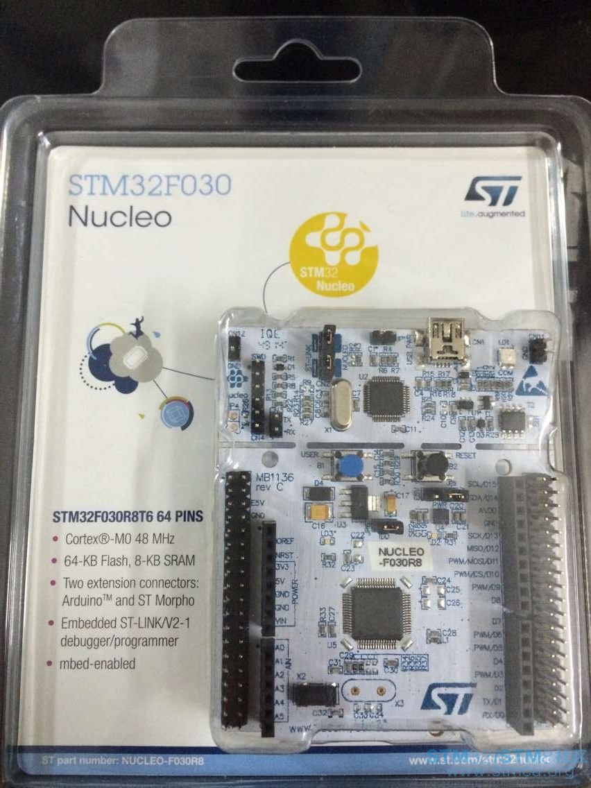

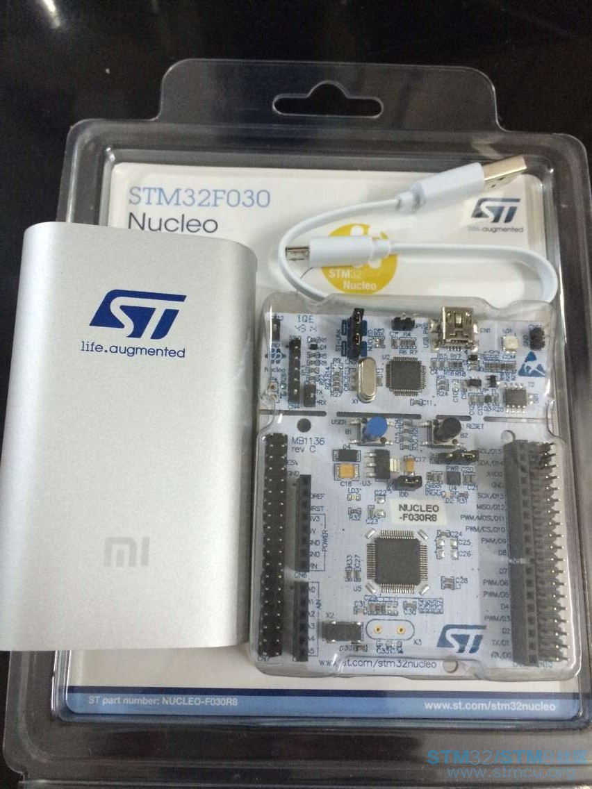

前几天参加论坛活动人品小爆发抽中了一个NUCLEO-STM32F030和一个移动电源,感谢与非网,ST,沐紫和苏柚,特别要感谢苏柚的不辞辛劳。 - |7 p; E9 r; G6 P; s
NUCLOE-STM32F030:

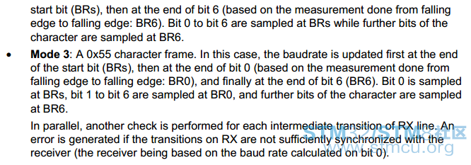

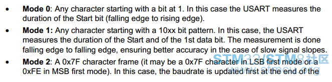

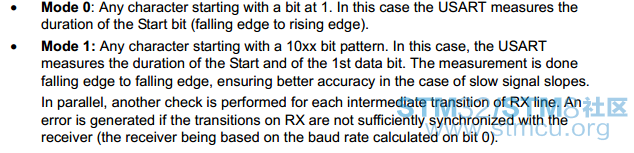

自动识别的原理是MCU内部检测一个下降沿到上升沿的时间间隔进而算出来波特率,STM32030有2种模式:
/ M/ c5 T [. I0 O5 [) f7 t8 |
STM32L476有4中模式:
! D% H! `; w, L; M
4 d/ f, M$ T" K# ]! m; F
0 ]2 R0 \7 _5 E8 @1 x- c这些模式的原理基本是上面说的那样测跳变沿的时间来计算波特率,下面我们使用模式0来测试。模式0的要求是发送的一个字节的第一个bit是1,比如/ \2 R1 j! K& O3 u2 k

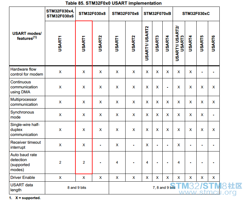

使用这个功能时要注意有的串口可能不带这功能,比如STM32030只有串口1带有自动识别功能,串口2并不到自动识别,有的单片机不同串口支持的模式也不太相同,下面是STM320X0系列的一些支持:& j) _' r0 L3 t, M: S( d) n' N" V

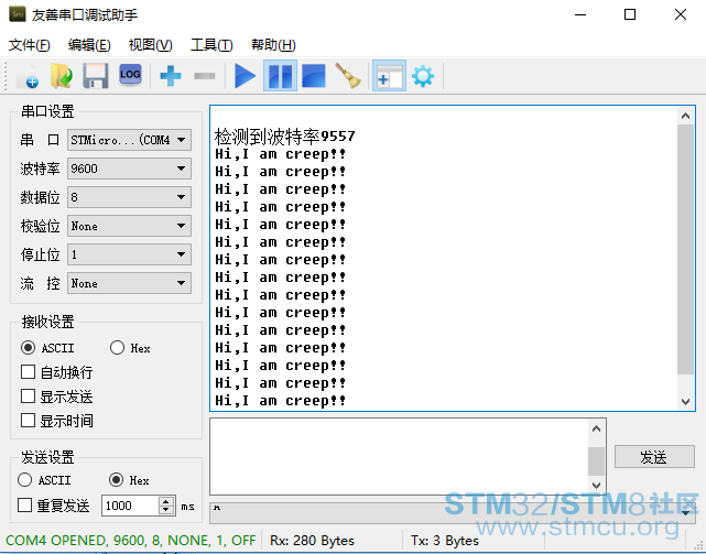

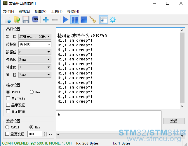

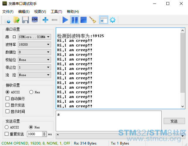

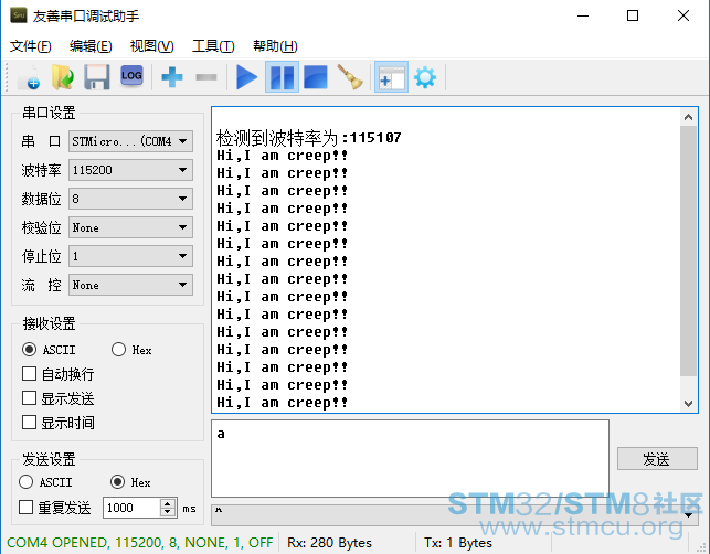

复制代码 分别测试几种波特率向MCU发送数据a:可以看到识别计算出来的波特率和实际有差别,因为这个差别在串口波特率的接受范围内,所以并不影响实际的通信。3 Q& k9 ~* r# y/ B- a/ F2 y; {

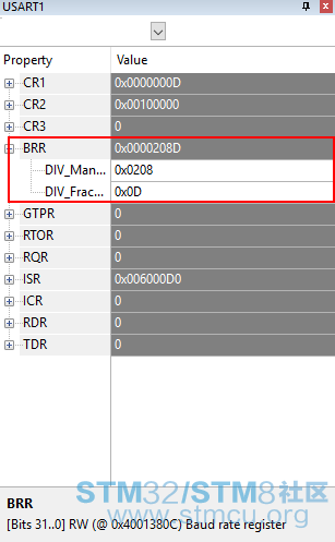

复制代码 波特率初始化为9600后BRR的值为0X208D(8333),此时的波特率为80000000/8333 = 9600.此时MCU主频为80MHZ% _* v$ v. j! }3 u

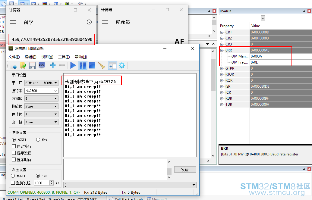

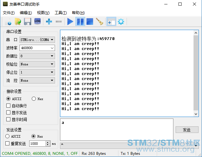

使用460800的波特率和MCU通信后BRR的值为:0xAE(174) ,此时的波特率为 80000000/174 = 459770.误差率为0.22%2 }9 V2 e& N9 }
