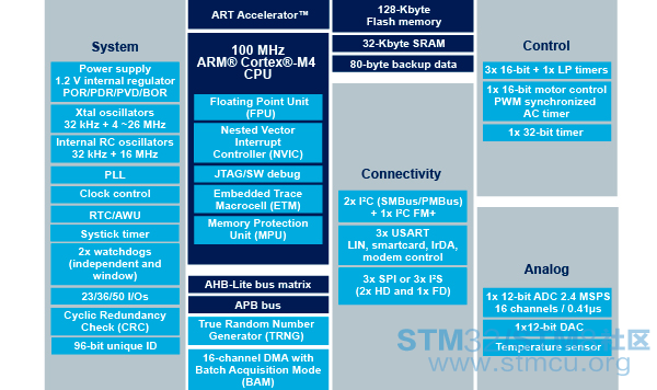

二、STM32F410介绍9 o8 U7 J; ?5 P5 Z9 i/ f  o; J
一个MCU,无非了解一下他的主频,内核,功耗,Flash,SRAM和外设资源等等,用了好多国产芯片,没有一款比ST的芯片用的舒心,外设资
源不仅多,资料也多!
STM32F410RBT6 单片机功能& f- M$ D9 c- e. \# G" e
  • STM32F410RBT6 in LQFP64 package
  • ARM®32-bit Cortex®-M4 CPU with FPU
  • 100 MHz max CPU frequency
  • VDD from 1.7 V to 3.6 V
  • 128 KB Flash
  • 32 KB SRAM
  • General purpose timer (4)
  • Low-power timer (1)
  • Advanced-control timer (1)
  • Random number generator
  • SPI/I2S (3)
  • I2C (3)
  • USART (3)
  • GPIO (50) with external interrupt capability
  • 12-bit ADC with 16 channels
  • 12-bit DAC with 1 channel
  • RTC$ u) V. j# {3 \7 _

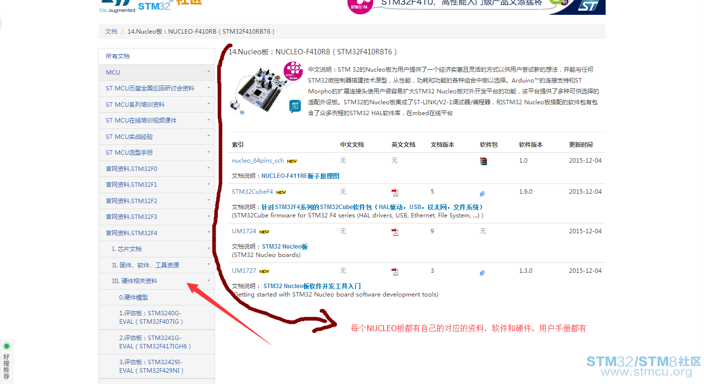

9 Q; q6 k. `! @2 j6 K* S' j8 y" Q# M        (1)资料准备
在论坛里,提供和一个很好的资源库,之前我在其他帖子里说过,在此贴出图片
在此有个问题想问问ST的人,以后推出新的NUCLEO板,将不再可以的为其写标准外设库的Templates和Examples了吧?; j- ^& o, ]( v6 a  D7 Z' w

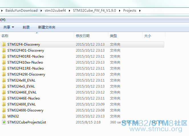

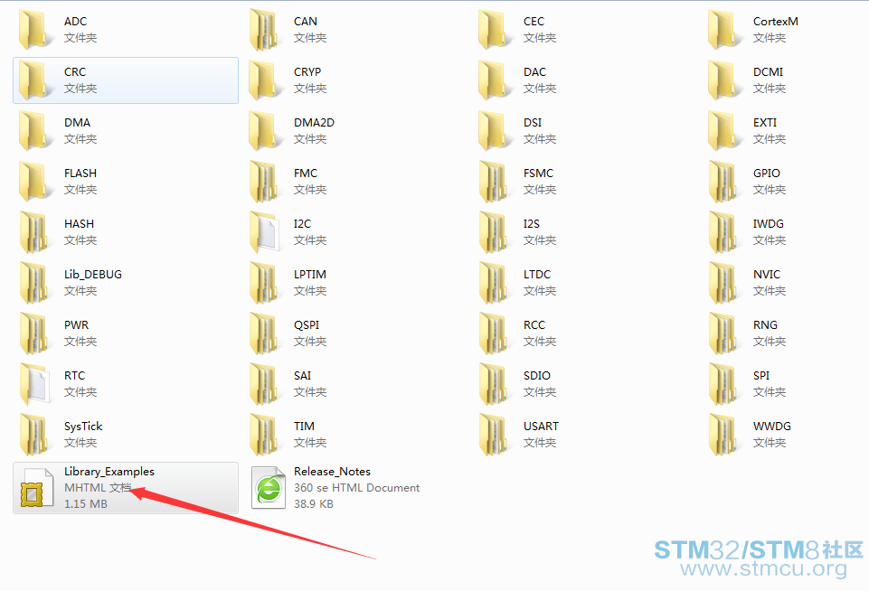

我们下载下来最新的cubeF4的历程,如下:
是不是很丰富?不好意思,论坛里面 有人写了这个教程了。那我只能选择标准外设库的程序啦!扫了一眼里面的资料,还没有标准外设库的工
程模板。之前学习ST的F0和F4的都是标准外设库,相信大家有时候用HAL库不太习惯,但是HAL是ST以后开发的必然趋势。劝君以后还是得走
HAL了!" A: g# }0 u* ^4 j, ?1 \9 Y  A/ ?4 C
. \: U  U) r5 P, h

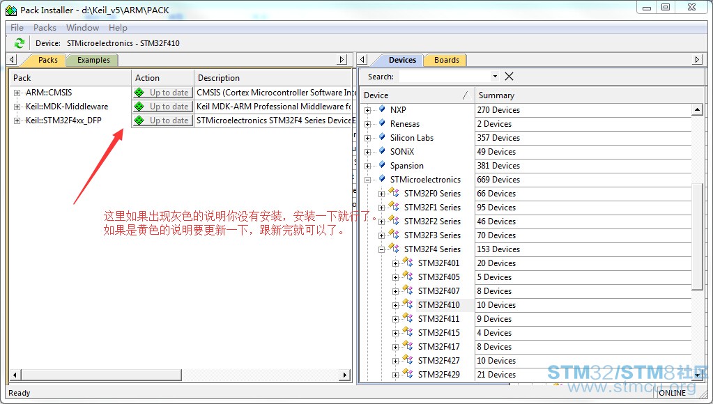

) C  V. Z( B0 {8 J1 _4 E2 R; w       前提准备:因为STM32F410是刚出来的,KEIL5.13还不支持,我们只需要将PACK更新一下就可以了!
IDE弄好后,然后还需要安装STLINK,这个论坛里也有,在此不多啰嗦了!

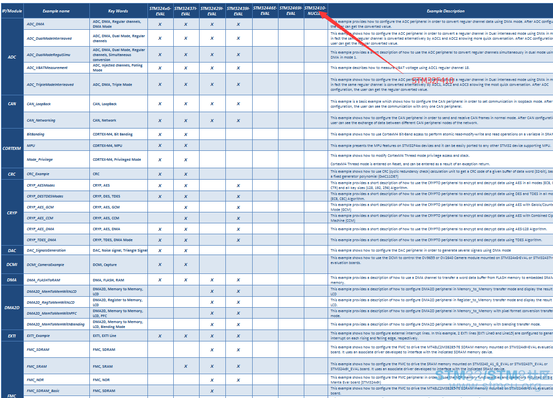

我在论坛资料里找了一番后,终于让我找到了一个宝贝,竟然是STM32F4的标准外设库的程序,但需要修改一下就可以用作STM32F410的模板
了。请看图:
上面的那一个是一些外设程序,虽然不是一个标准的工程,但是.C和.H都给出来了!
大家看我的箭头的东西,最能说明STM32F410的强大了,这些代码除了LPTIM不支持之外其他的都支持!!!给大家截个图

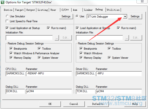

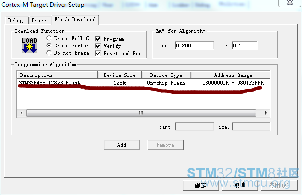

好了,①弄好模板后下载不了?②下载了没有反应?, F! n( r$ q, {( Z+ d
5 \/ L; p1 ?! _7 a$ x" d; {6 O

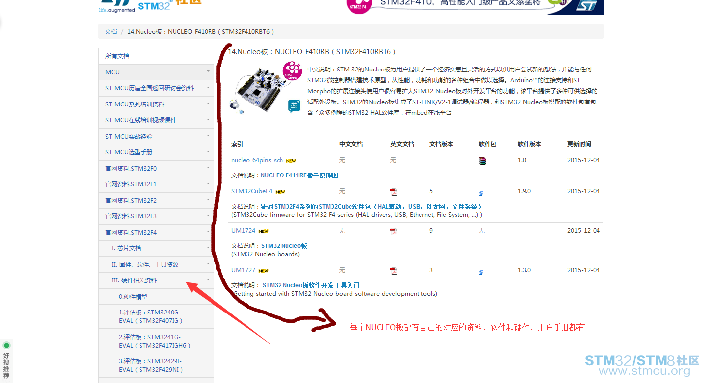

①解决办法:STLINK是否装好?装好了是否选择对这里
这个地方是否添加正确
②解决办法:还是这张图看看Reset and Run是否打钩,没打勾打上!

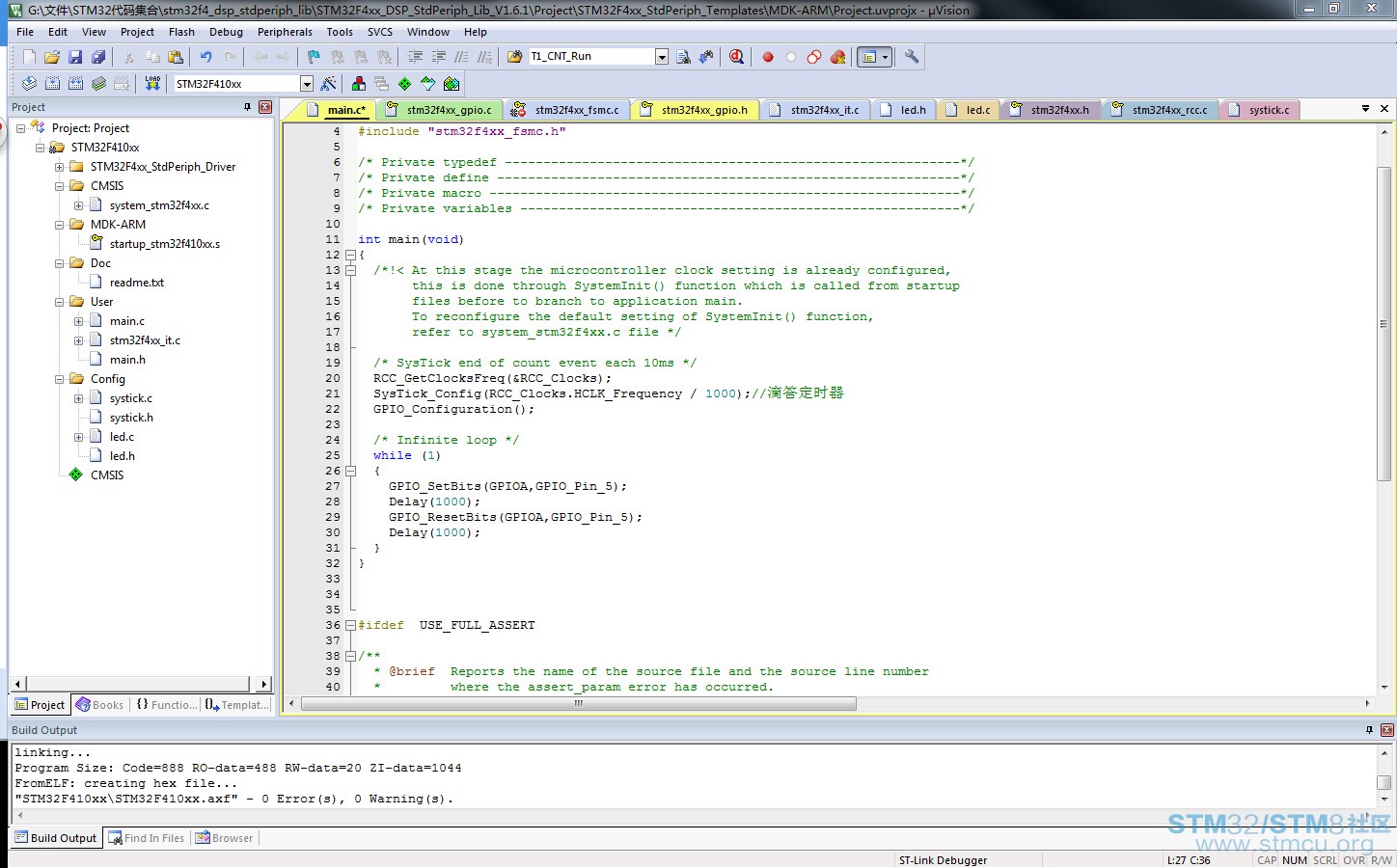

下面看下我修改的工程模板代码
此程序是每一秒灯闪一下灭一下。定时采用内部滴答定时器定时。下载进去即可。如果想要学习其他外设,你讲那文件里面的文件调进来即可啦!是不是很方便!
