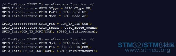

官方在设置时,采用的都是复用推挽模式,但是在网上看他人的代码时,发送用的复用推挽,接收用的浮空输入;对于这点,请论坛的各位高手不吝赐教 |

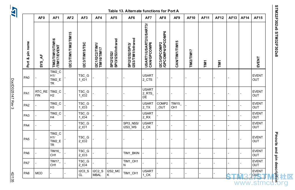

先通过GPIOX_MODER选择TX/RX作为相应的复用功能。
其中TX作为输出,还需做进一步的配置其输出类型【PP/OD】,输出速度,管脚上下来配置;
RX作为输入,当选定为复用功能后,除了可做管脚上下拉配置外不要其它类似TX的配置了。即使你配
也不会有影响。
你可以验证下。比方你把RX那里的配置变换下。
