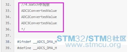

在每个贴出的示例中,都有提到演示的效果。大部分是通过断点,在仿真的监视器里面查看。
5 V/ p% \# H: w有一部分是通过LED灯来指示。
9 v2 O$ R( r- h& U6 N* @2 O8 j 无标题.jpg   m, Y' ?. a0 H4 N  z
使用代码的话,直接包含头文件,并且调用fmain()就可以了。8 w- o( I4 J, B8 v' R1 [; J' o; F

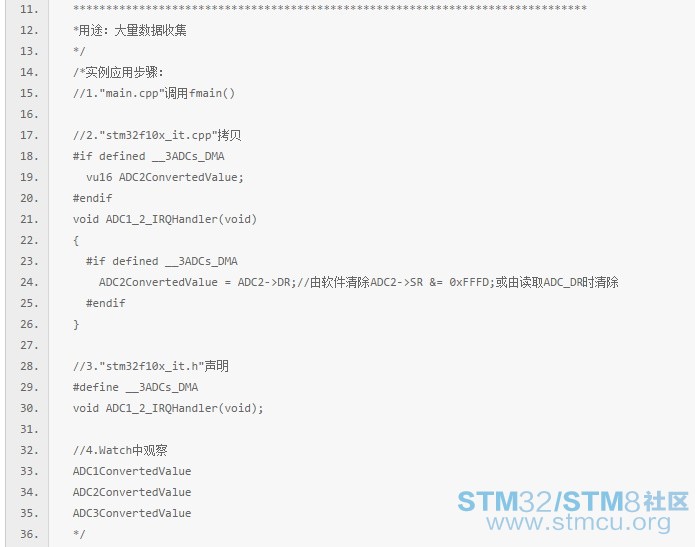

(不好意思,借您的回复发下补充讯息)9 Q% d& m, I( P5 D
大家着手准备测试前一定要先看代码的说明。
5 H- c+ D: L6 X0 M/ e( u(我现在也是通过说明才知道当时测试的讯息的,好多年了早没印象了。从头看代码,又太费时间。)% i) F2 x( ]8 f- z, A1 T
举个栗子:第一个关于ADC采样的代码,他的代码说明就是下图中的这几行。当时的注解都是写在文件开头的。
4 h% b# r& I2 S' n& g$ [ 无标题2.jpg 7 p* f' D8 l9 L" y# ?' I
