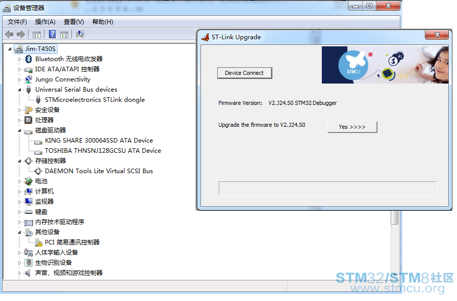

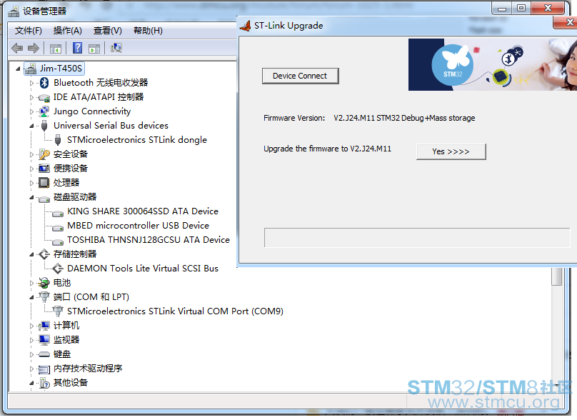

STM3240G-EVAL是最近3000块买的
STM32F7-DISO是申请到的
同样是STLINK V2,STM3240G就是看不到VIRTUAL COM,STM32F7就没有问题,为什么呢?
固件怎么更新,也都是不变
STM32F7有串口
STM3240G没有串口

jimyuan 回答时间:2016-3-3 20:33:54
两个板子,当然大多数地方不一样,可是对过电路图,STLINK部分电路是一样的,如果STLINK的固件是一样的,应该表现就一样啊,难道ST针对不同的开发板的STLINK,还配置了不一样的固件?有必要吗
