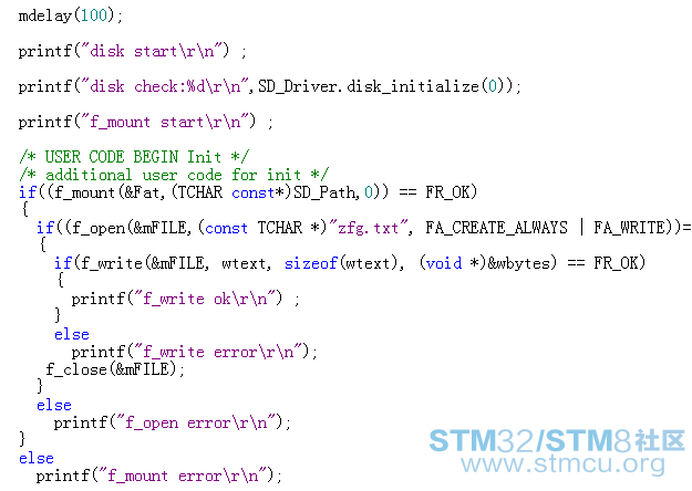

试了好多版本的SDIO驱动,发现STM32F207 都卡死在SD_FindSCR(hsd, scr);
应该是下面这里出不来了,我工程只用了FATFS,用cubemx生成的,啥也没改。
