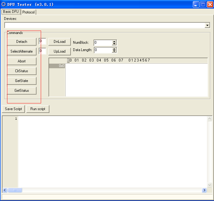

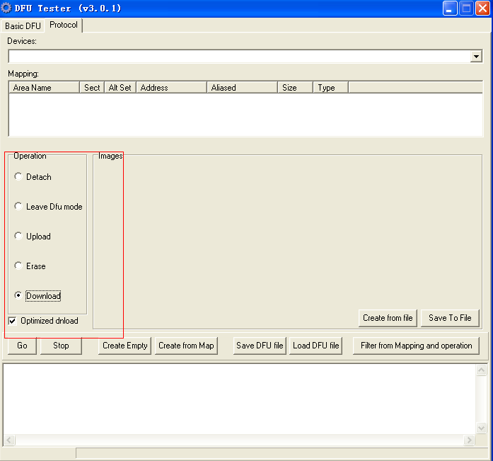

E:\stm32cubef3V1.3 库\STM32Cube_FW_F3_V1.3.0\Projects\STM32373C_EVAL\Applications\USB_Device\DFU_Standalone 用的这个例程,用keil烧写进去。 能正确识别到DFU模式,驱动安装正确了。 用提供的Dfu tester测试基本命令都正常。 ![]() 就是擦除和下载不好用。下载转换后的.dfu文件就死了。必须重启电脑才能正常连接。 ![]() 用dfuse 这个软件选好,点升级,显示擦除一直都是0进度。。其实是死了,要重启电脑才可以。。 有官方人员给看看是什么问题嘛。。就是连烧写升级的app这一步都不行。。 |

这个TESTER 下载是没问题的,不过很慢。下载完后会提示SUCCESS。其它功能我试了下基本摆设,有些应该是
做DFU调试的。
你不要用它,用那个DFUSE DEMO,加载DFU文件,upgrade就好。下载前会自行擦除的。

dfuse demo这个软件我也用了。开始就用的这个软件。
点upgrade后没有任何反应。显示擦除后,进度条一直是0。demo软件没反应。其实是死掉了,只能重启电脑后,在用这个软件。
现在是程序都烧不进去,还没到app不能正确运行。
设置断点调试,发现dfu_download_busy这个状态一直没出现,根本无法执行,擦除和下载。
还有我的usb D+直接用1.5K+3.3V上拉电阻。没用单片机引脚控制D+上拉使能关闭和开启。不知道这个有没有关系。
