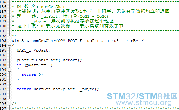

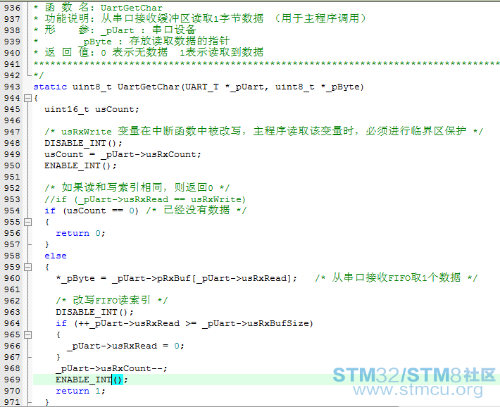

STM32F4怎么从缓冲区接收字符串啊,这个程序只能接收一个...
zhai666 发布时间:2016-4-9 15:14
图片里是程序
赞 收藏 评论1 发布时间:2016-4-9 15:14
power568 回答时间:2016-4-10 18:29:17
字符串的组成是字符,想读取字符串就需要循环多次读取,里程序里没有循环对此读取,肯定只能接受一个字节啦...+ |' U& V6 K! X+ s0 w
      你可以根据长度循环读取数据,直到可读取的数据长度为零时返回,即可读取到字符串,或者判断指针也可以...
