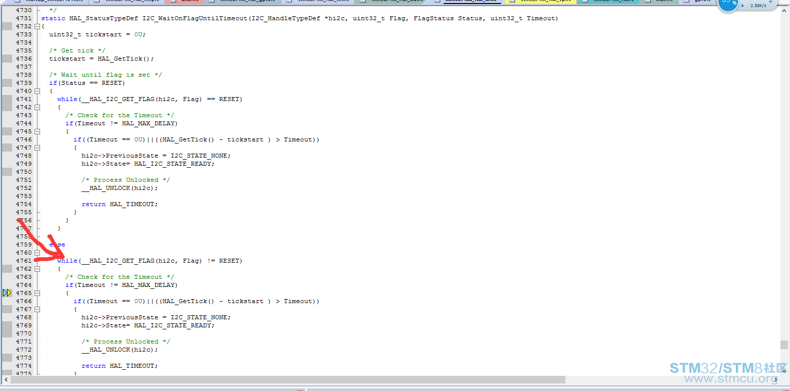

当我使用HAL库HAL_I2C_Master_Receive(&hi2c1,0x81,rxBuf,2,10);读取数据的时候,在线调试发现函数一直卡在如下图的位置

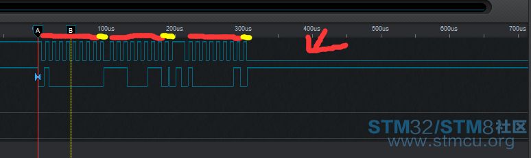

就是卡在这个函数里面,然后我用逻辑分析仪看到,的确是有问题。
这个是逻辑分析仪看到的结果,第一行是SCK,第二行是SDA,红线的是DATA,黄色是ACK。可以看到发现的数据都 ...

可以看到发送的数据都是正确的,从机接收也正常,都有应答ACK信号,但是为什么最后发送接收数据的地址后,SCK会一直处于低电平状态呢,估计就是这个原因,导致一直卡在上图的函数中
