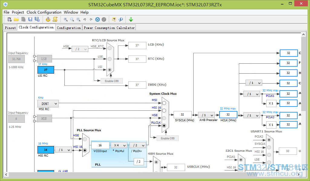

最大时钟:32MHZ
: b! k1 e1 ?( P1 \7 e5 o6 I STM32L073RZ-06.png

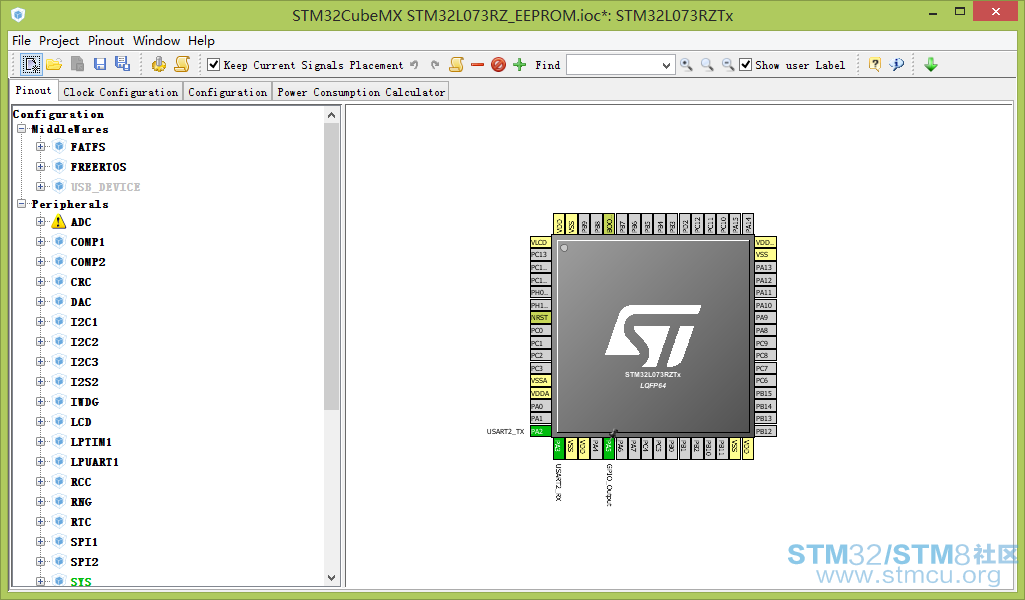

串口:
& K0 b) L* o% W4 v  } STM32L073RZ-07.png 2 s2 \) e# N4 O8 y: R4 i

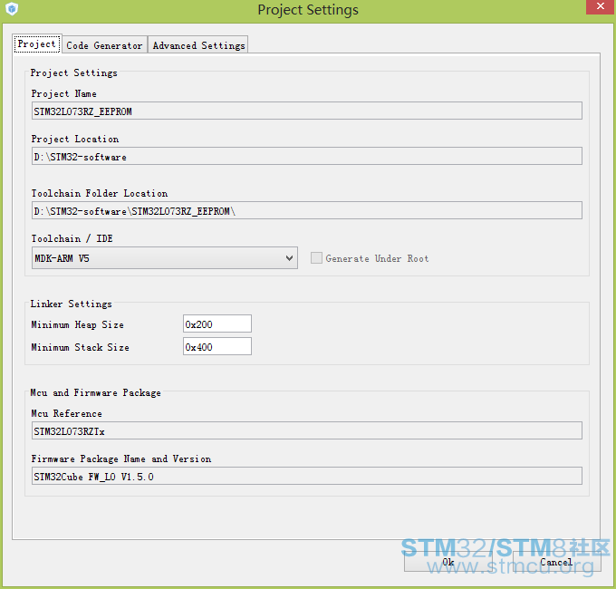

& G. Y3 p1 d# w8 H" n配置输出keil5 工程& [7 w7 F5 Q  V8 c- U, |
STM32L073RZ-08.png : A: }6 {9 f" o* q  F

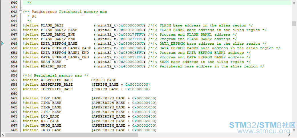

. E; A/ ^; i! l' e- t$ XEEPROM地址配置1 B6 o5 t3 g) \; n
4 Y5 Q+ I  H, |& H5 h' S

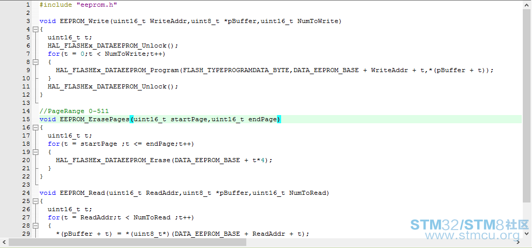

. R$ {3 n6 P7 EEEPROM读写函数:

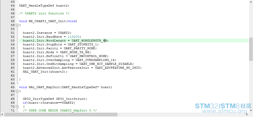

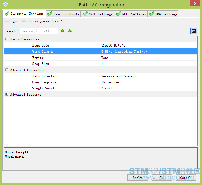

4 s% q$ |8 S# _5 I串口配置:+ R9 c  _' b- I3 K5 J
9 N9 B- V& ^8 a4 A0 F4 B7 e, ^  o* A% ^( _$ j

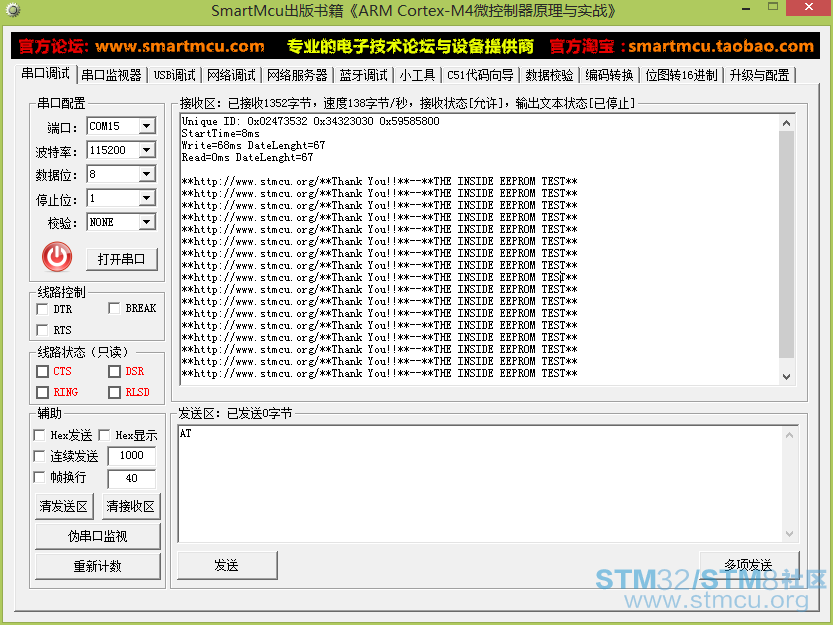

串口输出验证:
