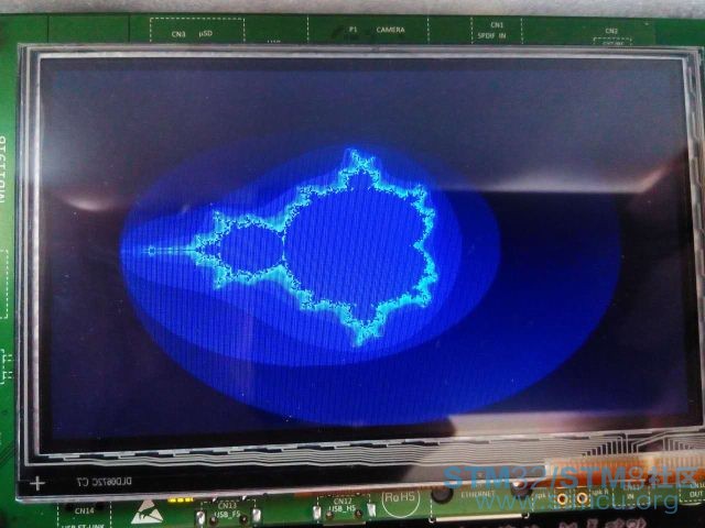

STM32F746DISC开发板上有一个很大的液晶屏,可以显示各种图像。下面展示了用开发板显示奇妙的分形图形。
/ v' ]" {, f6 L1 x' c/ N# F7 H+ x) @0 B3 c) }. N
这里不介绍分形的理论了,大家可以网上搜索看看,它的计算公式是 Z = Z*Z + C,反复迭代计算,根据发散速度标明各点的颜色。+ Z# X7 l$ n0 D; q( w' ?3 ^) Y
# C9 f. W- n0 h/ |6 q
先看看实际效果,手机拍出来有些条纹,实际是没有的,液晶屏上显示的效果其实还不错。
# n2 H: M  X5 W; J; D1 ? 剪贴板01.jpg ) Y0 v) t" z2 v
8 a8 h- M( q$ T, D0 [4 v0 n
下面是的程序代码。目前只实现了基本的显示,下一步将增加放大、缩小、改变颜色等功能。$ i+ U0 v, p& o1 V' {+ F" q
