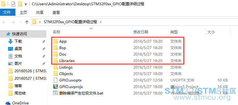

①文件夹描述
针对初学者描述一下工程的基本信息。解压软件工程包,打开就看到如下图文件,红色框出来的部分主要是用于软件工程里面的源代码文件。
App: 应用部分代码(如我们写的一些应用文件)
Bsp: 底层代码(如底层驱动文件)
Doc: 文档(这里添加一些对工程的描述)
Libraries: 标准库(提取标准外设库)
Listings: 编译生成列表文件
Objects: 编译生成目标文件
GPIO:这两个文件是工程文件
删除编译产生垃圾文件:需要打包整个工程的时候,双击这个文件可删除不需要的文件(如上面两个文件夹Listings和Objects下的文件)。

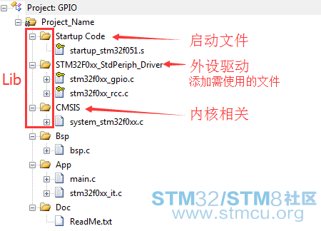

②结构描述
当我们用MDK-ARM软件直接打开软件工程,就可以看到下图所示的结构,将文件夹的“Libraries”分为三项,如下图:

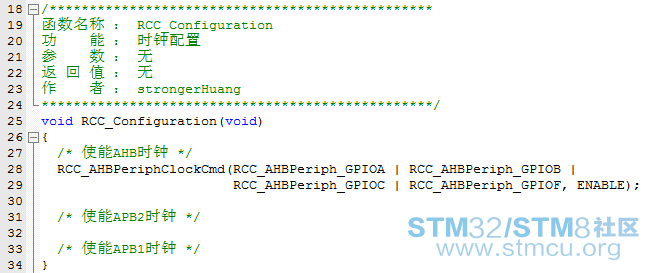

①RCC时钟
该函数位于bsp.c文件下面;
我个人习惯第一步配置时钟,ST官方提供的例程也是把配置时钟放在前面。
为了防止大家修改来使用其他端口而忘记配置RCC,这里将F0常用的几个端口都配置上(实际应该使用那些端口才配置)。

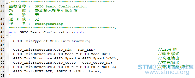

②IO配置
该函数位于bsp.c文件下面;

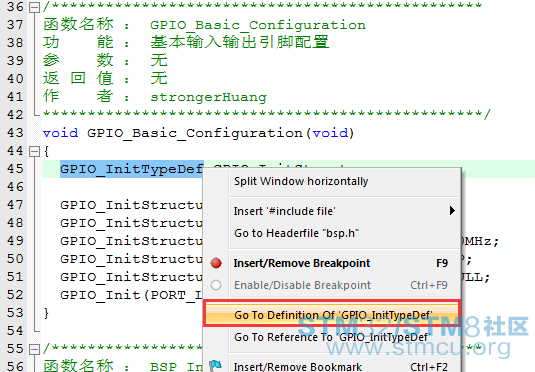

这里的配置就是对一个“输入输出IO”的初始化配置,也就是对结构体“GPIO_InitStructure”进行初始化。这里面主要就是对那其中的五个参数初始化。

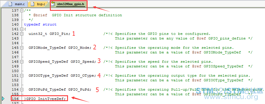

关于结构体“GPIO_InitTypeDef”详情可以Go To Definition...或者选中“GPIO_InitTypeDef”、按下F12,跳转到定义关于“GPIO_InitTypeDef”的定义,详情请看下面③的讲解。
③GPIO_InitTypeDef详情

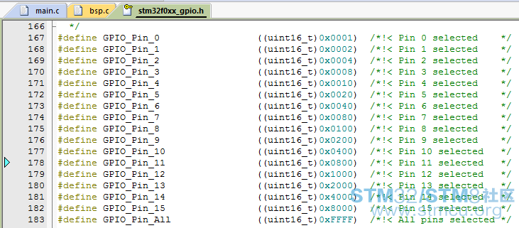

参数1:GPIO_Pin引脚: GPIO_Pin_0  -  GPIO_Pin_15

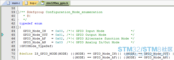

参数2:GPIO_Mode模式: 输入GPIO_Mode_IN、输出GPIO_Mode_OUT、GPIO_Mode_AF复用功能、GPIO_Mode_AN模拟功能

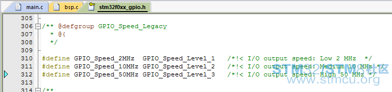

参数3:GPIO_Speed速度: 低速GPIO_Speed_2MHz、中速GPIO_Speed_10MHz、高速GPIO_Speed_50MHz

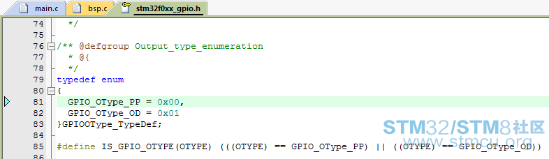

参数4:GPIO_OType输出类型(只对输出起作用):推完输出GPIO_OType_PP、漏极输出GPIO_OType_OD

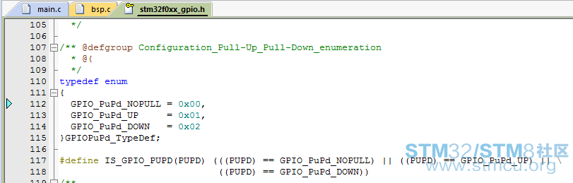

参数5:GPIO_PuPd上下拉: 浮空GPIO_PuPd_NOPULL、上拉GPIO_PuPd_UP、下拉GPIO_PuPd_DOWN
