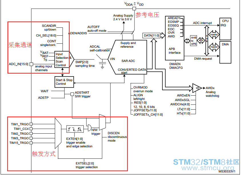

数据传输原理
    ADC模块是一种12位的逐次逼近型模拟数字转换器。它有多达19个通道,可测量16个外部和3个内部信号源。各通道的A/D转换可以单次、连续、扫描或间断模式执行。 ADC的结果可以左对齐或右对齐方式存储在16位数据寄存器中。

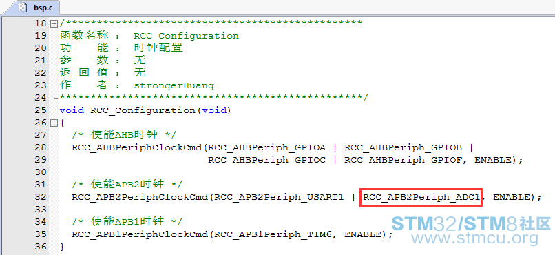

①RCC时钟
该函数位于bsp.c文件下面;
我个人习惯第一步配置时钟,ST官方提供的例程也是把配置时钟放在前面。关于RCC时钟的配置比较重要,有好几次我就是由于忘记配置相应RCC时钟,让我找了很久的问题,最后才发现是RCC时钟没有配置。
注意:
外设时钟不要随便添加,比如:RCC_APB1外设不要配置在RCC_APB2时钟里面【如:RCC_APB2PeriphClockCmd(RCC_AHBPeriph_DMA1, ENABLE);这样能编译过,但是错误的
我每次都提醒RCC时钟,是因为很多人就是因为时钟而导致软件运行有问题,所以,提醒更多人要注意配置RCC.

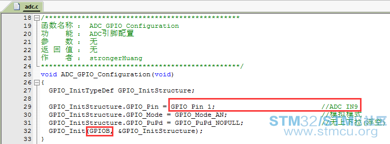

②ADC引脚配置
该函数位于adc.c文件下面;
重点注意:
引脚配置要和AD通道对应才行(请看数据手册中的引脚说明)。

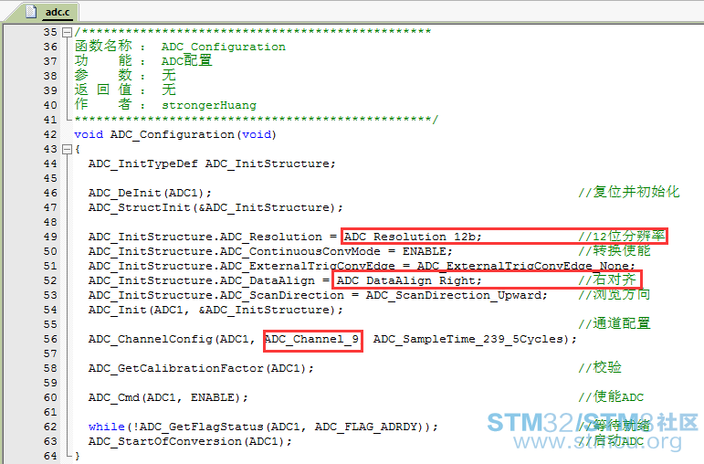

③ADC配置
该函数位于adc.c文件下面;
分辨率和对齐方式决定你的计算方式、通道与上面的引脚配置需对应。

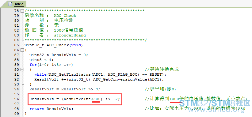

④ADC采集电压值
该函数位于adc.c文件下面;
调用这个接口就可以采集电压值。这里采样8次(根据自己情况可以选择平均多次),算平均,最后得出电压值(1000倍值)。1000倍数值是不想有小数点,方便打印输出。
