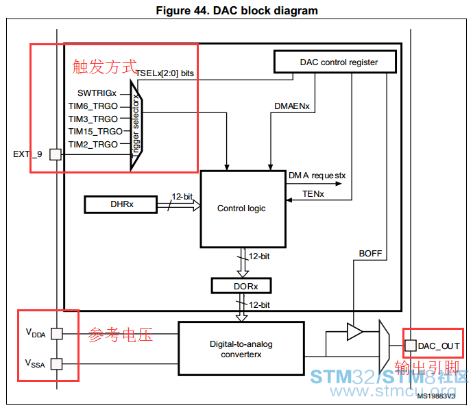

数模转换原理
    从系统框图中可以看的出,这个控制单元相对比较简单,所以软件在操作的这些寄存器的时候也是相对较简单的。
文章开头说了DAC可以输出指定的电压信号(如:PWM波形、三角波、正选波),其实这些信号产生的原理很简单,就是使用定时器来触发DAC输出,信号幅度需要用特定的算法生成(更加项目需求而定)。当然,今天提供的工程是固定输出一个电压信号,只需配置输出值就行了。

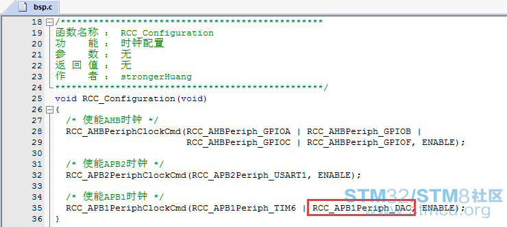

①RCC时钟
该函数位于bsp.c文件下面;
我个人习惯第一步配置时钟,ST官方提供的例程也是把配置时钟放在前面。关于RCC时钟的配置比较重要,有好几次我就是由于忘记配置相应RCC时钟,让我找了很久的问题,最后才发现是RCC时钟没有配置。
注意:
外设时钟不要随便添加,比如:RCC_APB1外设不要配置在RCC_APB2时钟里面【如:RCC_APB2PeriphClockCmd(RCC_AHBPeriph_DMA1, ENABLE);这样能编译过,但是错误的】
我每次都提醒RCC时钟,是因为很多人就是因为时钟而导致软件运行有问题,所以,提醒更多人要注意配置RCC.

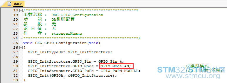

②DAC输出引脚配置
该函数位于dac.c文件下面;
注意:
这里引脚PA4配置是针对输出通道而定,必须匹配才行(请看数据手册中的引脚说明)。F0芯片中只有STM32F072才有两个通道,也就是只有它才能配置PA5。

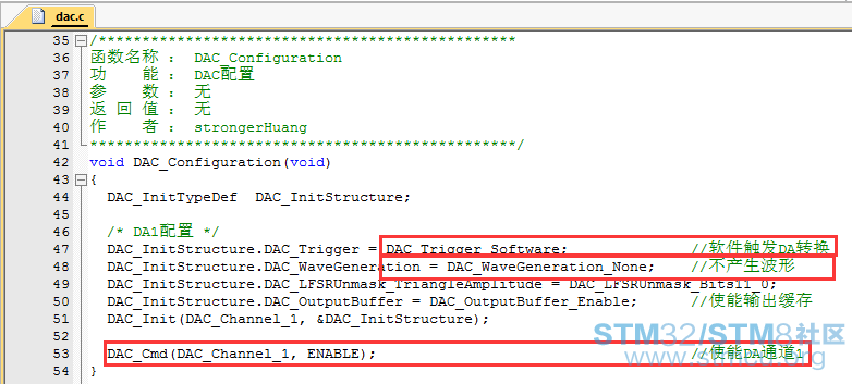

③DAC输出配置
该函数位于dac.c文件下面;
重点注意:
这里红色标记三项都需要注意,特别的产生波形这一个参数,只有F0芯片中只有STM32F072才能是别的值,其他芯片都是固定这个参数。同样,通道也是。

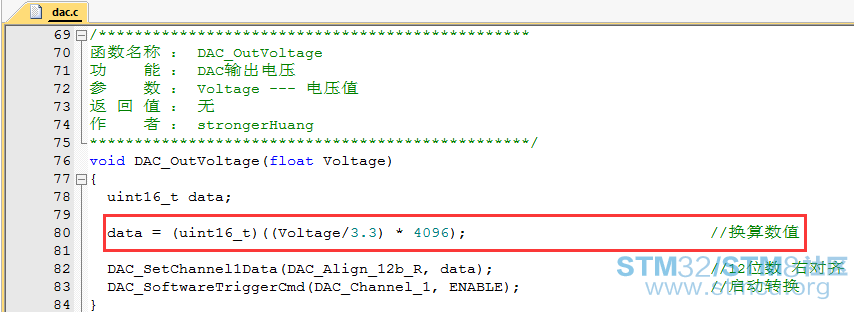

该函数位于dac.c文件下面;
由于F0芯片的参考电压固定为VDD,不像其他型号可以使用外部参考电压,所以这里的计算方式中3.3就是参考电压的值,4096是2的12次方。不懂的请自行想一下哦。
