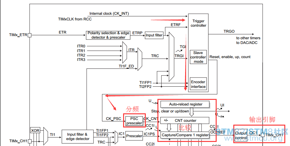

比较输出原理
看下面框图,计数器的时钟从RCC处来,经过分频之后达到计数器,经过比较器进行比较,达到设定值,产生一个事件对应引脚翻转。主要就是这三个寄存器:重载值、计数值、比较值。说到这里若还不明白请仔细想一下。

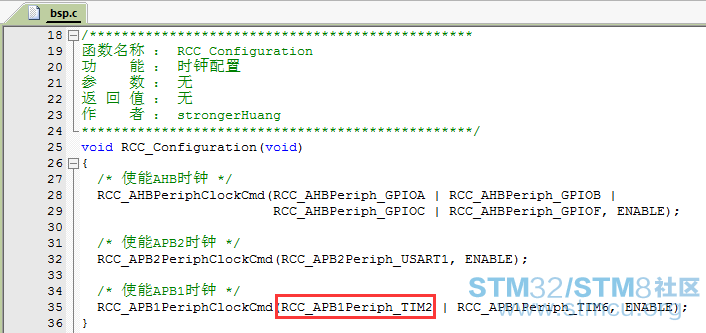

①RCC时钟
该函数位于bsp.c文件下面;
我个人习惯第一步配置时钟,ST官方提供的例程也是把配置时钟放在前面。关于RCC时钟的配置比较重要,有好几次我就是由于忘记配置相应RCC时钟,让我找了很久的问题,最后才发现是RCC时钟没有配置。
注意:
外设时钟不要随便添加,比如:RCC_APB1外设不要配置在RCC_APB2时钟里面【如:RCC_APB2PeriphClockCmd(RCC_AHBPeriph_DMA1, ENABLE);这样能编译过,但是错误的】
我每次都提醒RCC时钟,是因为很多人就是因为时钟而导致软件运行有问题,所以,提醒更多人要注意配置RCC.

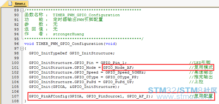

②输出引脚配置
该函数位于timer.c文件下面;
注意:
复用功能必须配置好,上面两处,有一处没配置好,对应引脚都不会输出PWM波形。

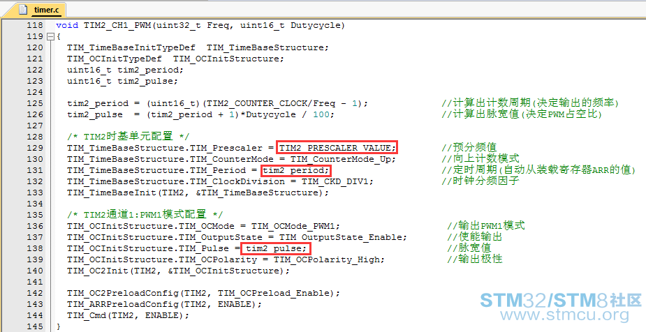

③TIM比较输出配置
该函数位于timer.c文件下面;
注意:
决定输出频率和占空比主要由这三个参数(TIM2_PRESCALER_VALUE、tim2_period、tim2_pulse)决定的。

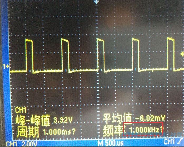

以今天工程输出1KHz,20%来举例说明:
TIM2_PRESCALER_VALUE = 72M / 36M - 1 = 1
tim2_period = 36000 - 1
tim2_pulse = 7200
这三个怎么得来的请看代码,今天工程输出的波形如下图:

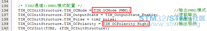

A.细心研究过代码的人会发现TIM_OCMode_PWM1,还有一个TIM_OCMode_PWM2,这两个的区别是什么呢? 答案是:输出的极性(也就是方向)不一样。
这时候又有人问:那下面的输出极性TIM_OCPolarity_High与上面的关系是什么呢?答案是:这两个参数配合一起输出决定PWM波形的极性。
也就是说不同参数可以达到一样的效果,下图参数的配置同样可以输出一样的波形。
感兴趣的朋友可以试着修改测试一下效果。
