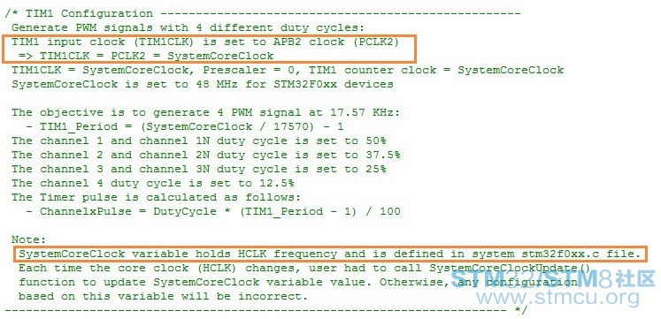

Dylan疾风闪电 回答时间:2016-7-4 08:42:16
回答:APB1和APB2的时钟频率不一样。
具体F030看一下时钟树,貌似M0的是AHB 、APB。具体库中的APB1和APB2是怎么定义的,还要查证一下。----------------------------------------------------------------------------------------------------------------------------------
从官方例程中的描述来看 PAB2源自HCLK。
参与人数 1ST金币 +2 收起 理由
zero99 + 2 很给力!
