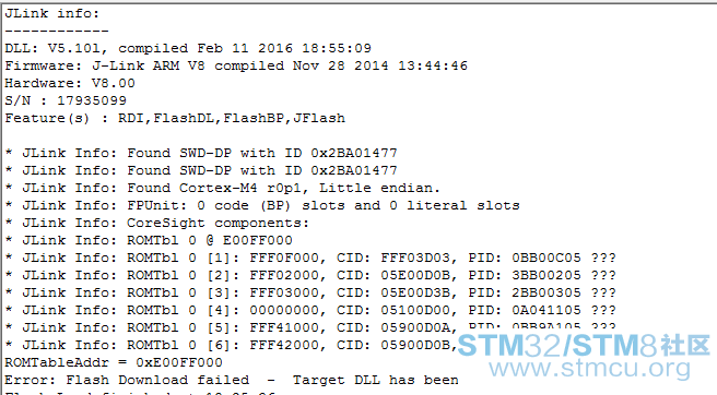

STM32F407VE 刚焊接好 无法下载
chen729223605 发布时间:2016-7-12 14:27
求各路大神帮忙看看 是哪方面出了问题
' P" i- A+ P- i* c+ U3 |+ E6 P4 A% P; G) H& E" _4 X
Jlink能够检测到芯片 就是下载不了 。
6 a5 Y% X, b+ o8 y8 o出现的错误如下图1 。
* ^. O/ _- L) B5 |+ g! p
7 j# l6 @; p; H' R- b下载时候Jlink反馈信息如图2./ |* ^5 m/ B7 y
; i% m: f6 u" q; z. d
图1
图1
图2
图2

NNXia 回答时间:2017-4-7 17:24:34
确定硬件方面没有错误吗?
sssdd 回答时间:2017-4-8 10:16:53
可能芯片被禁用了调试模块。试试内存启动模式。
