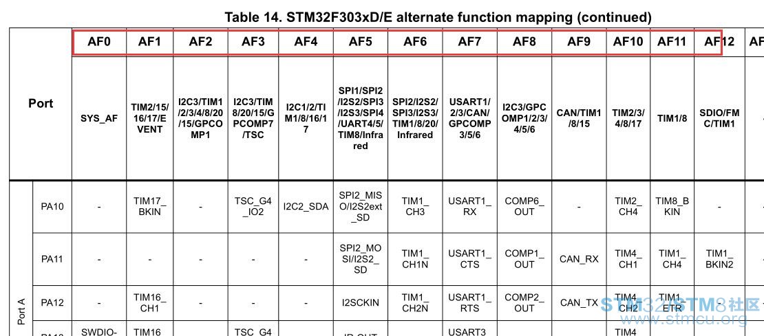

F3没有AFIO时钟,不需要
xmshao 回答时间:2016-10-12 14:08:26
STM32F3系列的管脚复用配置有专门的AF配置寄存器,没有像STM32F1系列的AFIO时钟了。
但多了类似功能SYSCFG外设模块,负责重映射与EXTI的管理。

只需要设置这个AF寄存器就行了,没有时钟也不需要开启

F3没有复用设置,在GPIO中配置成SPI功能
