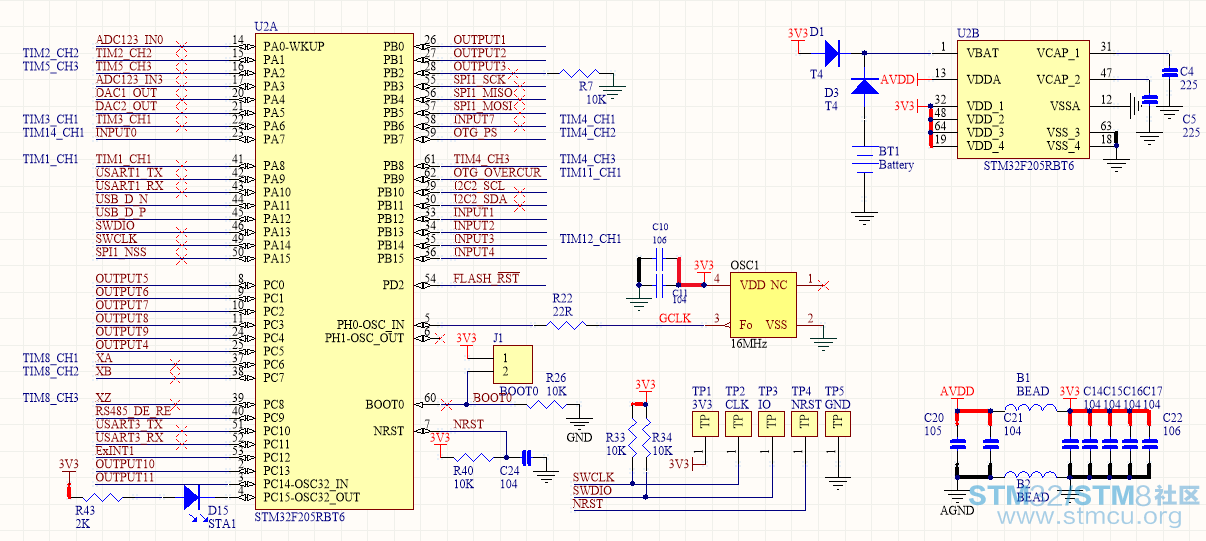

很不幸,前几天遇到的STM32F205电源的问题今天再次遇到,昨天把芯片换掉后工作一直很正常,今天连续调试了IIC接口和定时器等模块,都正常,在调试SPI接口时出现了又发生了电源非常大(上次是400多mA,这次直接700多mA)的情况;
今天把原理图贴出来,大家一起分析一下,看可能什么原因!

把电容都换掉试下

U2B的3V3为何与D1的左侧,是同一个NET??
