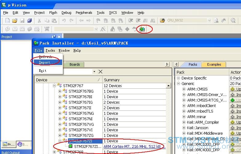

一、安装KEIL包
        下载的时候一定要保证磁盘有足够的空间,几年前的电脑500G硬盘都快满了,快完成的时候提示空间不足,是多么郁闷。无奈只有乾坤大挪移或者删掉一些了。这个KEIL支持包快600M了,导入后的大小不到1.8G。

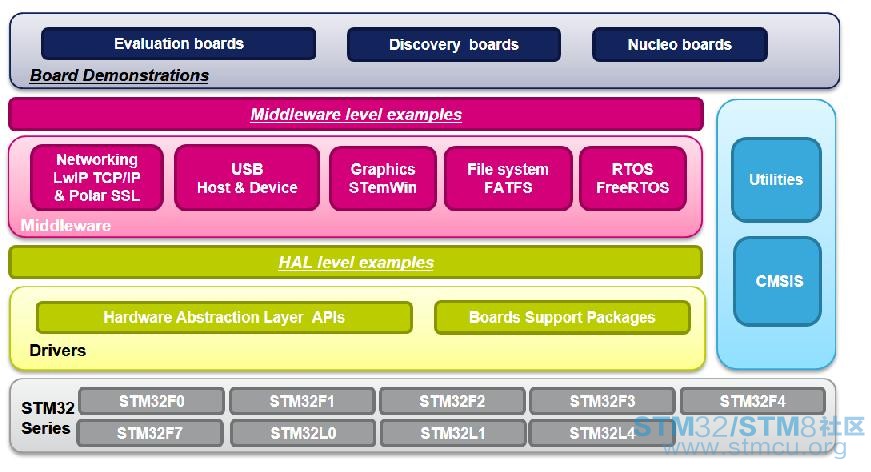

二、包的结构    包导入后的路径:\Keil_v5\ARM\Pack\Keil\STM32F7xx_DFP\2.7.0
打开发布说明HTML文档了解库的结构,使用的是STM32CubeF7 Firmware Package。
文档文件夹里有参考手册,HAL驱动手册、数据手册等。
工程文件夹下的STM32F767ZI-Nucleo里面有工程模板、例程等。

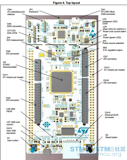

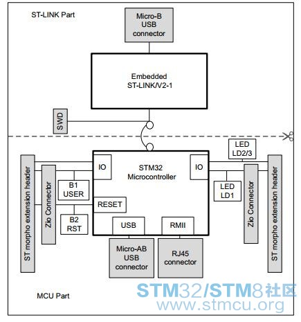

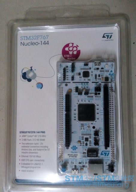

三、Nucleo-144 结构
       通过用户手册可以快速熟悉Nucleo-144硬件布局
nucleo-144特性:
1.板载了LQFP144封装的基于ARM® 32-bit Cortex®-M7 内核的微处理器STM32F767ZI
2.两种扩展资源   ST Ziol连接器包括(Arduino™ Uno Revision 3连接(A0 to A5, D0 to D15)和额外的信号接口(A6 to A8, D16 to D72))和 扩展接口(引出所有STM32 I/O)
3. ARM® mbed™使能(到目前ARMmebd上还没更新)
4. 板载带有SWD连接的 ST-LINK/V2-1 调试/编程器  通过选择模式开关可以独立使用ST-LINK/V2-1 和USB再枚举能力支持三种不同的接口(虚拟COM口、大容量存      储、调试端口)
5.灵活的板上电源  ST-LINK/V2-1 USB 提供5V; ST Zio 或 ST morpho连接器提供3.3 V and 7 - 12 V ;ST morpho连接器提供 5V
6.带Micro-AB 连接器的全速设备和USB OTG
7.IEEE-802.3-2002 标准的以太网连接器
8.3个用户LEDs
9.2个按钮(用户和复位)
10.LSE晶振 (32.768 KHz晶体振荡器)
11.支持HAL库的广泛免费软件包括多种软件例程
12.支持广泛的集成开发环境(IAR™, Keil®, GCC-based IDEs)

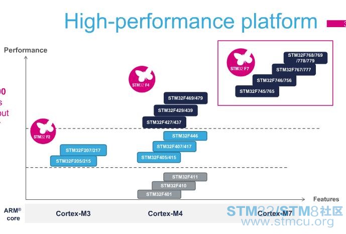

五、STM32F7的地位
STM32F7 2MB Flash版本现已量产,更高性能,更高集成度,更为强大的图形处理功能!

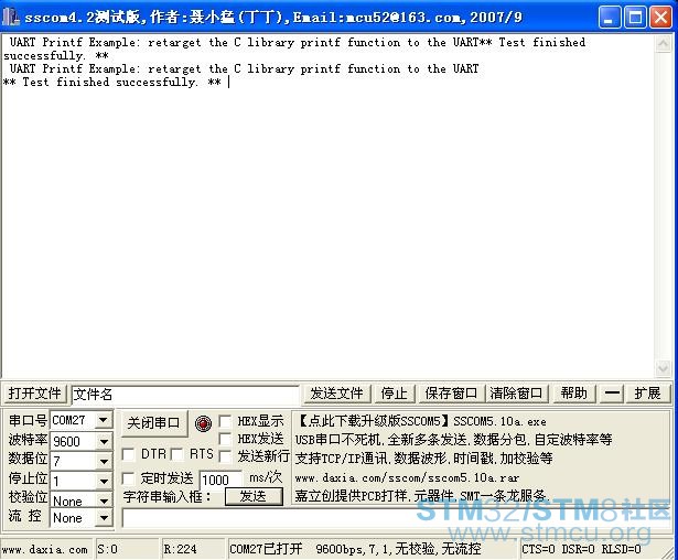

七.运行串口例程

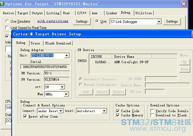

   打开\Projects\STM32F767ZI-Nucleo\Examples\UART\UART_Printf\MDK-ARM,编译,导入的包都是只读的,先去掉只读属性,编译后,错误警告0,设置好debug下载。
打开串口默认设置后复位,不料输出乱码。只好看代码了
  1. <font face="新宋体" size="3"> UartHandle.Init.BaudRate   = 9600;
  2.   UartHandle.Init.WordLength = UART_WORDLENGTH_8B;
  3.   UartHandle.Init.StopBits   = UART_STOPBITS_1;
  4.   UartHandle.Init.Parity     = UART_PARITY_ODD;
  5.   UartHandle.Init.HwFlowCtl  = UART_HWCONTROL_NONE;
  6.   UartHandle.Init.Mode       = UART_MODE_TX_RX;
  7.   UartHandle.Init.OverSampling = UART_OVERSAMPLING_16;</font>
在记事本文档里也有一段说明
  串口配置如下:
    -波特率 9600 baud
    - 字长 = 8 Bits (7数据位+ 1 偶校验位)
    - 1个停止位
    - 奇偶校验
    - 硬件流控失能
    - 收发使能
原来问题就出现在字长上,把数据位改为7后,串口打印正常了。
