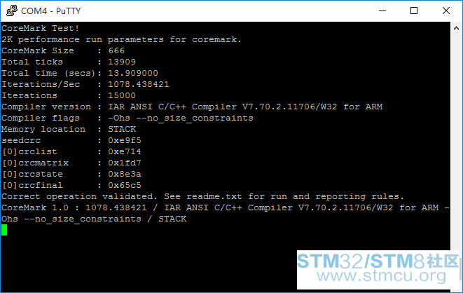

最终得到的测试结果如下
可以看到测试结果与官方宣传基本接近。
下面拿同样的代码,但是没有优化过的测试结果,可以看到测试的结果相关非常大

wamcncn 回答时间:2016-12-1 18:49:12
这个跑分真实吗,比767跑分还低

netlhx 回答时间:2016-12-1 19:00:50
wambob 发表于 2016-12-1 18:49
这个跑分真实吗,比767跑分还低
实测所得,供参考
