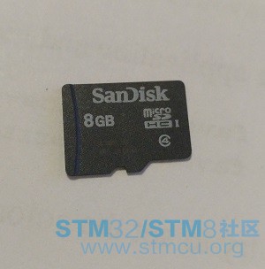

由于SD卡中图像读取需要一定的时间,该时间与SD卡的存储性能相关,所以本贴测试结果仅供参考,毕竟不同的存储卡性能会有所差异。本次测试用到的SD卡如下,CLASS4级别,名为SANDISK,实际可能是山上来的产品。

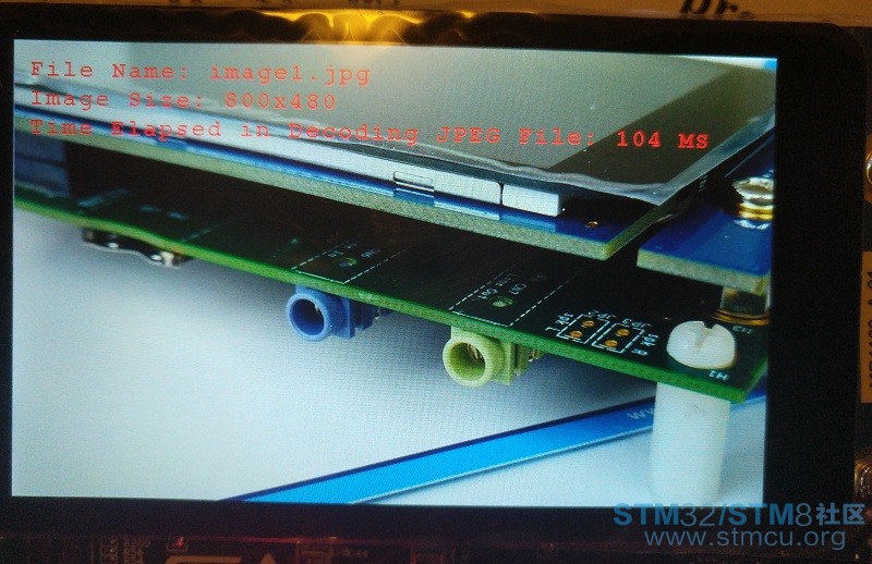

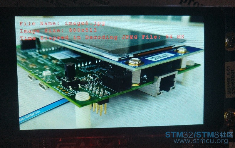

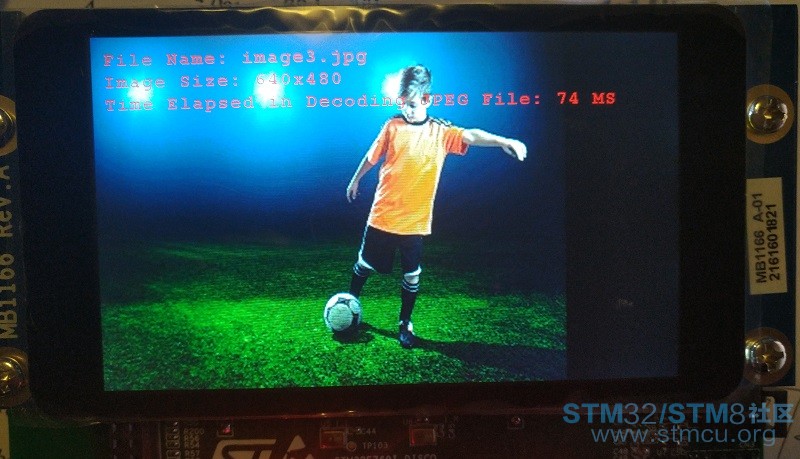

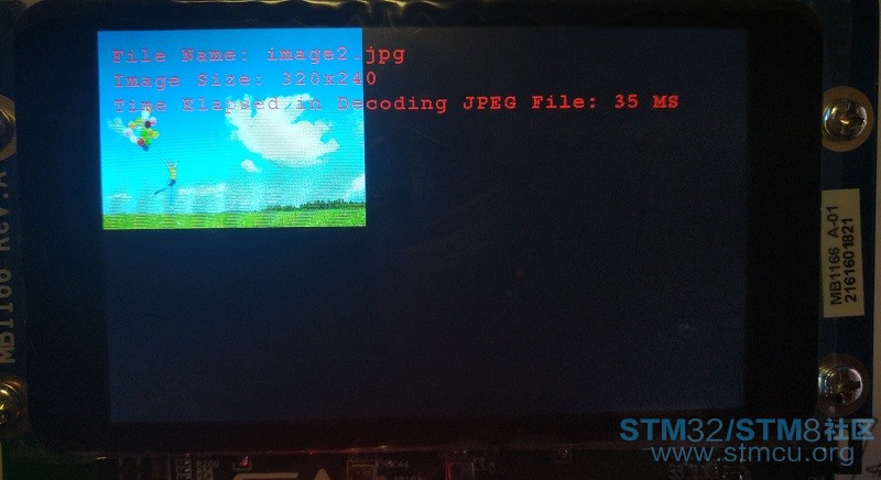

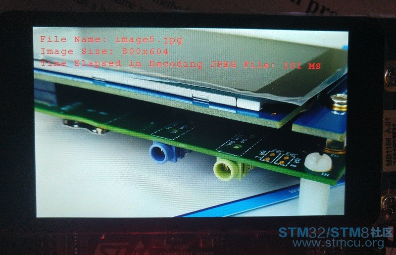

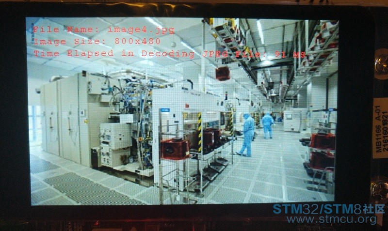

下面为实际测试时输出结果,看图说话。
LCD显示输出解码后的图像。同时还在LCD上输出图像名,图像大小及解码时间。
注意到其中有两幅相同图片的解码,其中一次使用的时间为104MS,而另一次使用的时间为101MS,有些微的差别。另外工具链使用的是MDK,优化级别为-O3。

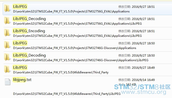

netlhx 回答时间:2016-12-5 10:57:03
霹雳之火 发表于 2016-12-3 19:43
学习学习,不知道libjpeg和硬解码有没有啥关系;是不是libjpeg库就是用来软解码的,而F7是用硬解码,所以在 ...
仍然用到JPEG库,不过硬件对代码有支持
霹雳之火 回答时间:2016-12-3 19:43:12
学习学习,不知道libjpeg和硬解码有没有啥关系;是不是libjpeg库就是用来软解码的,而F7是用硬解码,所以在F769i代码里没看到libjpeg的目录?
