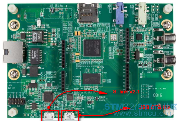

              STM32F769 Discovery STM32官网板载有一个  USB OTG HS 接口和一个USB 高速PHY USB3320C-EZK,二者配合可以实现高速的虚拟串口和PC或者其他设备进行通信,下面我们就简单的看下高速的VCP的移植和通信速度,并和其他的板子上的全速VCP进行对比。

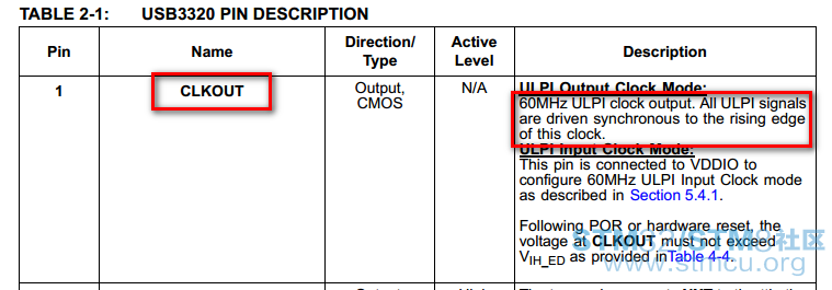

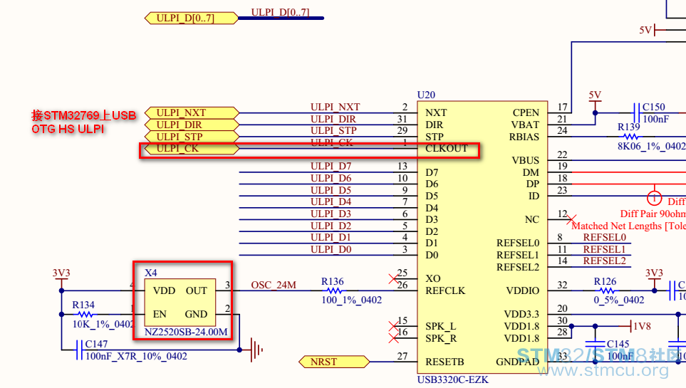

   USB OTG HS 的外部PHY为USB3320C,和stm32769硬件接口如下,
USB3320C的时钟使用板载的24M晶振,并输出60MHZ的时钟给USB 高速模块,这个全速USB设备的48MHZ时钟有些区别。
移植的时候需要根据STM32F769 Discovery 的原理图确认具体是哪些引脚和USB3320C进行通信。

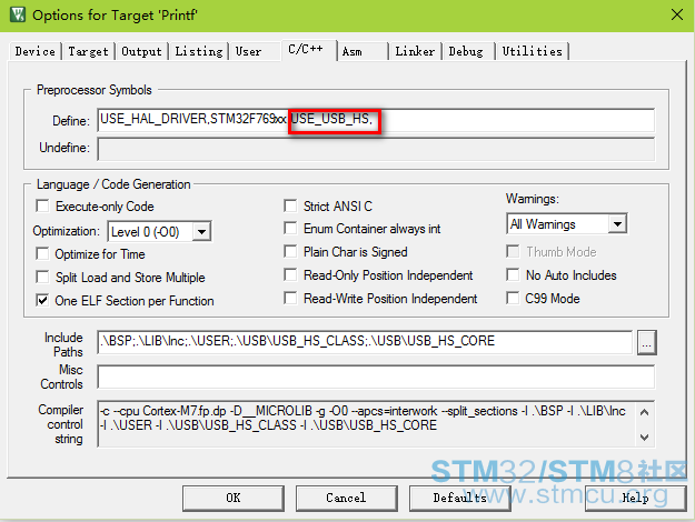

然后在编译器的预处理定义中选择高速外设:

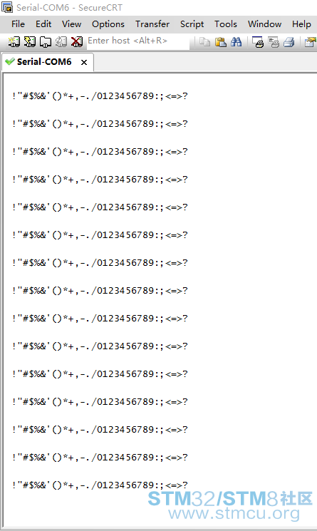

为了测试发送的最大速度,我在main函数中循环调用发送函数一次发送512字节,发送内容为0X00-0XFF.

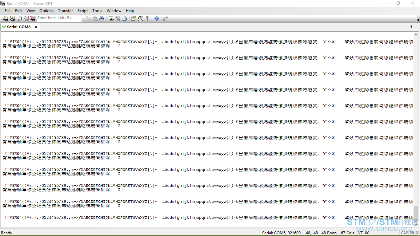

因为发送数据量比较大,有些串口助手可能会卡死,我使用SecureCRT 进行接收.接收数据如下,因为SecureCRT显示的ASCII,所以有些显示是乱码,但是数据是对的,

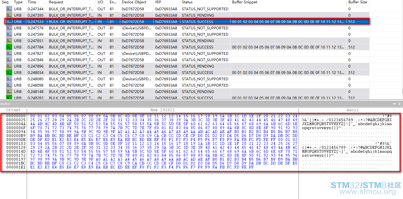

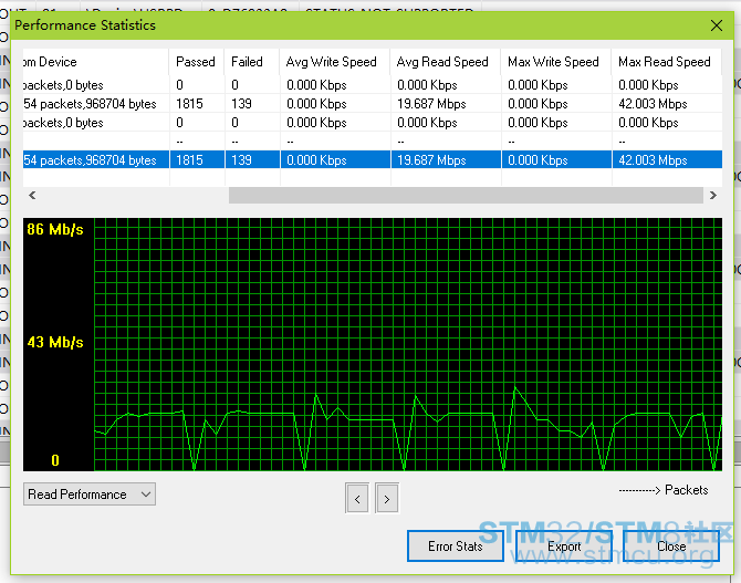

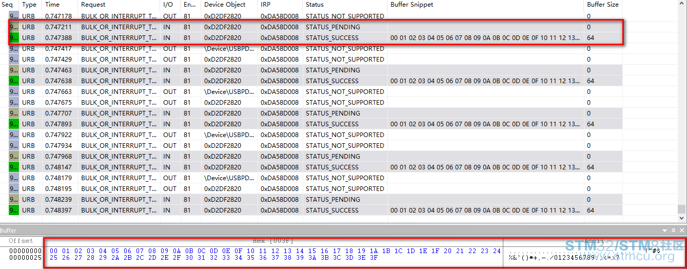

使用监控软件看到发送数据如下,可以每个数据包为512字节,每次发送的内容为0x00-0xFF.数据没有出错。

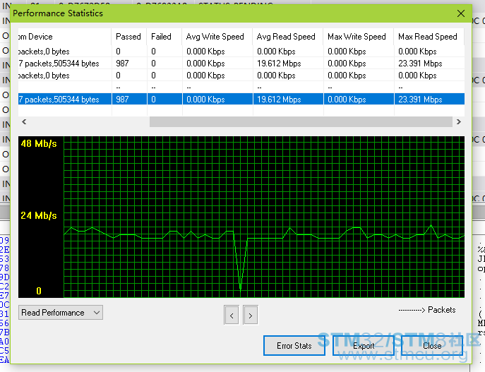

具体的发送速度如下,多次测试可以看到软件计算的结果有些不同

SecureCRT看到的数据
监控软件检测到的数据,数据包大小为64字节

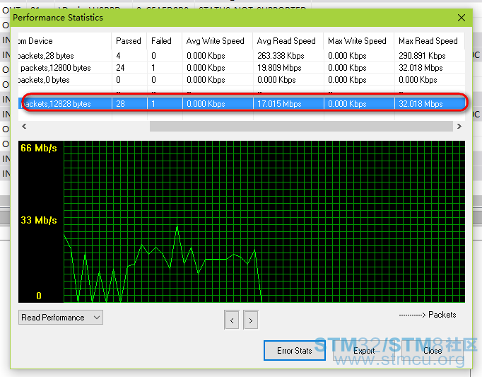

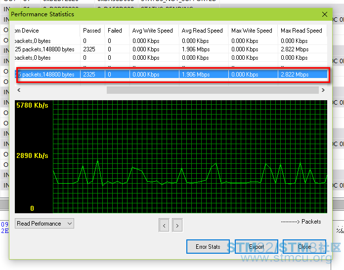

检测到发送速度
       全速USB的理论最大速度为12Mbps,高速USB的为480Mpbs,明显上面测的数据和理论的最大数度有些差距。不同的检测软件可能测试得到的数据不同,通过对比可以看到高速USB VCP和全速USB VCP还是有些速度提升的。测试代码使用keil5.20编译,代码没有进行任何优化。USB库是2016的比较新的版本。感兴趣的同学可以使用优化代码或者其他编译器编译代码试下是不是速度有所提升。

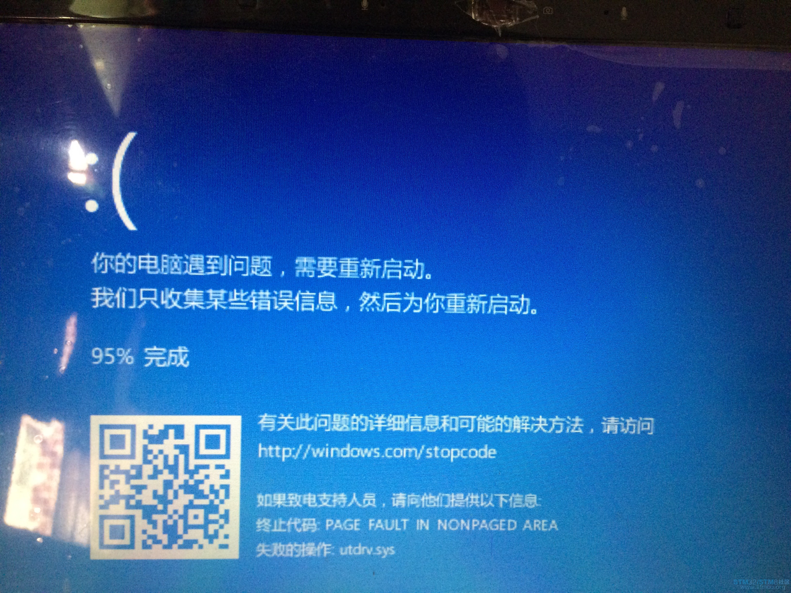

    我在测试高速USB VCP的时候因为发送数据量较大,在我电脑上win10安装之后的首次蓝屏,赶紧拍照留念,微软迟早药丸。

    /* STP */
    GPIO_InitStruct.Pin = GPIO_PIN_0;
    GPIO_InitStruct.Mode = GPIO_MODE_AF_PP;
    GPIO_InitStruct.Pull = GPIO_NOPULL;
    GPIO_InitStruct.Alternate = GPIO_AF10_OTG_HS;
    HAL_GPIO_Init(GPIOC, &GPIO_InitStruct);
    /* NXT */
    GPIO_InitStruct.Pin = GPIO_PIN_2;
    /* DIR */
    GPIO_InitStruct.Pin = GPIO_PIN_3;

关于STM32 VCP FULL SPEED 最高上传速率
我的测试环境 F205,120M运行, Host: XP, AMD 2GHz
我测试的结果,在Host不很繁忙的情况下,F205发往Host的速率可达670K字节以上。
测试的方法是:
  循环下列动作:
  Host 发送一个传输命令,F205立即发送8K字节的数据到Host.
  Host 接收到数据后效验。
  10000次循环之后累计数据流量。
  其中Host 等待和发送命令有一些开销。每次传输的数据块愈长,这些开销占比例愈小。
  那么,在Full speed 下USB Bulk 传输的最大速度是多少呢?
  这取决于Host 发出 In 令牌的速率,据我测试 In 令牌大约是15-16个/ms
核算出速率约为 1M Byte/s; 这应该是极限速率。

好贴必须顶起 win10被你弄死机了

霹雳之火 发表于 2016-12-3 19:31
好贴必须顶起 win10被你弄死机了
微软大法好,升级了win10后,好多年的旧笔记本又满血复活了。
