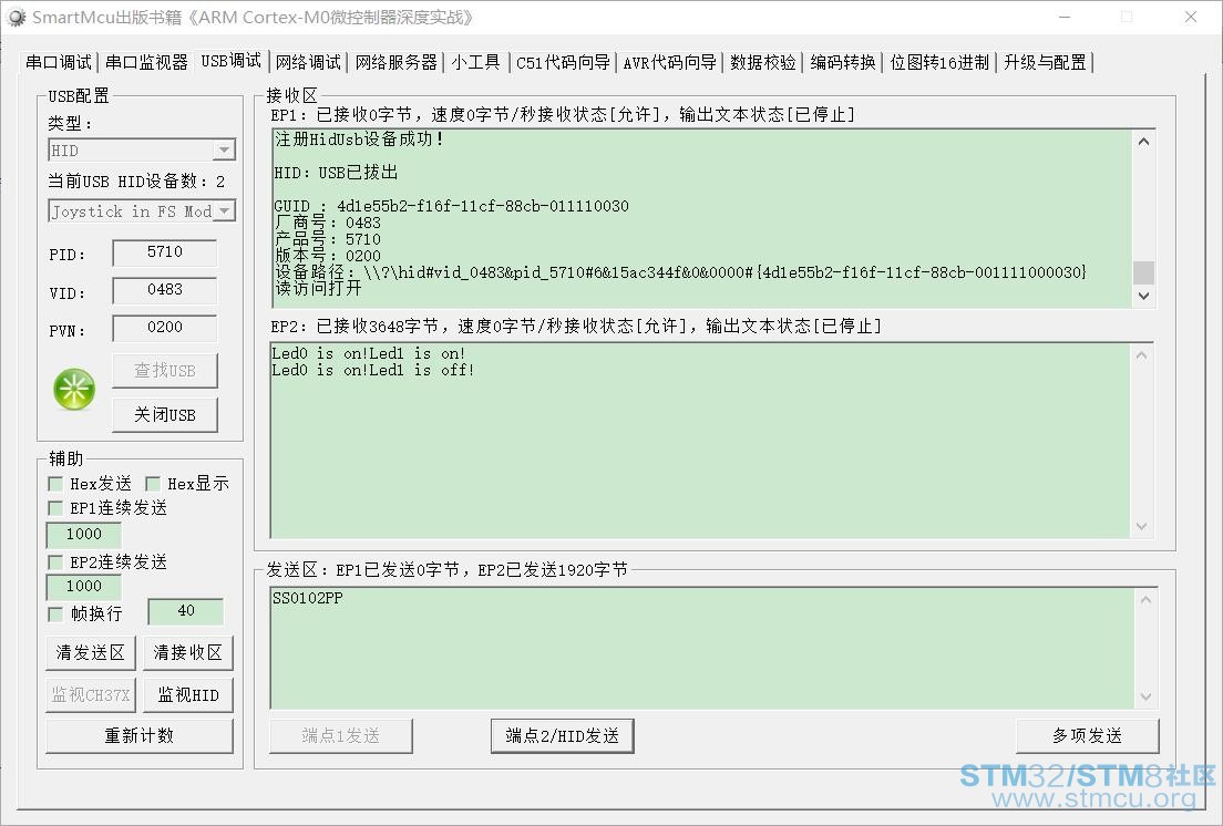

最近在搞STM32F407的HID想做个跟上位机通讯的自动化控制程序~搞了一天终于弄好了~唉,菜鸟没办法~本人用的是原子的407开发板,但是程序通用性还是很强的只要PA11,PA12引出加电阻接到USB的D+,D-应该就可以用啦。用的是FS模式没有外界PHY,起码应该比串口强吧~
3 K5 \+ @  ~5 O直接效果图:5 k4 V9 \6 u' o/ }# S/ m- Q
: m/ ^6 j3 P7 N- j QQ截图20161206135109.jpg - f( C# J% A7 s$ S5 ^: ]' z
* x8 H: h( x& y& N
( ^- t& A! ?) w6 B8 |发送格式为:SSXXXXXXPP   格式首位必须是"SS"和"PP" ,X只能是0~9,个数不限(总体个数64以内)
% f* R" i7 p" c0 k5 @! W% B; L前6个XXXXXX会拆分成3个指令:对应Buffer数组位置为Buffer[2]~Buffer[7]) h1 |5 \: w# R+ o. ?
                         FirstCommand=(Buffer[2]-0x30)*10+(Buffer[3]-0x30);
; U) y+ f9 _* d0 v- Y                         SecondCommand=(Buffer[4]-0x30)*10+(Buffer[5]-0x30);
7 n' P6 y. N7 t7 J                         ThirdCommand=(Buffer[6]-0x30)*10+(Buffer[7]-0x30);- A9 W+ S7 R3 I& j5 w
FirstCommand作为主要指令判断,SecondCommand,ThirdCommand作为附带参数~
. R0 |" L& a! v0 g1 p3 W1 i& z控制LED0和LED亮灭。
2 q  e+ `  @( [& P6 c4 `3 x多余的XX自定义。( [$ @+ T# m" }4 m3 J+ Y

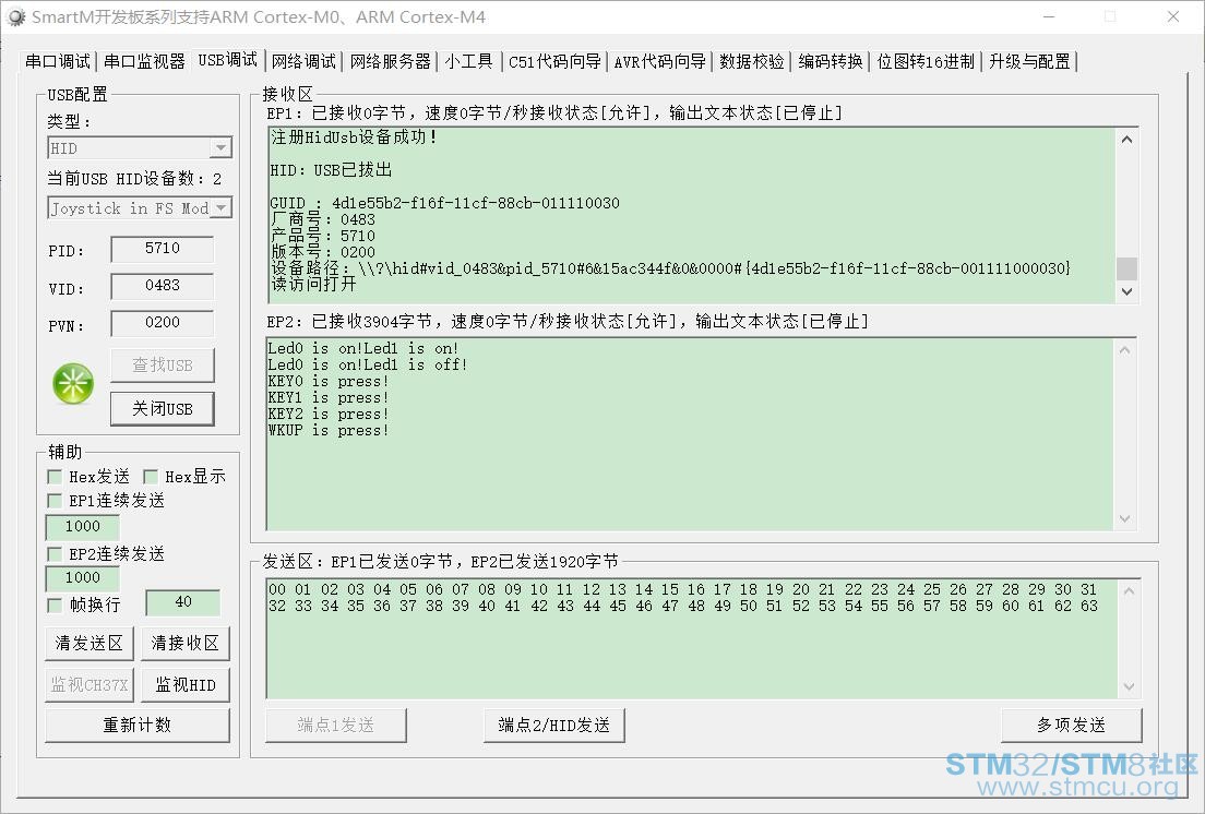

按板子上的4个KEY会响应输出对应key的语句~
7 Y- z; ?$ F- D8 ~& Q' X上位机直接用的多功能调试助手!+ V6 z4 f& a, H; P0 k( W  Y; ]
