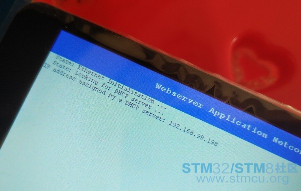

1 IP地址的获取使用的是DHCP方式,这样简单,适用性也更强一点。
看到显示屏上获取的IP地址了吧,DHCP方式获取的。

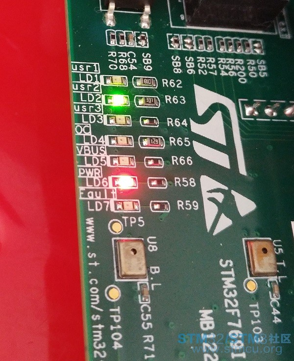

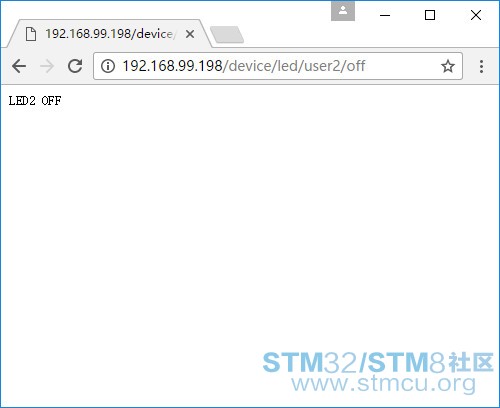

打开浏览器,输入类似的控制语句,服务器会给出响应,指示当前LED的状态。
对应的开发板上效果
灭灯操作。
赫赫,远程控制成功。
