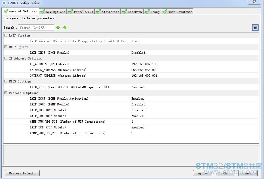

使用STM32CubeMX生成带系统的Lwip工程。生成后,怎么都Ping不通。
在不使用FreeRTOS时,要在main里的while(1)中添加MX_LWIP_Process();就可以Ping通。
但是在使用FreeRTOS时,MX_LWIP_Init();在默认的任务中。使用 tcpip_init( NULL, NULL );    进行了初始化。在其中使用sys_thread_new新建了tcpip_thread线程。
但是Ping不通啊。有没有大神帮助一下。或是有没有用CubeMX生成的工程样版?
CubMX版本是4.18
配置文件:
STM32F107_LWIP_SYS.rar (147.27 KB, 下载次数: 178)
