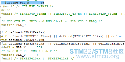

STM32F411使用内部时钟源,的时钟配置如下:
标准库下STM32F411的时钟配置
标准库下STM32F411的时钟配置

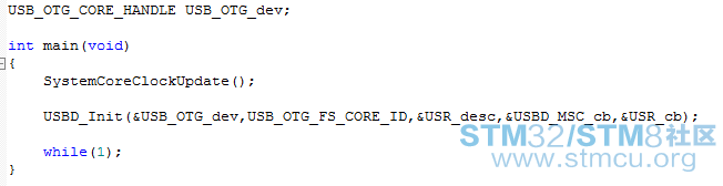

标准库下的主函数如下:
标准库下编写的主函数
标准库下编写的主函数

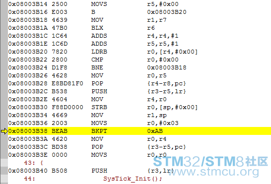

程序跑飞时,通过keil debug观察,一直在循环如下汇编窗口:
程序进入死循环的汇编
程序进入死循环的汇编

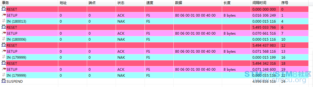

通过USB 分析仪抓取枚举数据包,结果如下:
枚举失败的USB分析仪抓取数据包
枚举失败的USB分析仪抓取数据包

从debug调试看,单片机能进入中断,而且进入读取状态的中断里接收到了x80 0x06…的数据。但是后来就进入usb reset函数里了。reset几次后程序就进入那段汇编里死循环了

我看到了BKPT指令?我没看错吧,还是在Flash里,为什么会有BKPT指令,这是关键啊!在连接仿真器的情况下, ...
是的,程序在flash中跑,脱机跑没反应,仿真调试看到程序在那段汇编里循环,没法继续执行c语句了。
