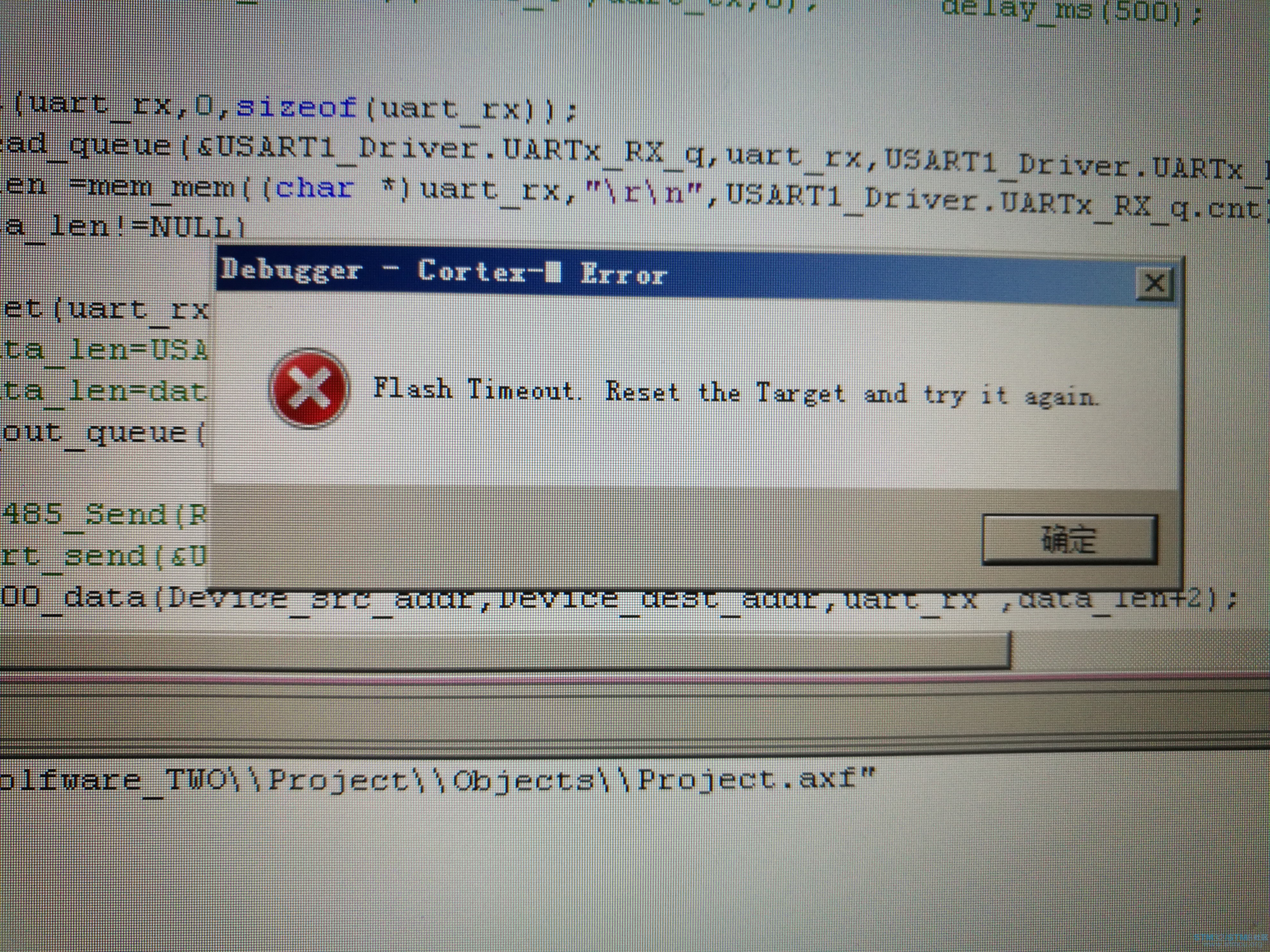

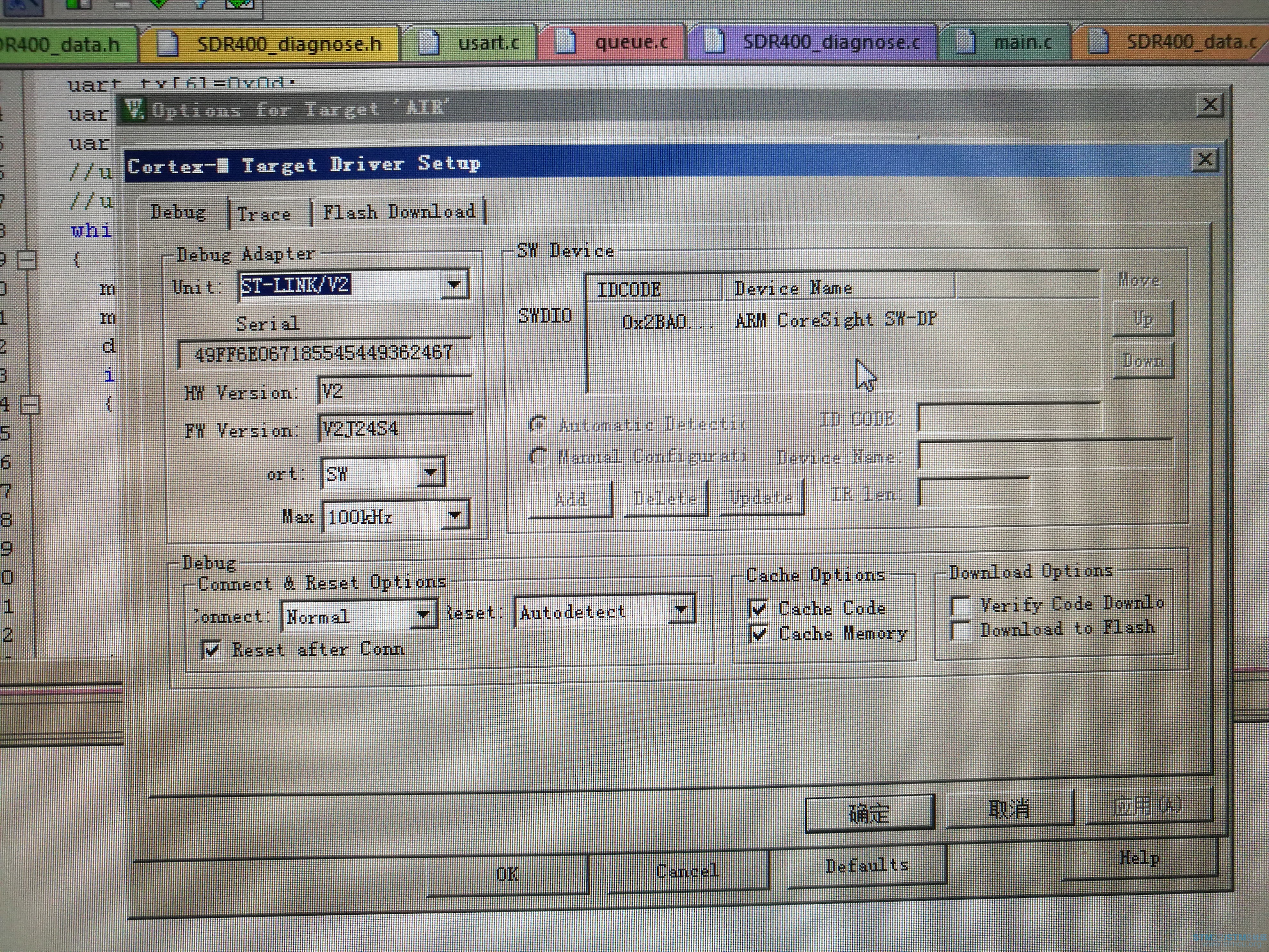

大家好:
     我这次设计板子有点脑残  把STM32F429芯片的NRST脚悬空了,现在发现上电测试不能下载程序,
下载方式:是ST-link   keil5.20下载,可以在option配置选SWD里看到连接到芯片成功
但是下载的时候提示需要复位芯片在重新操作,由于我用的芯片是BGA封装,NRST脚悬空就在外观上看不到这个脚了
现在我想确认的是:复位脚悬空,会导致不能下载程序吗?我使用串口进行下载也不行,感觉就是芯片没运行起来!
我百度看到很多说NRST脚悬空也能下载,只是会导致有时候运行不稳定。

C:\Documents and Settings\Administrator\桌面\1.jpg
C:\Documents and Settings\Administrator\桌面\2.jpg
但是下载提示需要复位! 那这我应该怎么查这个问题?

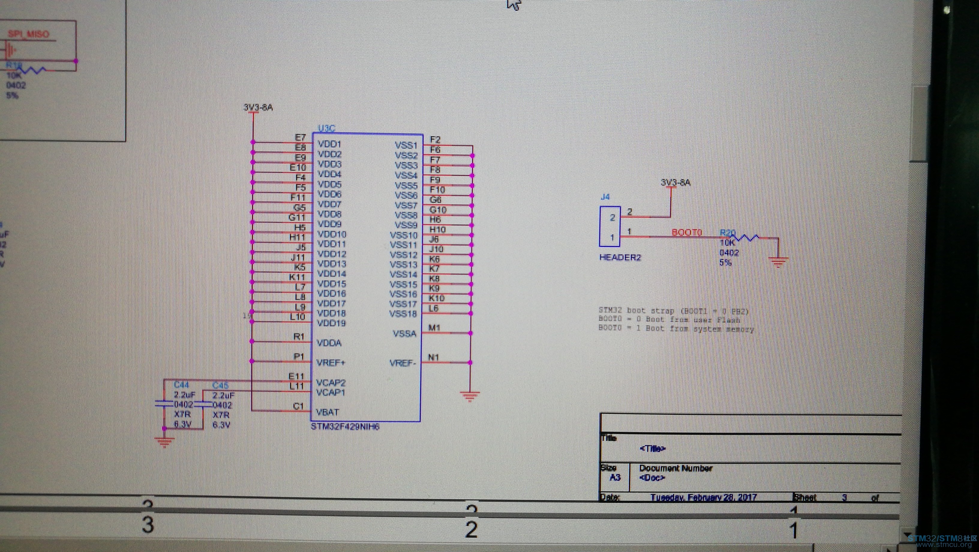

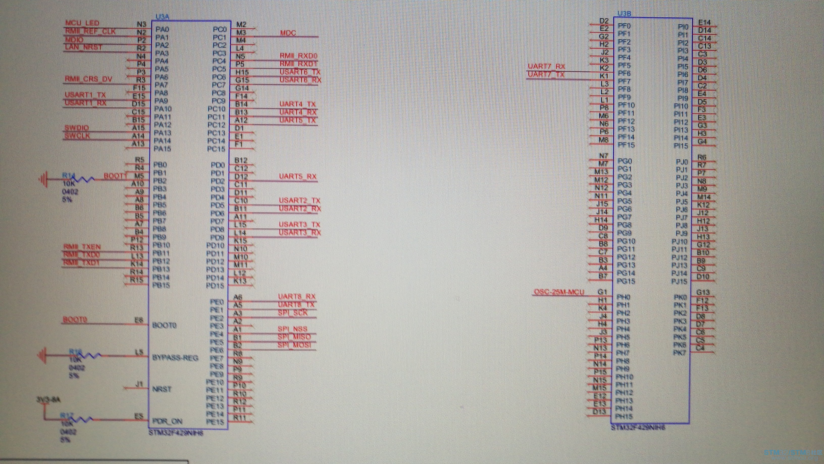

fuluoce 回答时间:2017-3-17 09:50:26
芯片原理图如下:除了复位脚其他没啥问题啊(目前我看到的)
麻烦大家帮我看看,谢谢了

zbber 回答时间:2017-3-17 12:40:54
