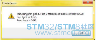

但是,当用户选择了“Verify after download”,并点击“Choose”按键选择用户代码.dfu 文件后,并点击“Upgrade”进行 烧写,发现弹出了提示发生错误的对话框,如下:

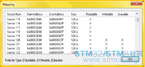

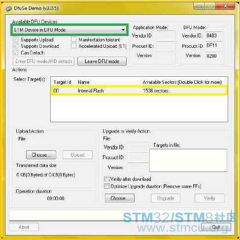

问题解决,USB DFU 可以下载代码了。可是别急,这样就已经修改好了吗?再来看第二个话题。; O+ f$ O1 U5 y- v5 \: b 问题二 在问题的解决过程中,有没有注意到Dfuse Demo 界面中显示“1536 sectors”?这明显不对,来看看怎么修改。' `$ i9 t3 N \* g/ M' s/ p: K 调研/ G7 V( y4 A, R/ o+ [2 v1 N6 t( T2 A 1.了解问题2 Z4 c0 K7 J9 U. e7 K 在Dfuse Demo 界面中,双击“1536 sectors”,可以看到Internal Flash 的详细信息,如下: w* K+ n1 a- p3 h8 K' h' L s
2.问题分析 从上图可以了解到,实际上这里所定义的Sector 的大小为128Bytes,也就是STM32L073 的Page,所以这里的Sector 定义与STM32L073 的参考手册定义的Sector 是不一样的,不要造成误解。在RM0367 中,每128Bytes 为1 个Page,每32 个Page 才是1 个Sector。所以不要误会就行了。在这个Mapping 窗口中,也可以看到地址0x08003C00 之前的空间为Readonly,也就是Bootloader 所处的空间为只读,以避免对这部分代码的重写。而后面的空间,也就是用户代码所处的空间为Read/Write/Erase。( _" u- ]: @5 f+ A. c/ W. y& \ 这些信息是从哪里来的呢?其实它来自于usbd_dfu_flash.c 里边定义的描述符FLASH_DESC_STR,如下:

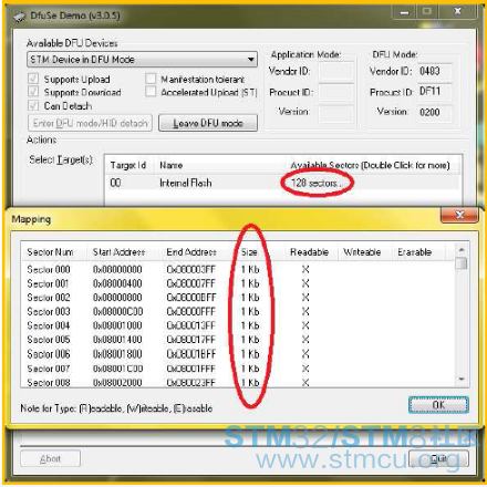

那会发生什么情况呢? 将 Bootloader 程序编译后烧写到STM32L073 中,然后使用USB 接口进行连接,打开Dfuse Demo。首先,可以看到界面中显示的就是128 Sectors,双击打开,每个Secotor 大小为1KB。
接下来,来烧写一个用户代码,从0x08003c00 地址开始的。在Verify 时,就会弹出错误的对话框:
验证在0x08003C00 的地址就已经发生了错误:烧录文件该地址的数据为0x58,但是读回来的是0x00。这就是因为我们把描述符FLASH_DESC_STR 错误地定义成了前面28KB 为Read-only,也就是从0x08007000 开始才是可读/可写/可擦除的。所以,在0x08007000 之前的空间是不可擦除和写入的,也就导致了这样的情况。这个附加话题也只是为了强调这个描述符FLASH_DESC_STR 的重要性。 & e5 s& J# ~# d2 v0 ? 结论 使用USB DFU IAP 参考例程进行移植的时候,Bootloader 的空间以及用户代码的空间的定义全部都需要根据具体的STM32型号进行修改。 ; A5 P, b; B& ]8 r& w* k0 v 4 g% ]5 Q) [6 E. _/ } I5 [; O9 C: z4 B! [: o
