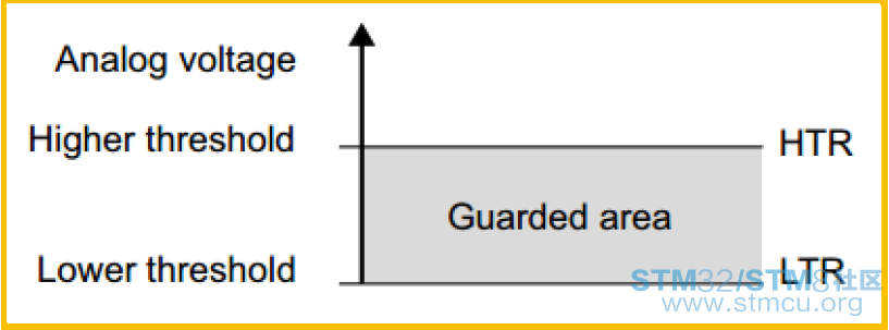

1 m3 U5 }# t% L+ O. K" ~5 h模拟看门狗特性允许应用程序检测输入电压是否超出用户定义的高低阈值,用户可以预先设定个模拟看门狗的上下限电压值,一旦采集到的电压超出该上下限,将会触发模拟看门狗中断。模拟看门狗一般用于检测单个的常规或注入转换通道,或同时检测所有的常规和注入通道。
9 v: {- ^) }4 J* k. v8 O9 t2 C, x) G( Q
7 ?) |7 g$ Z1 M( T模块框图; }7 q5 L* r$ B0 Q" E' q
21.jpg . z% Q' W6 G% x
模拟看门狗可以预先设置ADC转换的高低阈值,ADC_HTR寄存器来配置ADC转换的上限阈值,ADC_LTR寄存器用来配置ADC转换的下限阈值。

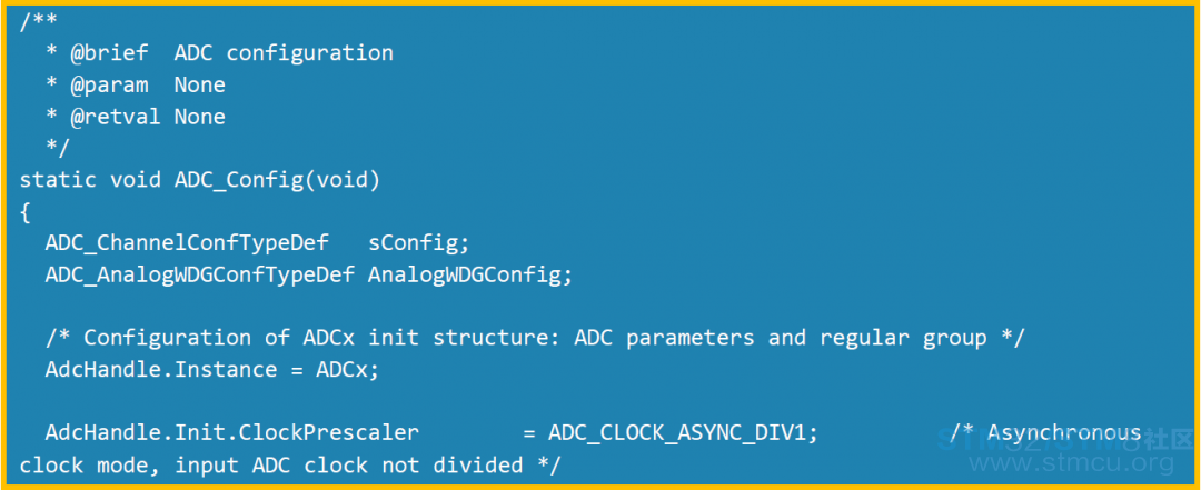

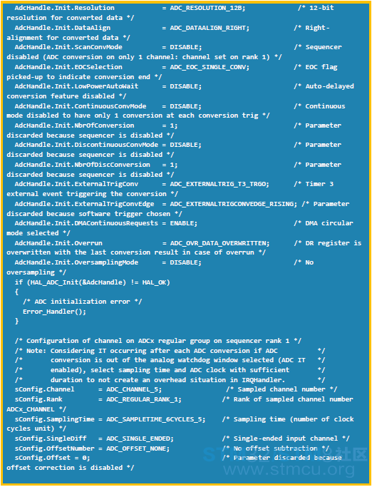

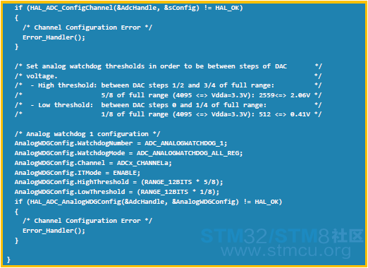

' l- Y$ Q' i( Y& mADC配置代码' [) E- I$ G: @) u3 o
: b) X/ f. a' L$ S
  a: ^# x  K- d
5 E$ p8 F6 A  b; W如上图所示,AnalogWDGConfig结构体中分别使能了模拟看门狗及中断,设置了电压的上下阈值HighThreshold和LowThreshold。模拟参考电压为3.3V,以上代码设置的下限电压阈值为3.3*1/8=0.41V,上限电压阈值为3.3*5/8=2.06V。

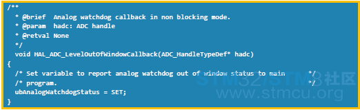

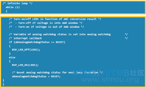

) |: d1 v3 x* l% |$ `2 k/ q模拟看门狗中断服务程序 . s$ k! E# Z7 o' B
25.jpg . v: ?$ [- N5 T
当模拟看门狗检测到电压高于上限或者低于下限时将会产生看门狗中断,中断服务程序触发后,可以做出一些应对措施。这里置了ubAnalogWatchdogStatus标志,然后由主程序去根据标志的值去执行相应处理程序。

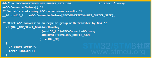

; n# {9 G5 }) z* m9 x9 z) c启动ADC转换代码, {2 M' S6 C9 U1 c9 @
& G/ b; C9 W5 S( V8 L- Y7 ?6 J. g7 q使用循环模式DMA启动ADC转换,DMA可以降低CPU负载。2 C, o. j: T. n9 A, |, m  u( K9 D: j
6 h2 @1 O$ k5 l

奏奏奏 回答时间:2017-4-10 16:27:54
关于这一段话:
0 [; Y, _: |6 Z$ N0 D- ~& W8 [: H“如上图所示,AnalogWDGConfig结构体中分别使能了模拟看门狗及中断,设置了电压的上下阈值HighThreshold和LowThreshold。模拟参考电压为3.3V,以上代码设置的下限电压阈值为3.3*1/8=0.41V,上限电压阈值为3.3*5/8=2.06V。”
4 w- F$ h- [# ?. l" Q2 b7 r8 c但是我在STM32CubeMX中,HighThreshold和LowThreshold的取值范围只能是0-4095
8 F9 `* M6 H  w0 A( W5 X描述如下:
1 q$ z* y. w0 k* High Threshold HighThreshold must be between 0 and 4 095. * This parameter has automatically changed after your last modification.
* Q) z) f" x; U1 M! c& m3 b
