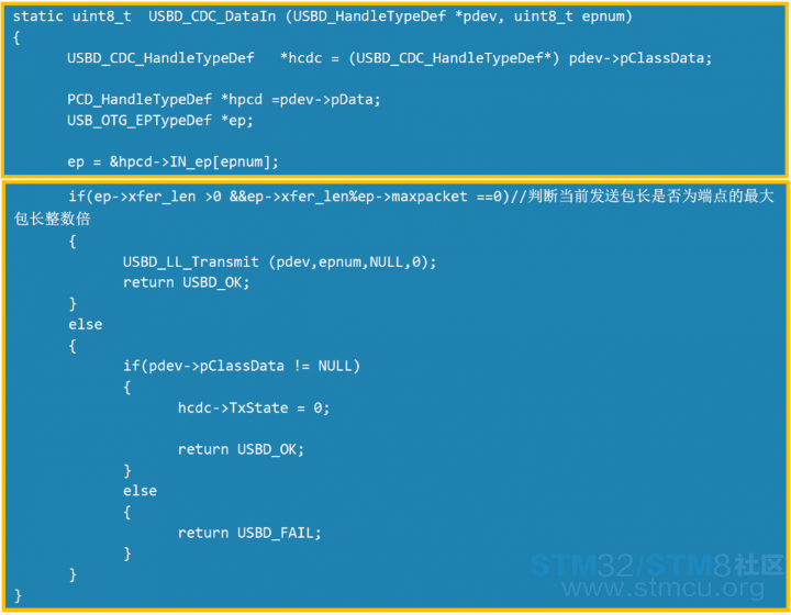

现在来看看上篇文章的修改代码:/ _$ O4 d/ X' K% g/ c0 B7 a
在usbd_cdc.c文件中:
% F- L5 _. T2 a. O" s* k9 B. [; p
如上代码,程序使用if(ep->xfer_len >0 &&ep->xfer_len%ep->maxpacket ==0)来判断当前发送包长是否为端点的最大包长整数倍。这个放在CubeF4中是没有问题的,但是,如放在CubeF0中是有问题的:
● CubeF0中是没有类型USB_OTG_EPTypeDef的端点,对应的,只有PCD_EPTypeDef类型的端点。
) k" u: z, `2 U● 在CubeF4中ep->xfer_le表示当前的传输长度,而在CubeF0中ep->xfer_le表示的是剩余需要发送的数据长度。& o" V0 d0 Y' B# U
因此,此方法并不能很好的兼容CubeF4和F1,究其原因,本质上还是,STM32F4采用的USB IP核为USB_OTG_FS,USB_OTG_HS两种IP核,而STM32F0上采用的是USB IP核(STM32F1也是)。因此,本来IP核就不一样,不兼容完全就是正常现象了。

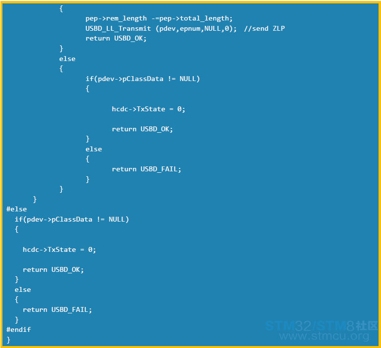

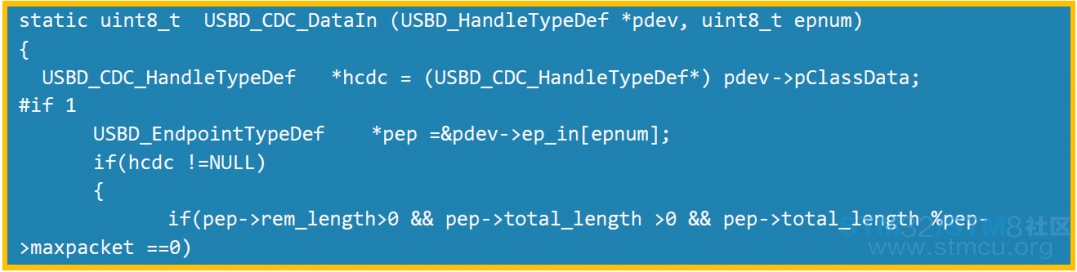

下面我们就来做一个通用性的解决方法,虽然不一定是最佳方法,但碰到此类问题时不失为一种值得参考的方法。新的方法避免了使用底层数据,完全保持了原先从底层分离的原则。如下:
; f& {7 V% W5 P如上代码,代码使用了pdev->ep_in[epnum]的数据成员rem_length(剩余数据长度)和total_length(数据总长度)来判断是否需要再发送ZLP。其实不使用rem_length也是可以的。
9 T- p/ V6 ]# t" c8 p

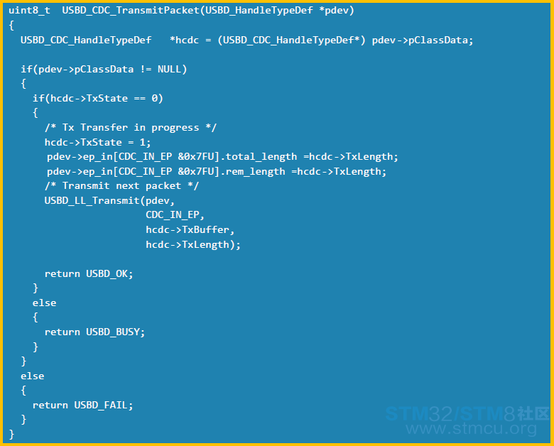

接下来,我们就需要保证rem_length和total_length的准确性即可。在这里,我们模仿端点0中对应值的设置,原则上只修改到usbd_conf.c和usbd_cdc.c文件,并未修改usb核的三个源码文件(usbd_core.c,usbd_ioreq.c,usbd_ctlreq.c)。从而保证其影响范围控制在USB CDC类的范围内。

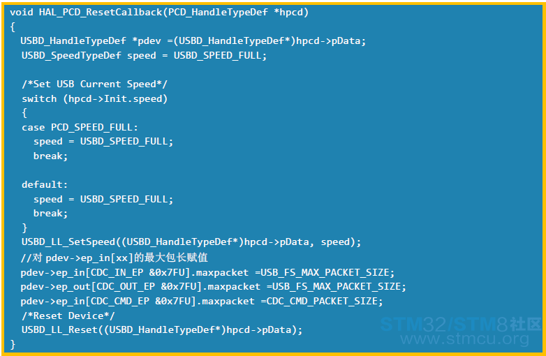

* u: c1 n. L% o2 A( ]9 [' |Total_length是在usb reset的回调函数中设置:, y0 h6 ^' c) m" n5 }
//usbd_conf.c usbd_conf.c是用户文件
. s+ [6 F: v0 Y$ `, q% Z) m3 n6 o
如上,在USB复位中断回调函数中实现了对非0端点的其他端点的最大包长赋值,并存储在dev->ep_in[xx]中,注意这里是dev的成员ep_in[xx]中,并不是PCD中的端点中。

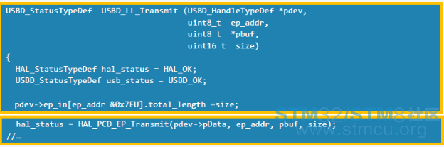

0 T7 F! ?* t$ E2 F* Z; v6 F3 I- C7 {同样在usbd_conf.c文件中:
8 W& e1 J! {5 w$ ?% R9 |: g  @
如上代码,在USBD_LL_Transmit函数中,实现了对pev->ep_in[xx]端点的发送长度赋值。0 O1 \( \4 S; A
+ Y1 B$ t* A, [5 j& z
最后就差rem_length赋值了:2 A# c* v/ Z- d
在usbd_cdc.c文件中:
9 {* _: E% O, P0 w& K- R) ^如上,在发送时,dev->ep_in[xx]端点的rem_length剩余长度会初始为发送总长度,在发送完成中断中,rem_length会即使更新,见之前的USBD_CDC_DataIn函数,这样就基本修改完成了。
