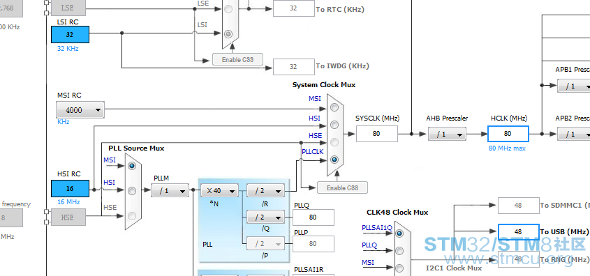

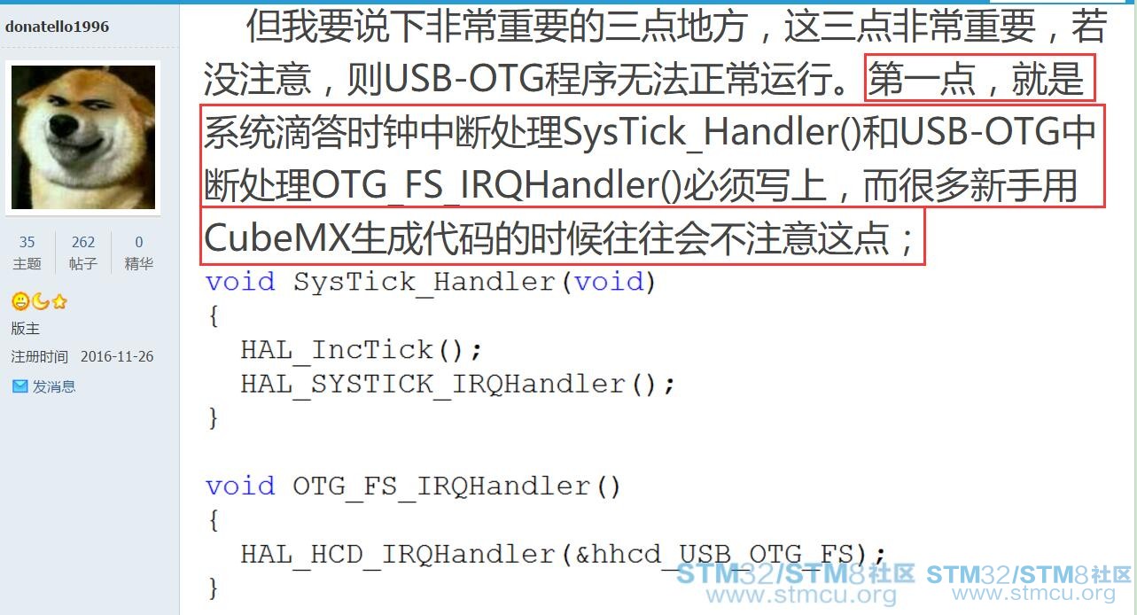

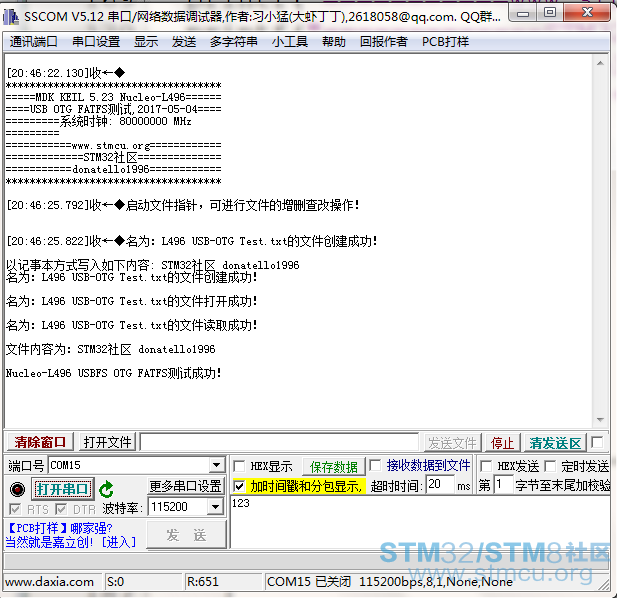

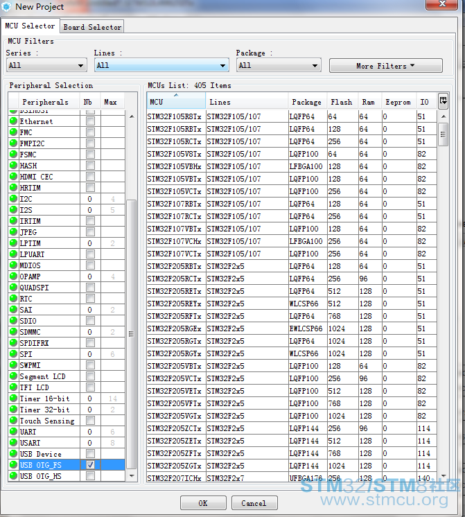

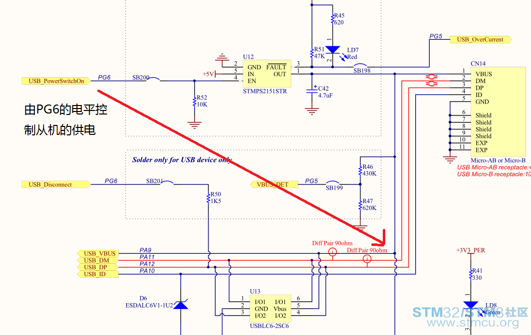

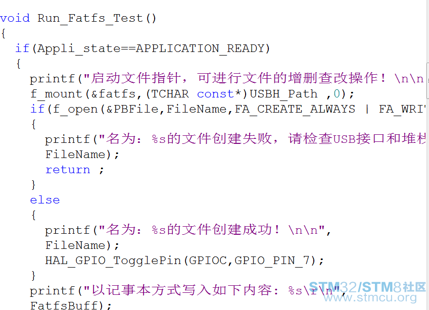

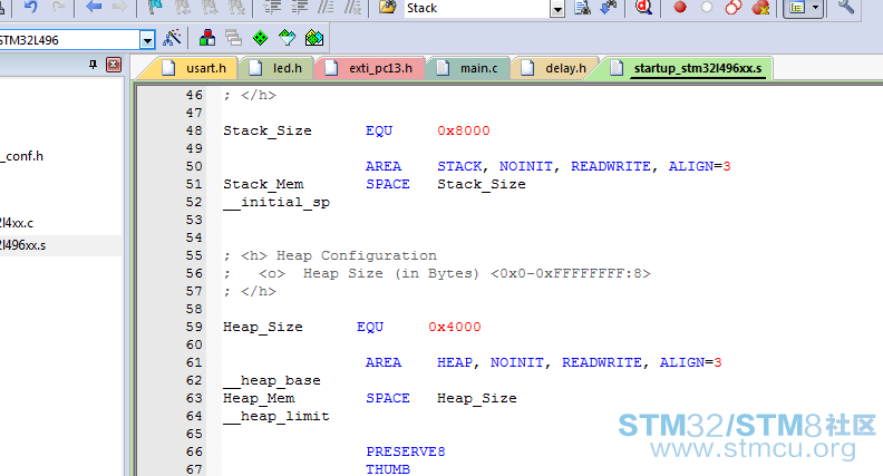

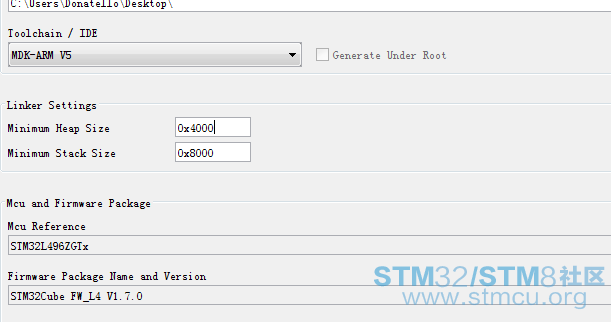

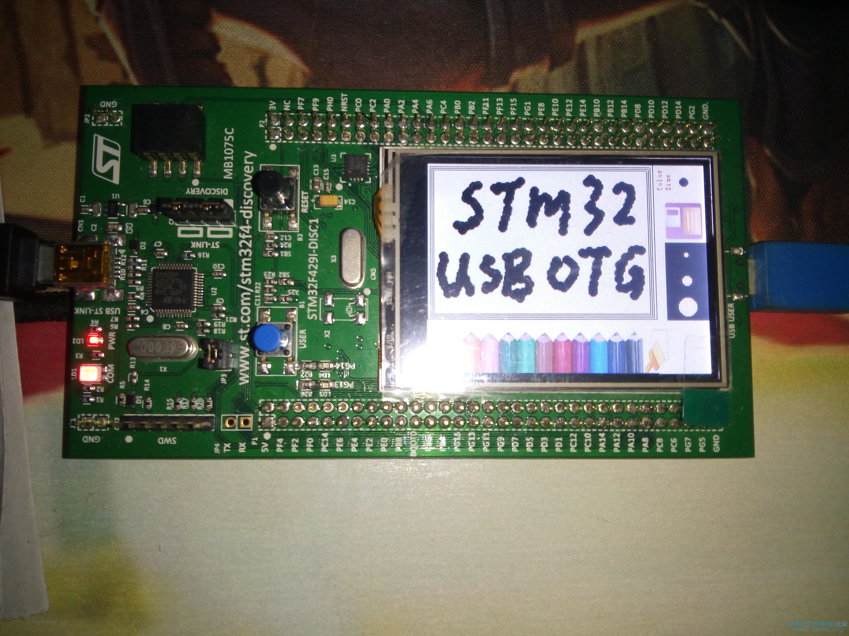

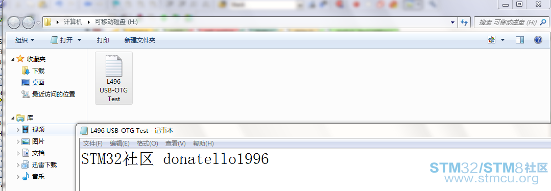

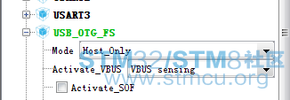

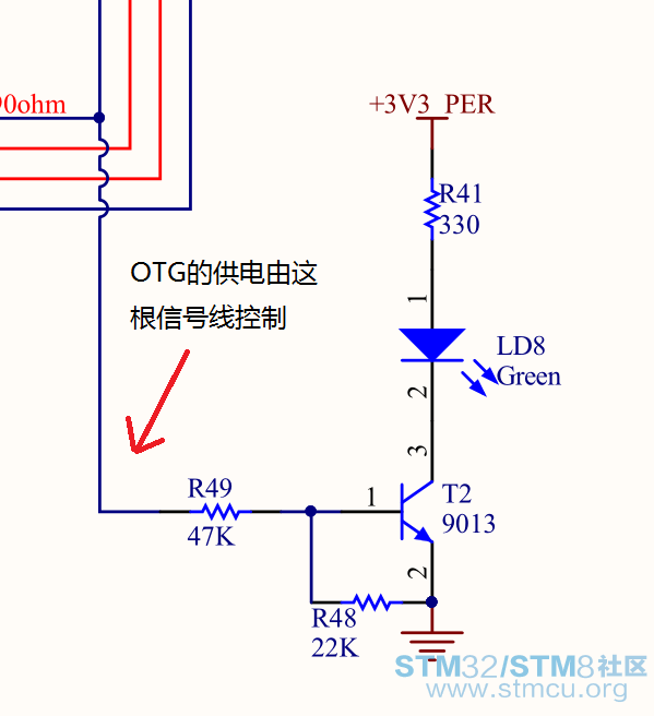

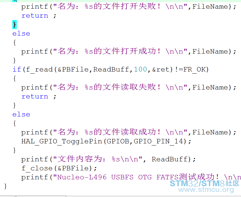

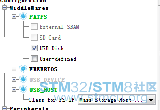

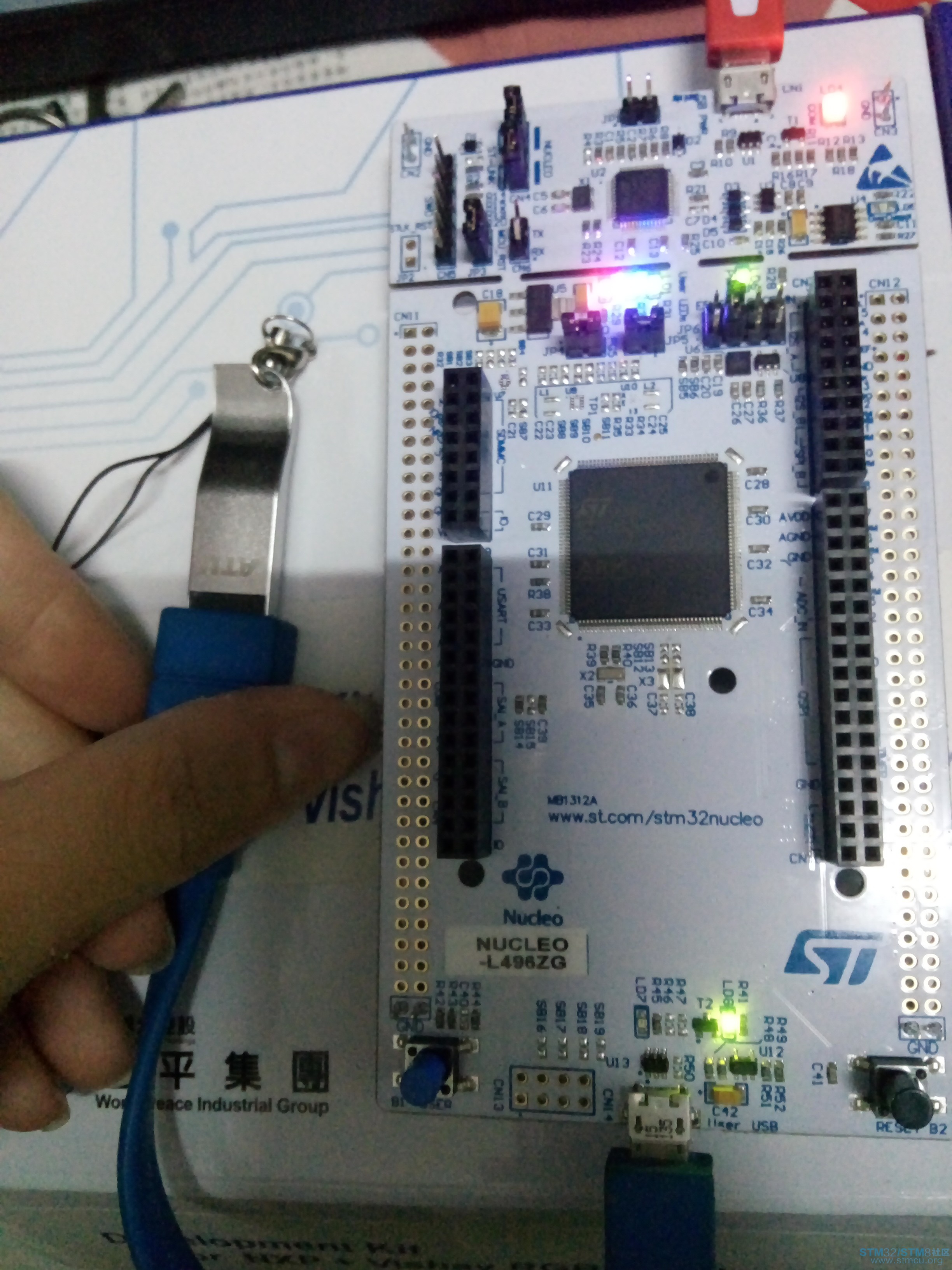

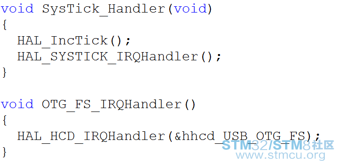

    | 我想知道有多少人点进来看了    USB-OTG,OTG的意思是On The Go,意思是在没有主机(PC)充当主设备(Host)的情况下,各个USB从设备能够进行数据通信,虽是这样说,USB设备通信是一定要分主从的,因此,在这个实验中,开发板就是主设备(Host),U盘就是从设备了。有一点要注意的,由于没有像PC机这样的传统主设备那样提供电源,因此U盘的供电由开发板提供,即OTG接口有一个VBUS引脚,这个VBUS由PG6的电平通过控制一个三极管来控制通断,三极管通断表示是否给从设备供电,若该PG6控制给从设备供电,则LD8绿色灯会亮。       早些年,STM32的官方开发板就已经有USB-OTG的例程演示了。如图所示,此为STM32F429-Disco开发板的电子画板例程,用户在画完图案后点击保存按钮,则画板会以BMP格式存储在USB-OTG从设备(U盘)上,将U盘插上电脑就能看到刚画的图案的图片文件了。     正如之前的帖子所说的那样,这种OTG接口使用MCU内部晶振作时钟源,省去外部晶振,在节省电路板空间的同时不影响性能,但前提是MCU支持USB-OTG-FS接口,因此大家在移植例程给F103或者F0系列的时候可以用CubeMX看下相应的MCU是否支持USB-OTG-FS接口,如图所示,F103系列由于年代久远,并不支持USB-OTG-FS接口,而F0系列就更不用说了,虽然出现的比F103系列晚,但是由于F0系列本身精简了许多外设,因此也不支持USB-OTG-FS接口。不过不用灰心,看过4月25日STM32峰会直播的童鞋就知道,STM32L0最新的型号有可能支持Type-C接口,因此,等那个型号的板子出来之后,再慢慢玩吧。   之前社区已经有不少人发过基于CubeMX自动生成代码工程的无晶振USB-OTG评测了,为此步骤不再重复,简单来说就是配置引脚-选Fatfs和USBHost中间件-设置系统时钟。       但我要说下非常重要的三点地方,这三点非常重要,若没注意,则USB-OTG程序无法正常运行。第一点,就是系统滴答时钟中断处理SysTick_Handler()和USB-OTG中断处理OTG_FS_IRQHandler()必须写上,而很多新手用CubeMX生成代码的时候往往会不注意这点;   第二点,那就是堆和栈的大小必须大于0x500,最好调大一点,因为OTG所需系统堆栈空间其实也很大的,如果调小了的话,文件系统的f_open()函数就无法使用。这点是必须要注意到的。如果在CubeMX中没有配置,可以在startup_stm32l496xx.s中重新配置。第三,如上文所说,要配置PG6为输出并输出高电平,否则从设备获取不到供电而无法工作。第二点和第三点在之前的帖子都有提及,但是第一点却从未有人提及过!     放上部分代码和实验效果。在一个间隔为1秒的死循环中,使用f_open()函数打开文件系统并创建文件,然后使用f_write()函数编辑文件,文件保存完毕并关闭后,再次使用f-open()函数打开,然后用f_read()函数读取文件作校验。         上传工程文件和Fatfs以及Usbhost的驱动文件。  驱卿件.zip

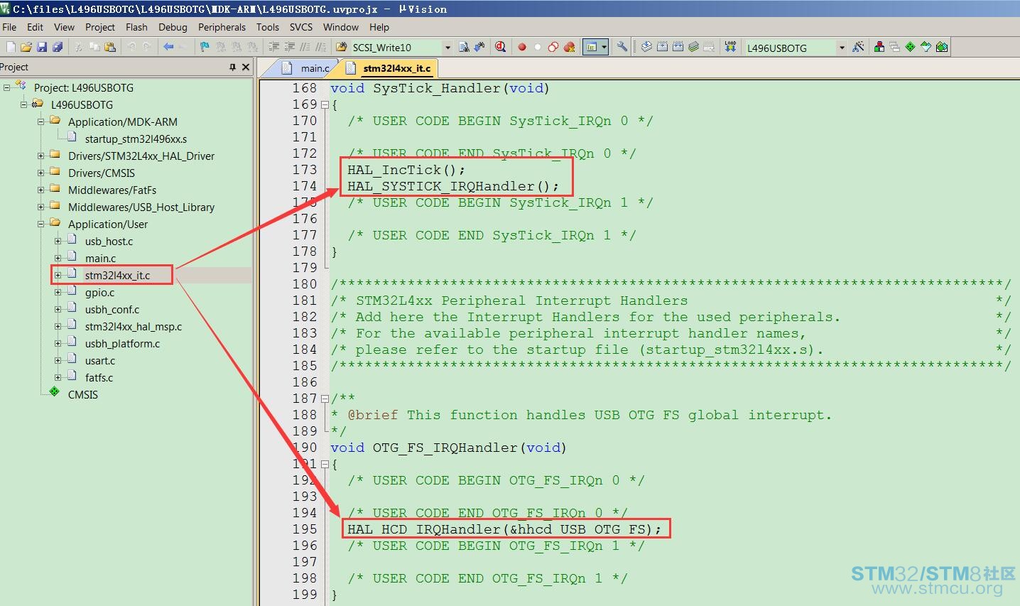

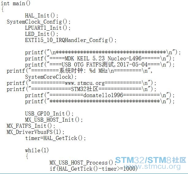

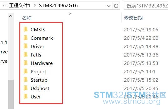

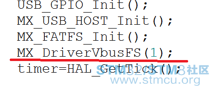

1.我看了楼主你的代码,你根本就没有用STM32CUBEMX生成代码,楼主你的代码如下图:

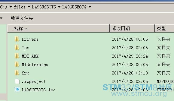

用STM32CUBEMX生成的代码如下图(在我的帖子里面也可以直接下载到看看https://www.stmcu.org.cn/module/forum/thread-611658-1-1.html):
其实通过对比就可以看出来到底是你的代码有所谓的“可读性、可移植性、健壮行”还是ST官方的有可读性、可移植性、健壮行!
显然的,ST官方的代码结构、规整都符合工程性思维带来的良好可读性、可移植性和健壮行!具体代码展示如下述。

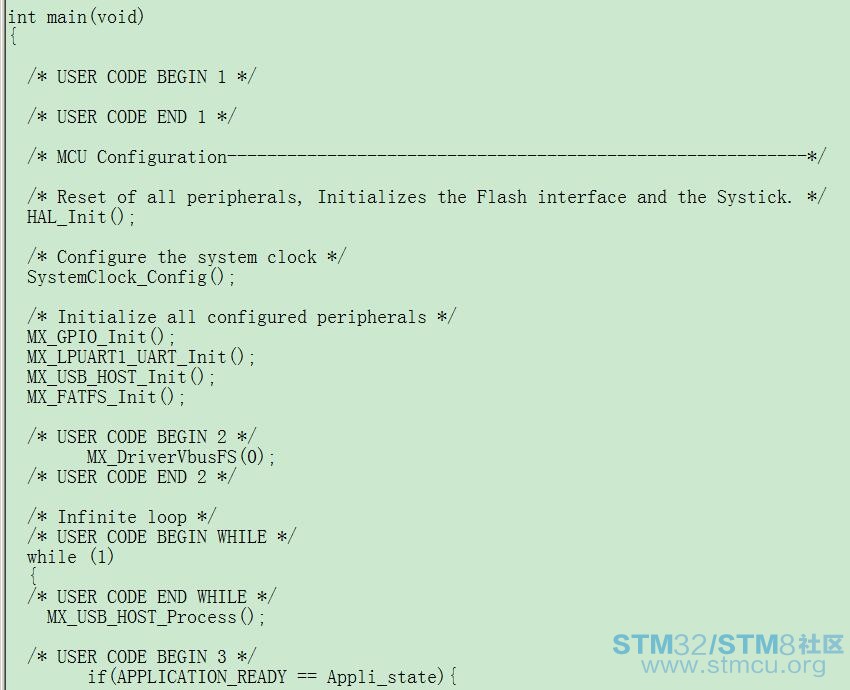

2.楼主的main函数节选如下图:
用STM32CUBEMX生成的main函数节选如下图:

3.楼主说的第一点根本就是自己没有使用STM32CUBEMX生成代码,而正说明了楼主是“凑出来”的工程导致的!凑出来的工程怎么能符合最新的L496系列的芯片呢?
楼主提到:
用STM32CUBEMX生成的代码不用动手就自动已经是这样了,代码可以从我的帖子下到:
用STM32CUBEMX生成的代码如下图:
所以,这也正说明了一点:STM32CUBEMX是严格的和实时性很强的!

1.你使用cube或其它程序凑成的工程,缺少一些配置或代码片段很正常,不是你理解的不正常和别人没注意到。
2.你该升级下CUBE到最新版v4.20.1和L4的hal库到最新版v1.7.0(从v1.6.0升级不上来就重新装),没有你说的所谓的“奇怪”的问题。我的示例代码都是从上述最新版本生成的,自己写的除外,没问题。

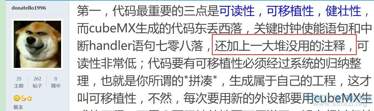

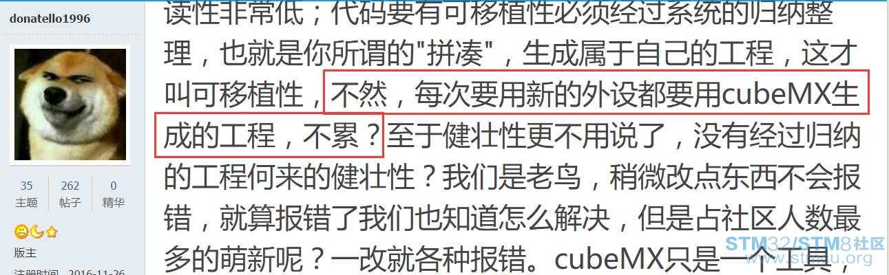

第一,代码最重要的三点是可读性,可移植性,健壮性,而cubeMX生成的代码东丢西落,关键时钟使能语句和中断handler语句七零八落,还加上一大堆没用的注释,可读性非常低;代码要有可移植性必须经过系统的归纳整理,也就是你所谓的"拼凑",生成属于自己的工程,这才叫可移植性,不然,每次要用新的外设都要用cubeMX生成的工程,不累?至于健壮性更不用说了,没有经过归纳的工程何来的健壮性?我们是老鸟,稍微改点东西不会报错,就算报错了我们也知道怎么解决,但是占社区人数最多的萌新呢?一改就各种报错。cubeMX只是一个工具,我们只是用它生成的十几条初始化语句粘贴到自己的工程而已,工具有时候出问题是很正常的,我们既然是在评测一个开发板,知道哪里出问题,当然有义务告诉广大的萌新,而不是像之前的帖子那样简单地生成代码应付一下了事。
第二,我的cubeMX和firmware均为最新版本,不需要你的提醒和质疑。
429官方例程就有otg,去玩一下吧,真的很好玩
第一,我这个工程的确是自己参照frimware从无到有建立起来的,我没有说过这个工程是从cubemx生成的
第二,我在写程序的过程中的确是参照了cubemx生成的工程的初始化代码,因为对于我来说cubemx生成的工程就只有外设初始化代码是有用的
第三,你觉得不累,我觉得累,这是我自己认为累的,谁也不能说服谁
第四,如果你认为我只是贴几张图片糊弄大家的话,那你就错了,我要是想糊弄,连图片都不想贴,因为这几张图片的内容在我使用cubemx过程中的确有调用
第五,你认为我认为cubemx没有用,那是你的主观臆测
第六,cubemx只是一个工具,如果人们以后写代码依赖cubemx,不去深究它生成的代码结构,一离开cubemx就没辙,那不是更可怕的事情?
第七,系统滴答时钟函数和USB-OTGhandler()函数,谁也不敢100%保证一定会注意到,万一要移植到别的MCU呢?移植到F4,F7上面去呢?
第八,既然cubemx只是一个工具,用不用是看情况的,如果有时候点个灯,用寄存器就能搞定的事情,根本不需要用上cubemx,那还有必要用到?第九,倚老鸟卖老鸟的是你,我是去年11月底加入社区的,发的帖子貌似不比你少很多
