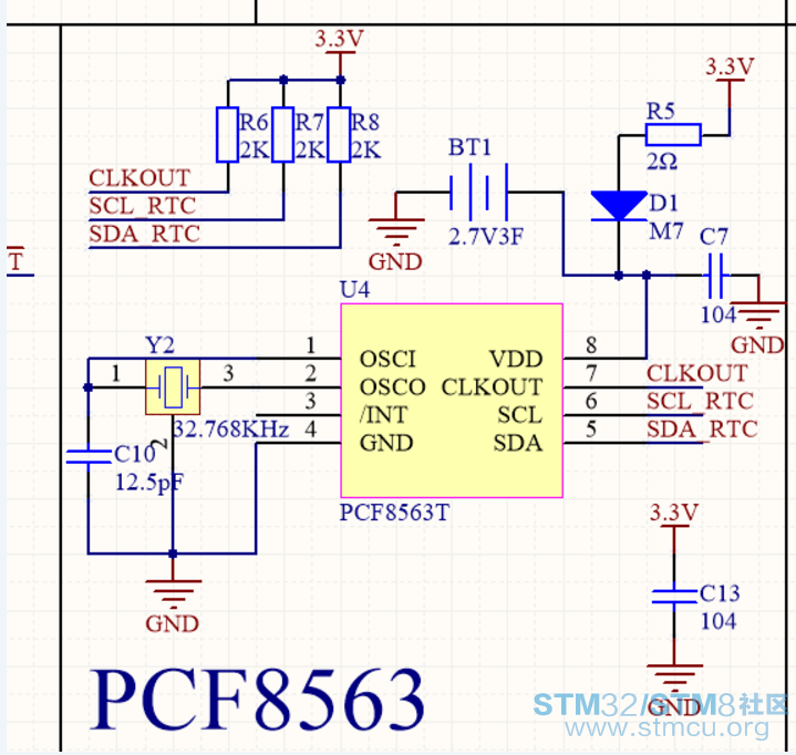

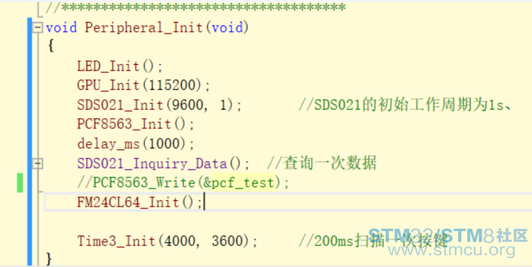

这是电路图和主函数初始化的代码,接下来会贴出PCF8563的具体代码' i# J: X6 I4 n9 x
